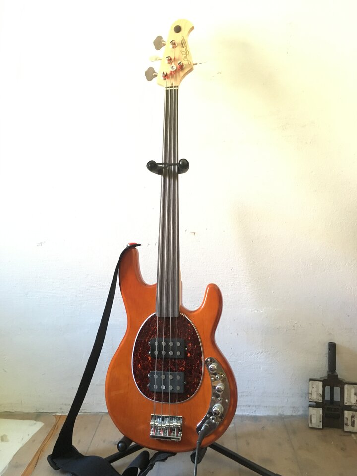

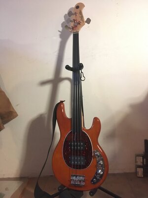

vorher -nacher (na gut - bei unterschiedlischem Licht. Aber ich kann euch versicher: es ist dunkler und es wirkt immer noch wie Holz, auch wenn es keines ist)

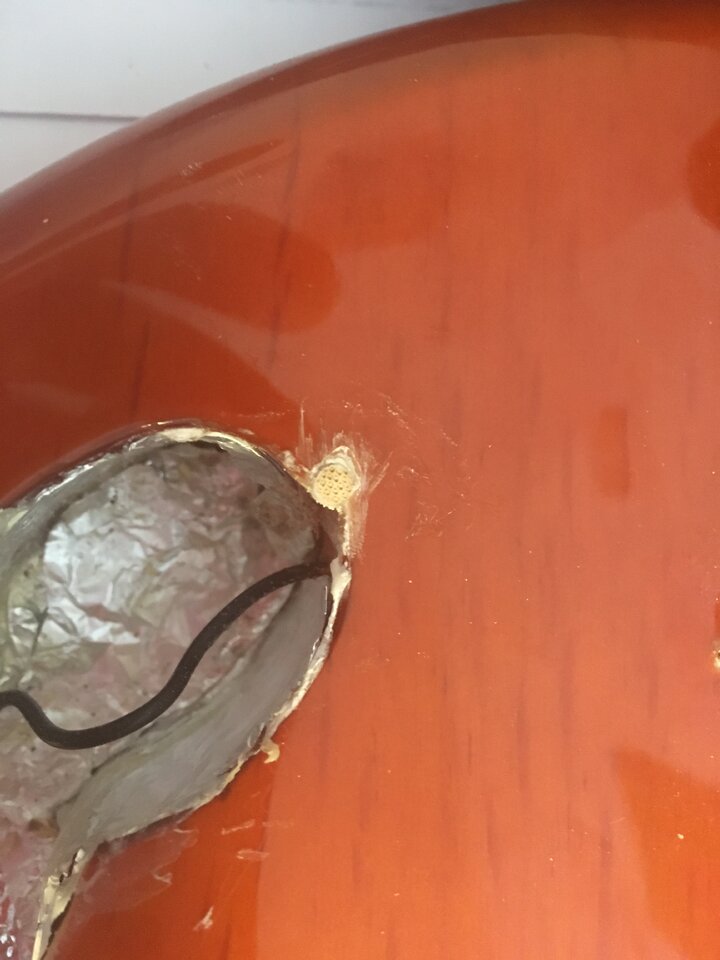

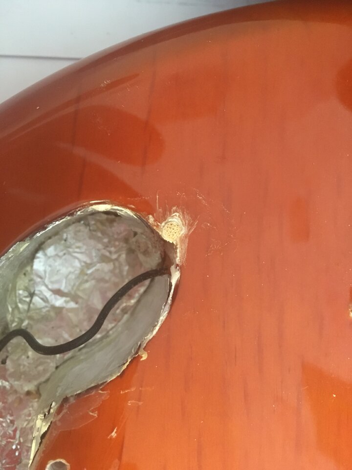

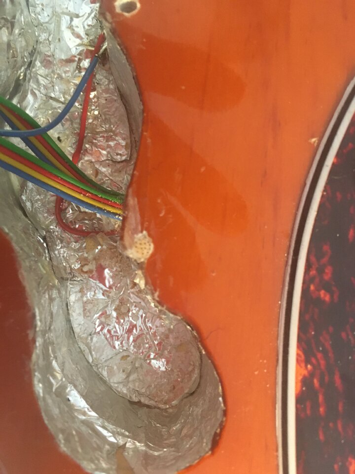

Ich habe noch die Schraubenlöcher neu gemacht. Die meißten waren sehr locker un drei griffen überhaupt nicht mehr. Ich habe dann Schaschlikspieße eingeleimt und neue Löcher gebohrt bzw. in die anderen kurze Splitter mit Leim hineingestellt und dann die Schrauben angezogen und nach 2h festgezogen.

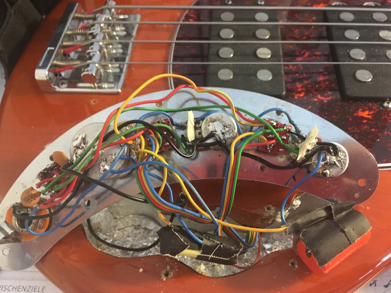

hier schön die Basscutkondensatoren am hintersten Schalter zu sehen. Orangedrop für den Nordstrand und der andere riesige Kondensator für den Häussel ...
in diese Löcher kurze Splitter, so 5mm lang gestellt und ein Tupfer Leim und dann angeschraubt.
ausgefülltes Loch vor dem bohren ...
jetzt ist alles wieder bombenfest und ich muss mir keine -Sorgen mehr machen, wenn ich das Kabel rausziehe, dass dann das ganze Elektronikfach hinterher kommt ....

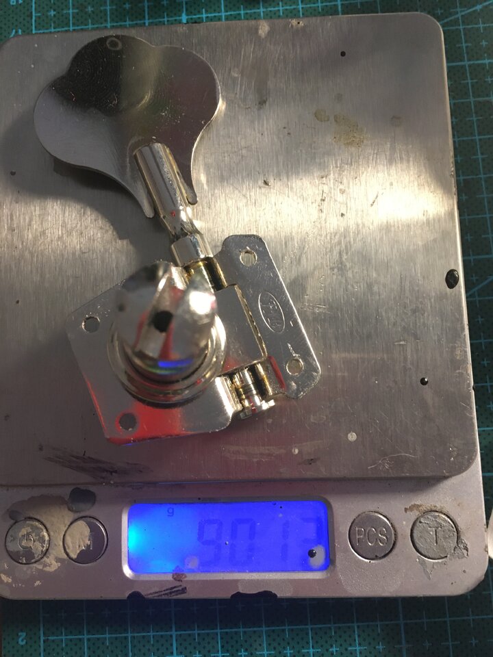

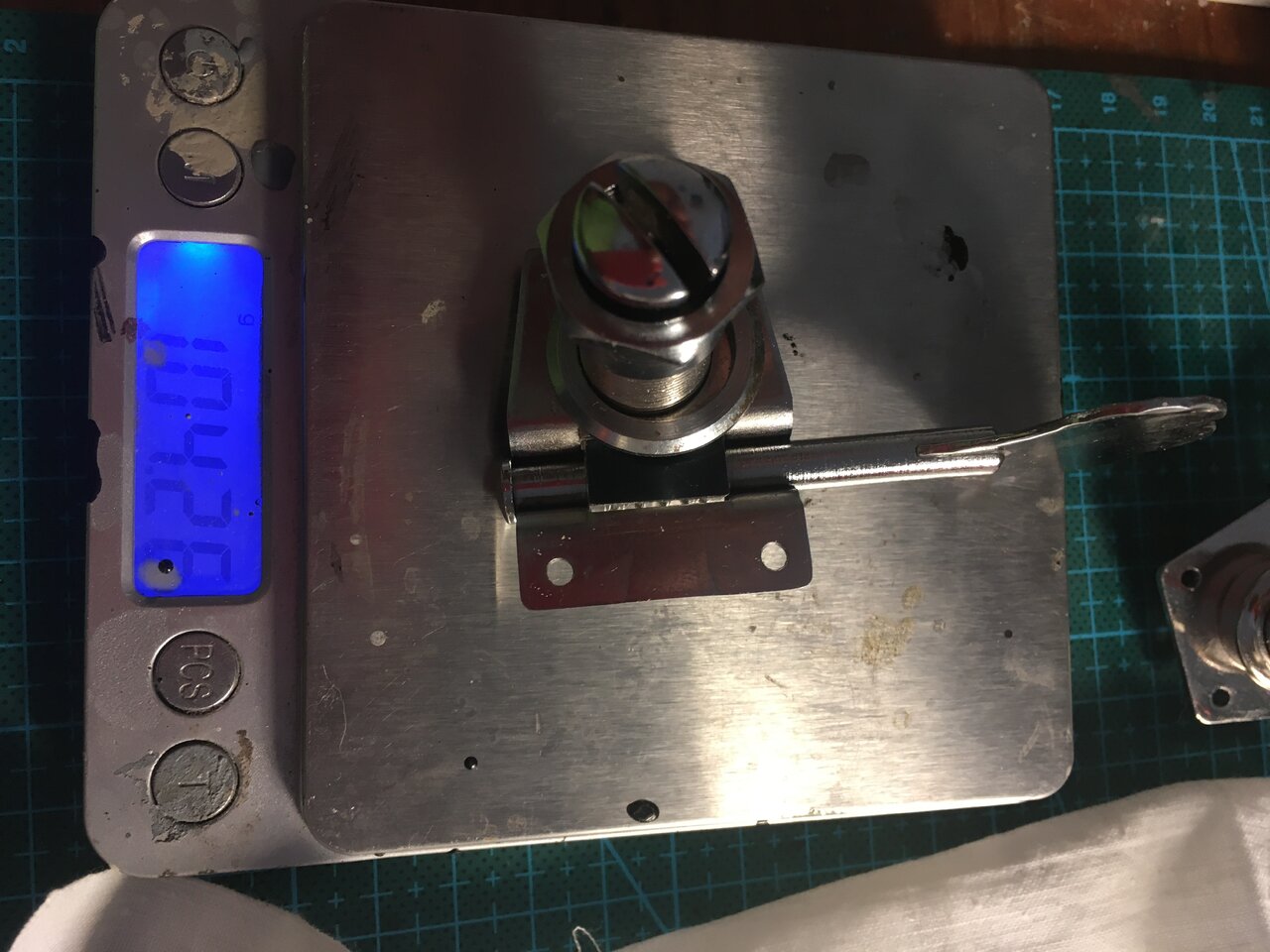

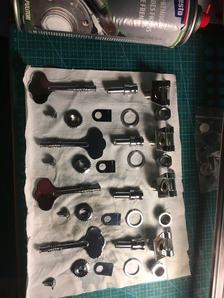

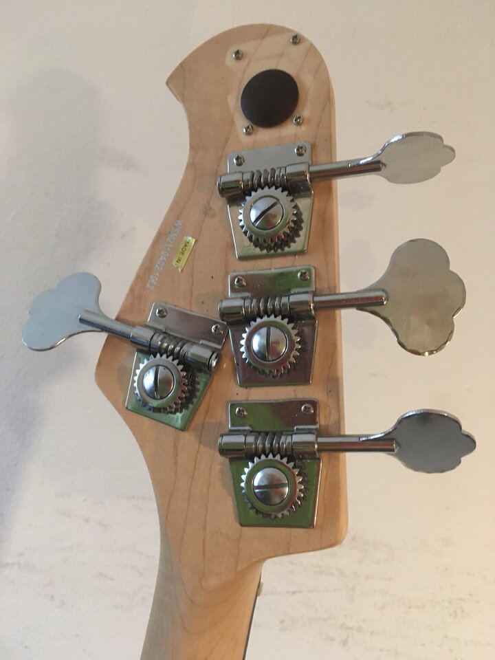

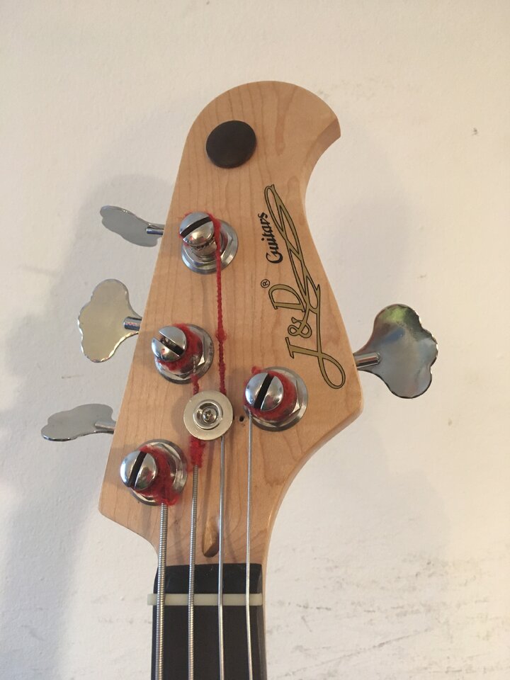

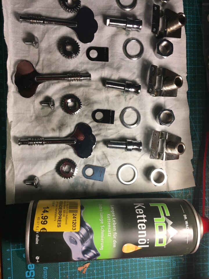

Gerade die musima-Tuner bekommen ....
WD40 - zerlegt - Bremsenreiniger - Teflon ....
Die neuen Tuner sind 14g schwerer = 56g Kopflast dazu.
Einabu ist supercool gelaufen - passen perfekt in die bestehenden Löcher und sitzen bombenfest.
Abgesehen davon, dass sie sich sehr gut stimmen lassen, habe ich das Gefühl, dass es sich auch positiv auf das Sustain und die Obertöne ausgewirkt hat. Ob dem so ist ???
Optisch gefallen sie mir gut und die Kopflast ist unmerklich mehr geworden.
Reaktionen: bassilisk, Kalmar und bassmeta

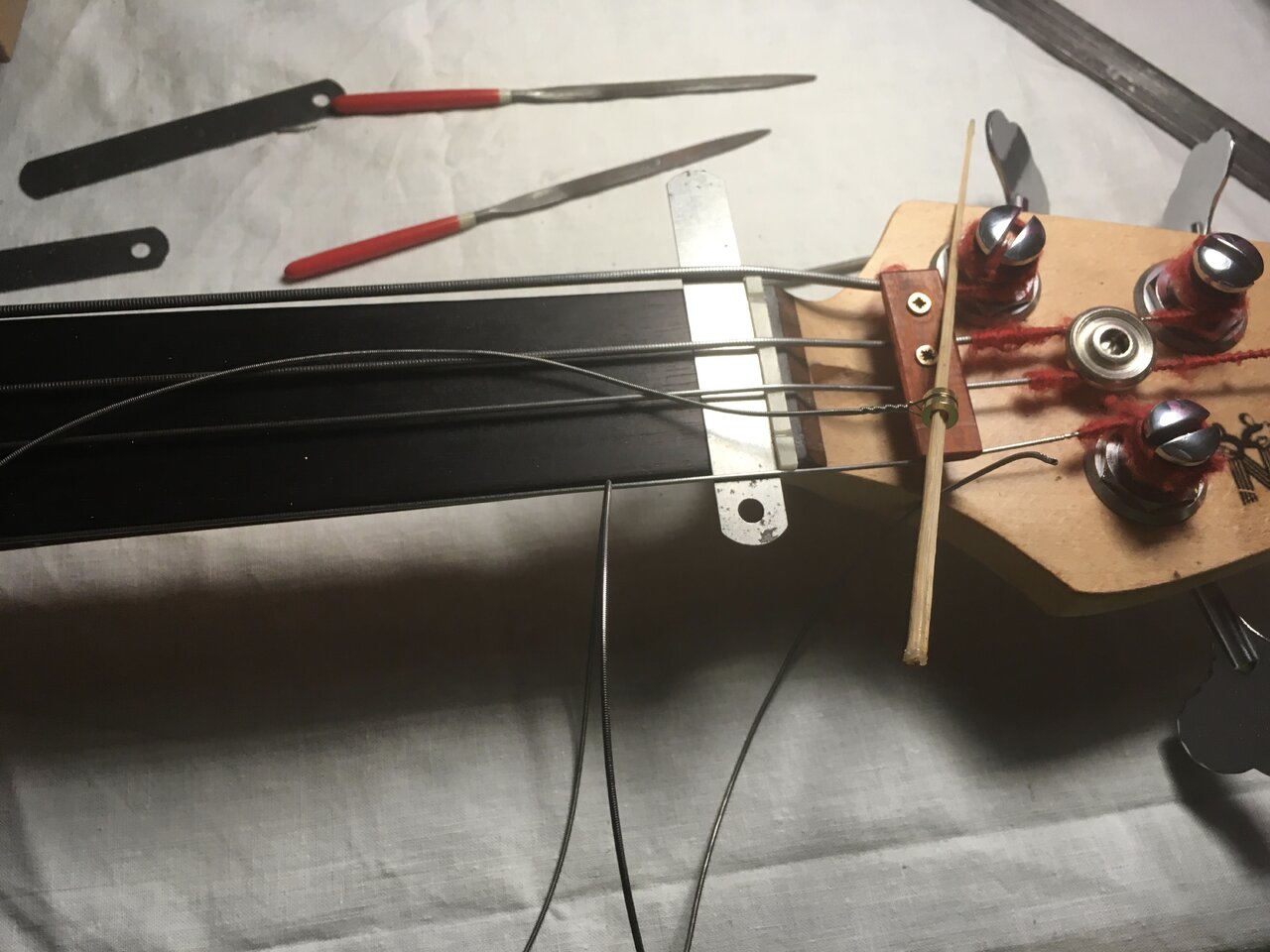

Ich habe noch inhebleichten Knochen geholt und den Sattel neu gemacht. Knochen gefällt mir deutlich besser.
Hier ein Bild vom Prozess.
Ich habe lange überlegt wie die Führung am besten passend geschliffen werden kann.
Ich nehme dazu ein Bündel alter Saiten und ein wenig Schleifpaste und ziehe die Saiten so lange durch bis sie auf der Leere aufkommen.
Höchster Punkt ist der Griffbrettanfang und von dort schräg richten Saitenniederhalter geschliffen.
Geht super auch ohne passende Feilen … ;)

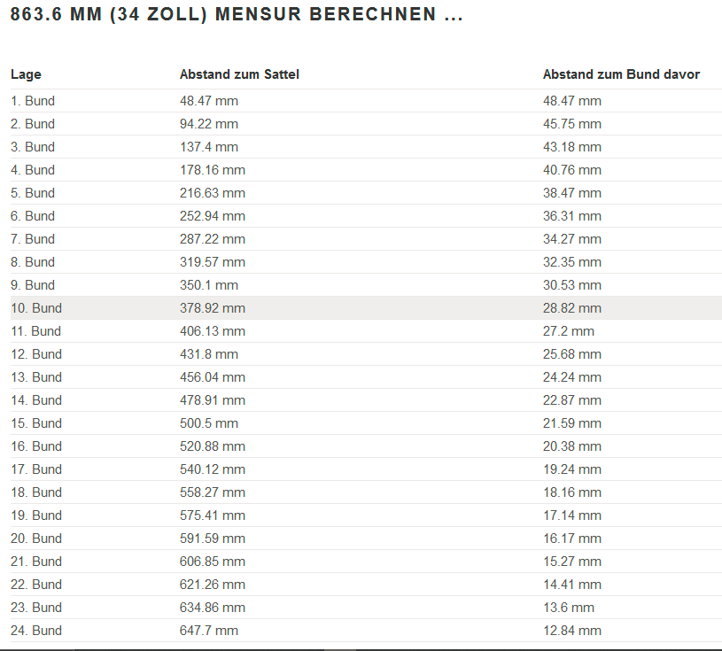

Egal wie die Frage heisst, die Lösung aller Probleme bzgl. Fretboards heisst FretFind2D.
Reaktionen: hightone

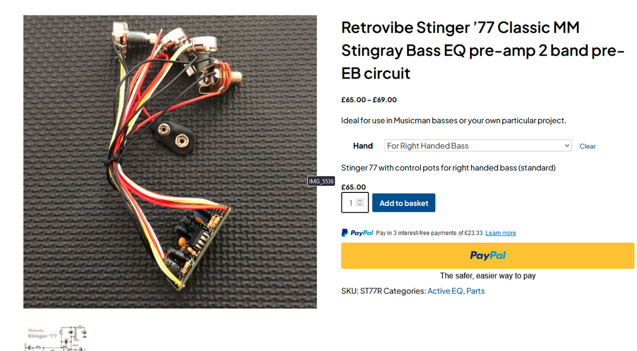

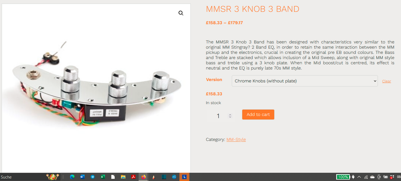

nur, weil es mir gerade unter die Linse gekommen ist und ich das Angebot ganz gut finde (insofern das klingt nach MM)
nicht so günstig aber interessant:
Meine aktuelle Suche geht aber eher in Richtung einfacher Preamp.
Hauptsächlich, weil das Bass deutlich leiser ist als alles andere an Bässen = muss auf Sessions die Amps voll aufreißen um genau so laut zu sein, wie andere bei halber Leistung. Daraus ergeben sich mehrere Probleme wie Rauschen etc. ... Was aber wirklich nervt, ist die unterschiedliche Reaktion der Amps auf den Bass bzw. umgekehrt. Die -klangregelung reagiert mit den Input der Amps - wenn ich an ein Mischpult gehe, dann ist das am Extremsten und die Potis machen dann nur noch 0 und 1 :/
Also wahrscheinlich alles so lassen und die Musikdingplatine mit rein nur als Boost und zum entkoppelt oder den Basscutschalter als Wahlschalterfür die PU und auch die Potis tauschen. MAl sehen wofür ich mich entscheide.
