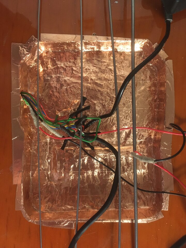

Danke für die Hinweise ... der Volume-Poti hat in sich einen Wackelkontakt ... hat ne Weile gebraucht bis ich das eliminiert hatte. Ich habe jetzt erstmal dran rumgebogen und es funktioniert bisher wiede verlässlich, werde aber das poti später tauschen. Leider habe ich jetzt so oft alles rein und rausgebaut, dass die ganzen Kontakt irgendwie gelitten haben und so werde ich nachher das poti auslöten und gleich die Schirmung neu machen.

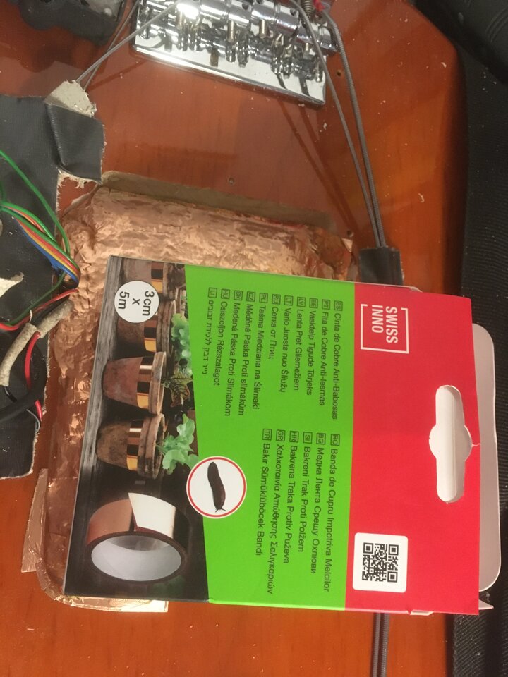

Ich habe dazu, wie hier empfohlen, das Kupferband gegen Schnecken für 3m/9€ gekauft und kann sagen, dass das wirklich gut funktioniert. selbstkleben und Kontakt ohne zusammenlöten ...
Ich melde mich mit Bildern wieder zurück ... erstmal an den See.

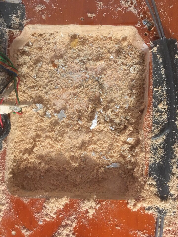

PU-Fach von alter Folie befreit
Das ist das Schneckenzeug vom Toom. Funktioniert super. Kontakt ist sofort da, nur durch aufeinanderkleben. Massekontakte habe ich einfach auf die Kupferfolie gelegt und mit einer weiteren Schicht angeklebt. Supereasy und schnell gemacht.
gleich nuch Schlumpfschlauch angebracht wo es möglich war ...

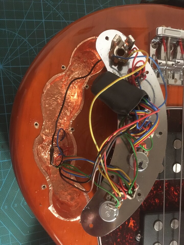

Hier jetzt das fertige e-Fach mit eingeschlumpften Preamp und getauschtem 25k Poti vom Volume (ich wusste gar nicht, dass Potis anders kaput gehen können als duch Alterskratzen)
