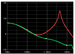

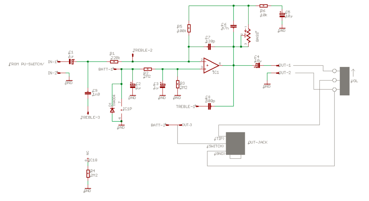

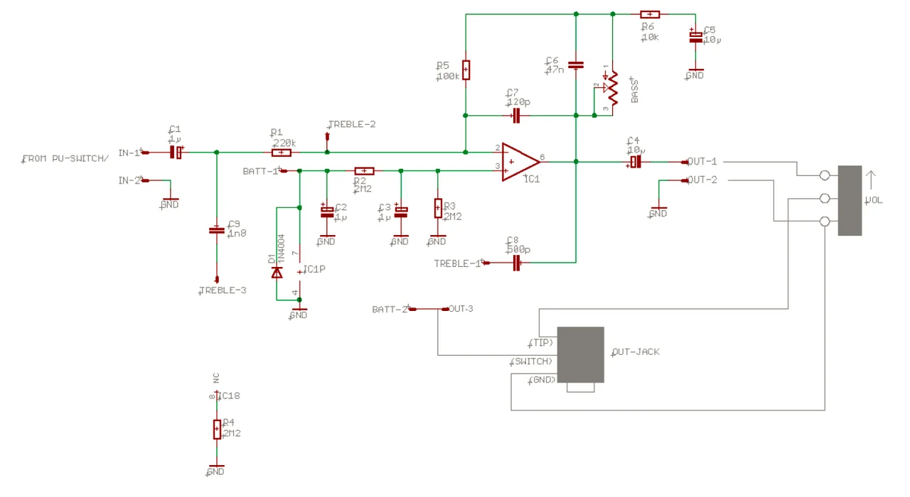

Nein, der nimmt auch weg. Ich kann Bass oder Höhen oder beides rausdrehen und zwar gewaltig...
hier auch die Grafik dazu von dem Preamp:
Meine Frage ist schaltpplanorientiert: Wenn, wie ich annehme C6 und C9 für den Boost von Treble und Bass verantwortlich sind (was sich ja bestätigt hat und mit den switches auch schaltbar ist) und die Trennfrequenz sich für CUT nicht ändert, so müssen andere Kondensatoren dafür verantwortlich sein. Meine Vermutung: C5 und C8.
Und mich würde interessieren wofür C1 und C4 im direkten Signalweg sind. Vor allem ob ich die (evtl. für mehr Höhen) einfach weglassen könnte ???

C1 und C4 sind zum entkoppeln , da ja das ic an den punkten 6 , 3 und 2 auf halbe betriebsspannung liegt .

C8 für Treble ja, C5 macht nix am Frequenzgang. Der blockt nur die Gleichspannung gegen Masse, lässt aber alles im Tonfrequenzbereich durch.
C1 hat die gleiche Funktion; wenn Du ihn überbrückst, zieht der Pickup den Eingang auf Masse runter.
Gleiches bei C4, nur diesmal am Ausgang.
Der Arbeitspunkt des Operationsverstärkers liegt bei 4,5 Volt (halbe Batteriespannung). Dieser wird mit R2 und R3 erzeugt. Dadurch kann er Signale bis etwa 8 Volt Spitze-Spitze verarbeiten. Ohne diesen Trick könnte er mur die positiven Halbwellen des Signals verstärken, da mit nur einer Batterie keine negative Spannungsverorgung möglich ist.

Cool, danke. Ich denke das mal in Ruhe durch und versuche das zu verstehen.
Ansonsten habe ich auf anraten von euch ;-) zwei 9V Blöcke drinnen ... allerdings nicht gegenpolig. Dafür müsste man ja wahrscheinlich zwei verstärkerkreise aufbauen - oder?
Also sind C1 und C4 soetwas wie "Dioden" - deswegen auch die umgekehrte Sperrichtung der C.
Worüber fließt denn nun der Bass-CUT ab ? also wie funktioniert denn das absenken der Bässe?

Der Kondensator C1 am Eingang wirkt als Hochpass. Je nach Impedanz des (niederohmigen) Pickups etwa bei 50 - 150 Hz. Der Rest der Schaltung kann die Bässe nur anheben.

Interessant, wenn ich bass raus drehe, ist da auch wirklich gefühlt weniger Bass als wenn der pickup passiv raus geht. Bilde ich mir das nur ein mit dem Bass-cut?
Oder ist das eher so, dass C1 die Bässe raus nimmt und den Rest, der noch da ist, wird wieder hochverstärkt bis es passt - und so entsteht der Eindruck, dass Bässe rausgefiltert werden?

Nur Boost aber im Treble auch passiv CUT über C8 Abfluss nach Masse und der C1 macht den BassCUT für die gesamte Schaltung ... damit arbeitet die Verstärkung vom Bass gegen die 6db Lowpass von C1, wenn ich das richtig verstanden habe.

So ein C hat doch bestimmt soetwas wie 6db/oct Flankensteilheit ... die Verstärkung von dem Preamp scheint aber enorm zu sein.
Wenn der gegen die vermuteten 6db arbeitet, dann verstärkt der Preamp um >20db. Zumindest laut dem Schaubild ...

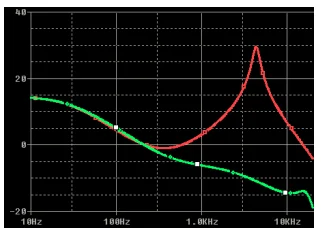

Die Boostfrequenzen mit den aktuellen Werten würde ich nach Gehör ca. dort vermuten:
22nF - ca. 350hz - 400hz
55nf - ca. 150hz-220hz
90nF - ca. 60hz-80hz
Alles ohne das auch nur mal auf nem Frequenzanalysetool mir angesehen zu haben, also wirklich ins Blaue hinein nach Erfahrung geschätzt. Vom Anwendungsfall sind die 90nF für mich fast am sinnvollsten, da der Sound sehr offen bleibt und nur ganz weit unten Druck mitkommt, während die tiefen Mitten unbeeinflusst bleiben.
Vielleicht kann jemand die Werte auch errechnen, dann lass ich mich da gerne korrigieren.
Mir geht es mehr darum mitzuteilen, wie musikalisch sich das anfühlt. Angefangen hatte ich ja mit den 47nF aus der Schaltung und da ist mir wesentlich zu viel Tiefmittenanteil mitgekommen - das wurde schnell sehr boomy und klatschte alles zu ohne wirklich ortbar zu bleiben. Auf die 55nF zu gehen war da schon ein deutlicher Vorteil und ist mMn. der universellere Wert bzgl. breiter Anwendung.
Die 90nF sind für einen funksound auf meinem bass ideal für große speaker (2x10 + 1x15 hab ich neulich getestet) da drückt der Bass ohne nervig alles zuzumulnen.
Die 22nF sind im boost nur für einen Sound zu gebrauchen. Höhen raus und bass rein. Und dann muted sounds und ghostnotes. Das passt super.

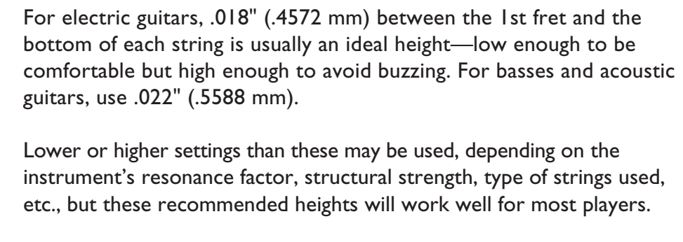

Hier mal noch ein Video gefunden zum Thema einstellen bei fretless - vor allem mit ein paar Anhaltspunkten bzgl. Abstandsangaben! Bei den meißten Videos habe ich das vermisst.
Zusammengefasst:
Saitenhöhe beim 14. Bund in etwa 1,8-2mm (5/64")
Saitenhöhe beim 1. Bund in etwa 0,4mm (0.018"-0.022")
Concavehigh am 7. Bundetwa 0,2mm
pickuphöhe bass 3,1mm (beim meinem MM Nordstrand sind es 4,5mm)
pickuphöhetreble 2,3 (MM etwa 3,5mm)

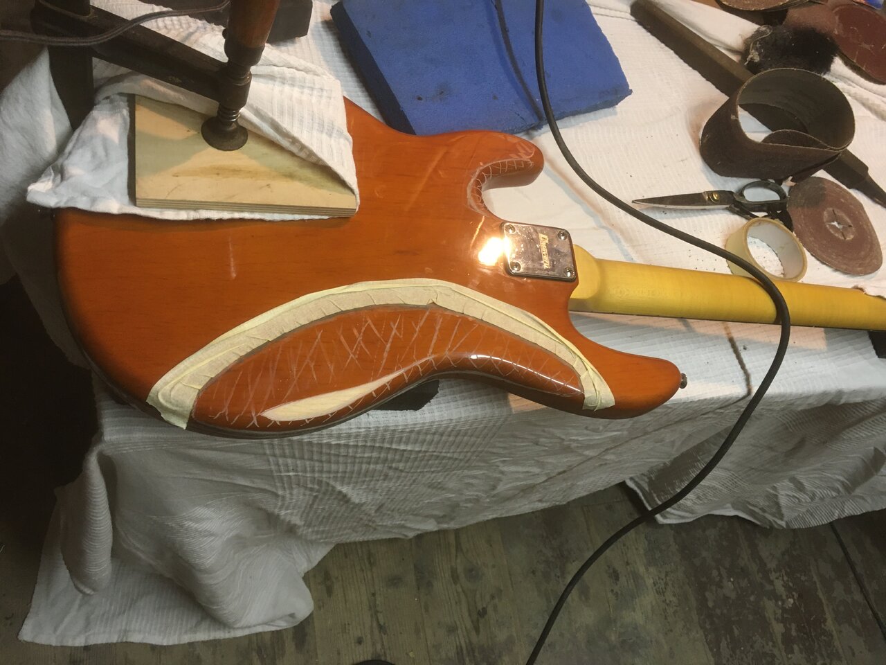

Das nächste Projekt sind jetzt ersteinmal einen Wampenrampe und Flossensprossen in den Body zu schleifen, weil der Body einfach sowas von unergonomisch ist, dass ich gefühlt wie über eine Mauer greifen muss. Das sieht dann bestimmt shice aus, weil ich ja den Lack dafür an beiden Stellen komplett wegnehme + Holz natürlich aber gutklingender Bass war ja das Projekt bis hierher, was ja geklappt hat und ab jetzt wird an der ergonomie gefeilt.

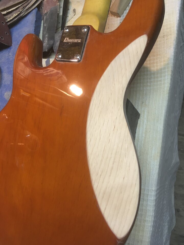

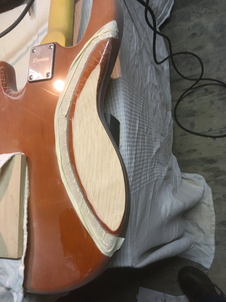

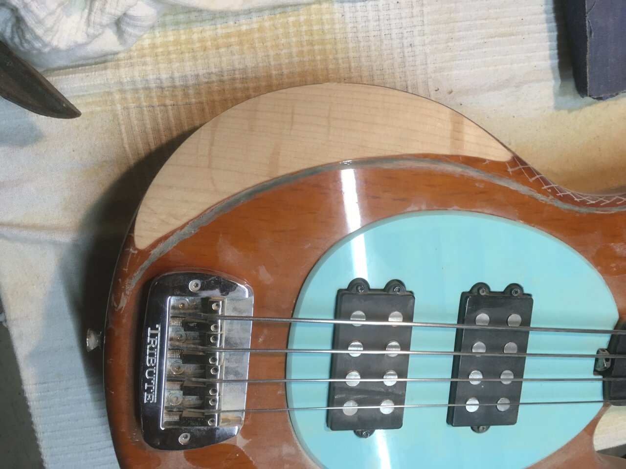

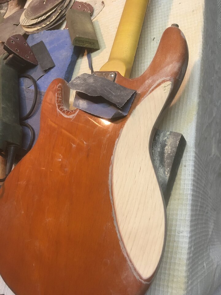

Zwischenstand
Noch gebeizt mit gelb und Eiche hell, um es der Farbe vom Hals anzupassen…
Jetzt lackiere ich und wenn ich es poliert habe gibts wieder Bilder.
  • #360
Das erste Bild ist ja Hardcore ... alsob da ne Elefanten Stampede drüber getrampelt ist ... glücklicherweise geht die Bildergeschichte bis zum happy End weiter ... wie damals inner Bravo :-)
