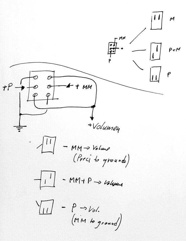

Kurze Frage an die Routingspezialisten.
Ich habe vor zu dem humbucker noch einen preci davor zu hängen. Vorerst zum testen nur zum umschalten
P - P+M - M
Ich könnte den jeweils stillen PU auf Maße routen.
Macht man das so oder einfach wie oben in der Ecke nur die Phase schalten?
Kann ich den P um M einfach dann direkt an Volumen löten oder muss ich da was beachten?
Oder ganz anders?
Wenn mir das perspektivisch nicht reicht, dann mach ich das mischbar aber erstmal nur zum schalten.
  • #143
Du brauchst nix auf Masse schalten. Einfach den "heißen" Anschluss jedes PUs auf die beiden äußeren Kontakte, die mittleren Kontakte weiter zum Volumepoti.
Also die obere Variante.
Reaktionen: hightone

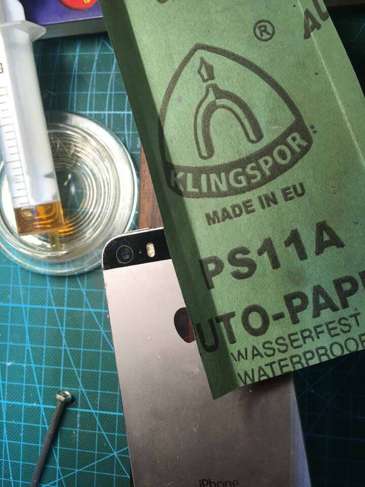

  • #145

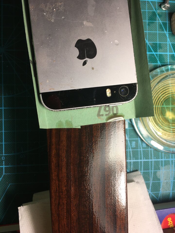

Du benutzt ein iPhone als Schleifklotz? Originell…! :-)
Perfekt gerade Fläche !!!
... ist kaum noch was drinnen. Dient als Ersatzteilspender. Hat auch ein gutes Gewicht und genau die richtige Größe.

  • #146
Perfekt - einfacher gefällt mir immer. Danke.

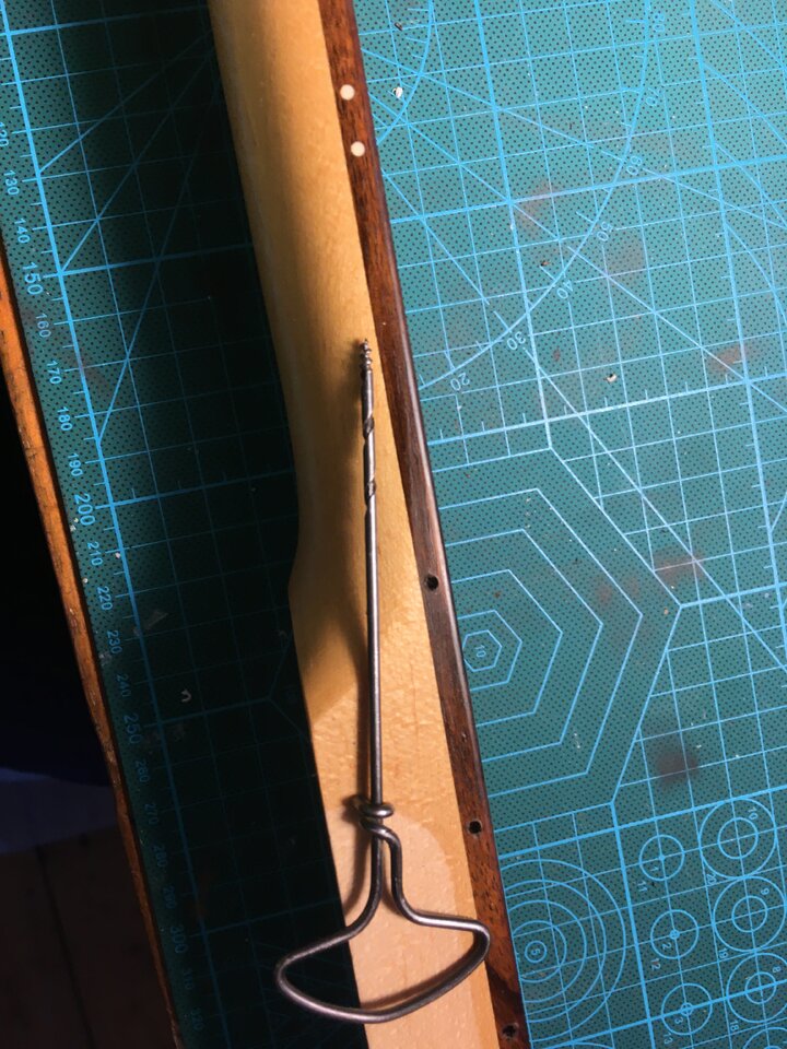

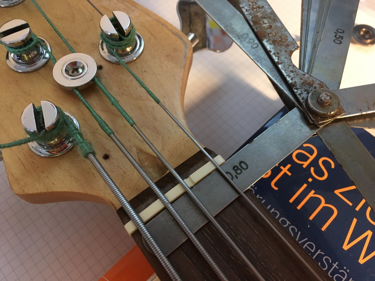

Damit es nicht so trocken wird hier ein paar Bilder vom Prozess
Sattel eingesetzt. Da bin ich vorerst gescheitert und habe ein Plastesattel eingesetzt und mache mcih da später nochmal dran...

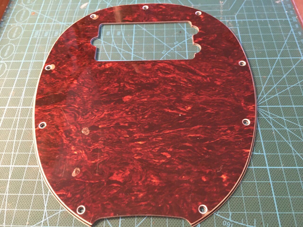

Pickguard poliert

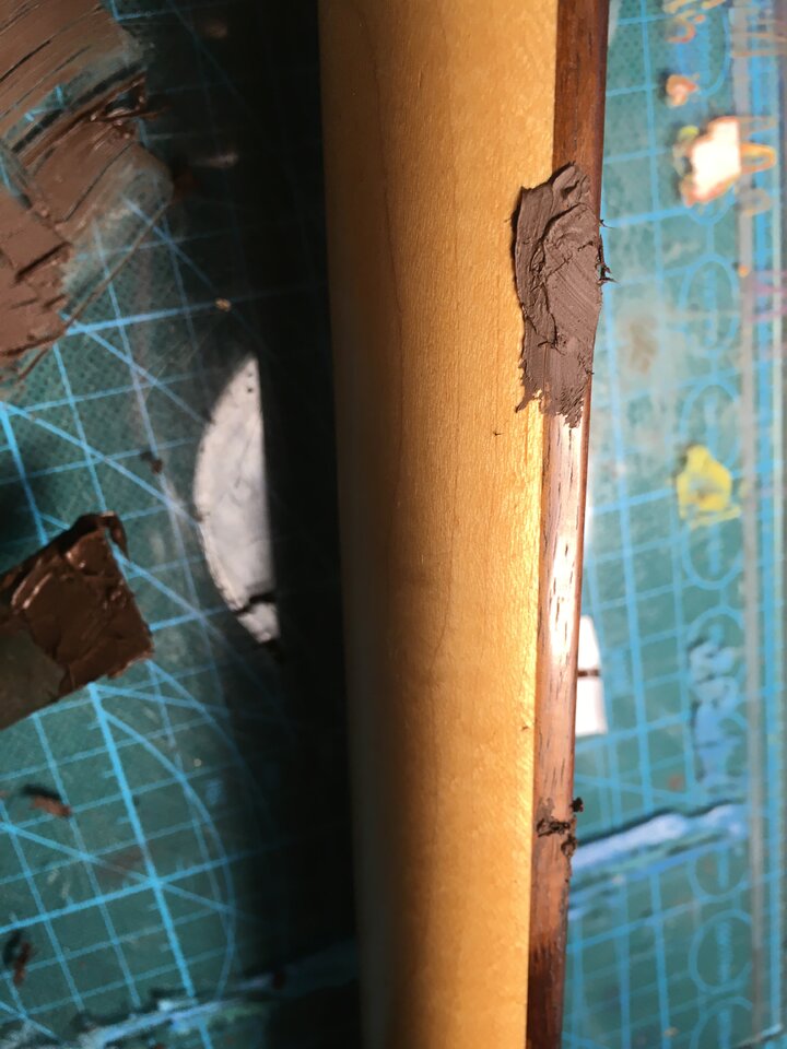

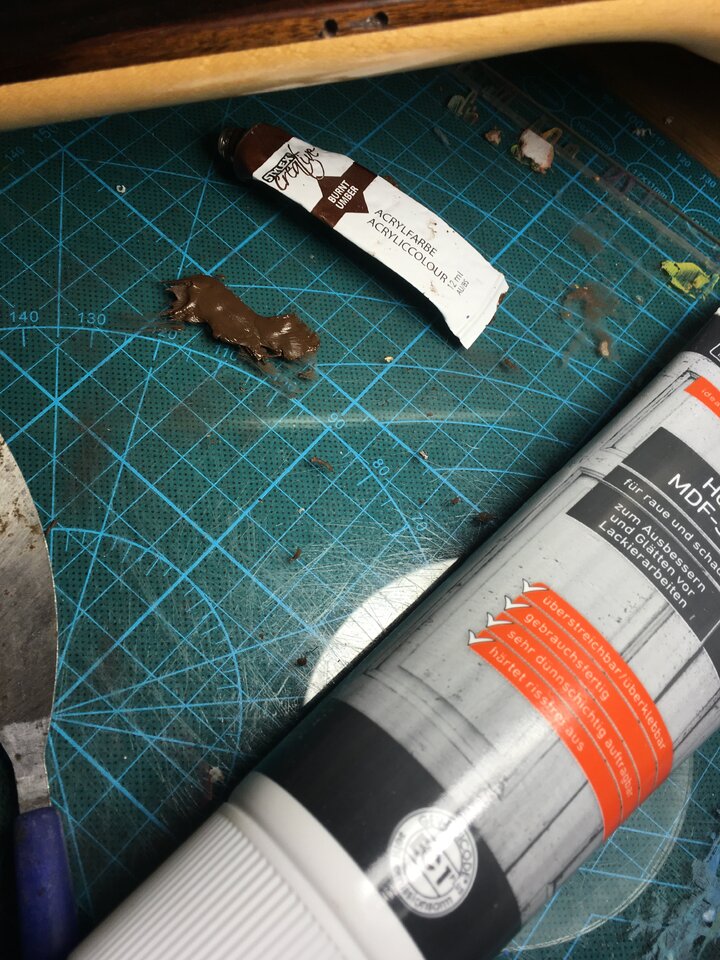

weiße Punkte entfernt
mit Spachtelmasse und Farbe zueschmiert - leider nciht soooo schön geworden, wie ich das eigentlich könnte. :/
Anhang anzeigen 789242Anhang anzeigen 789243Anhang anzeigen 789244

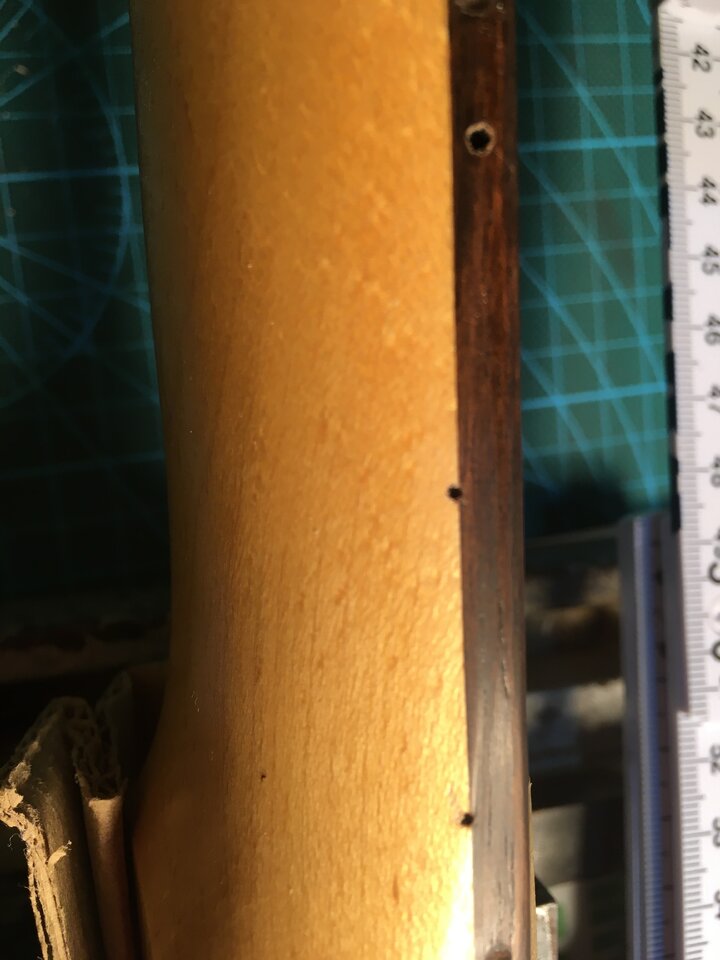

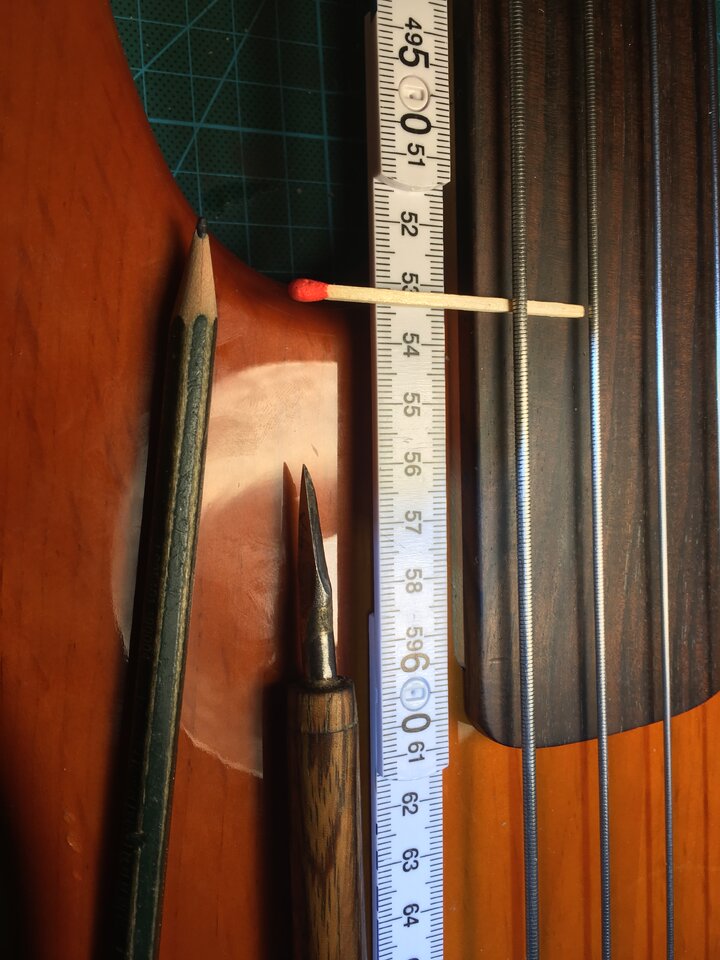

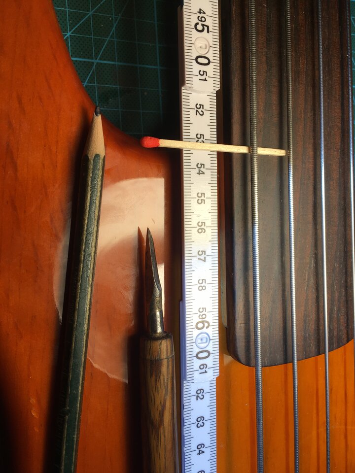

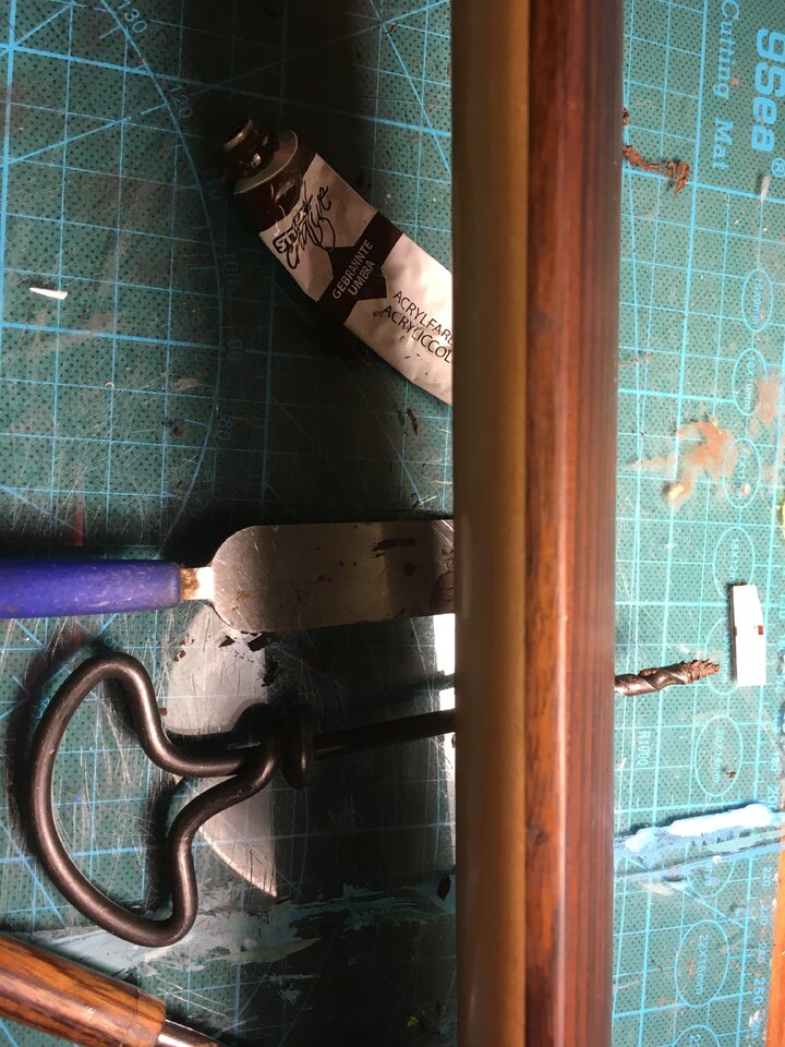

neue Punkte ausgemesen und mit Gehör und Stimmgerät soweit geprüft, wie das möglich ist. (Stell mal bei nem fretless die Bundreinheit ein ;-) )
Die wichtigen Punkte werden weiß und sind im Braun - die Bünde dazwischen werden einfach nur braun als zusätzliche Orientierung und sind wesentlich kleiner. Mach ich aber alles später
Anhang anzeigen 789245Anhang anzeigen 789246Anhang anzeigen 789247Anhang anzeigen 789248
Hier mal ein Bild wie es auch möglich ist Fretless markierungen zu machen. Finde ich sehr elegant und gerade ab dem 12. Bund auch wirklich hilfreich eher weiter unten zu plazieren.
Was auch eine gute Variante ist, ist die Möglichkeit wie bei Sandberg einfach oben die Striche zu setzen. Finde ich auch sehr gut ...

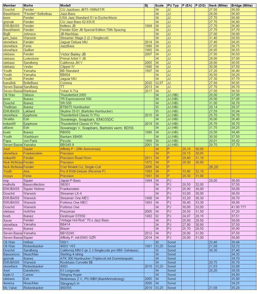

hier nochmal die Liste:
(ist etwas verwirrend gemessen - die Idee ist vom 12. Bund bis zur Mitte des PU zu messen. Ob da dann die Magneten liegen oder danaben, wie bein MM ist erstmal egal)

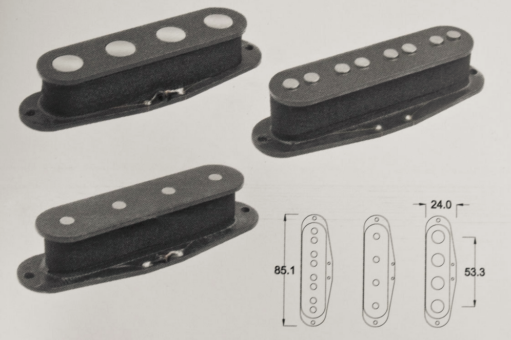

Hast Du mal überlegt, einen Tele-PU näher Richtung Hals einubauen? Keine Ahnung, wie die Kombi aus beiden PUs dann klingt. Beim Rick sind die Positionen ja ähnlich.
Nur so als Gedankenspiel...
Reaktionen: anbra und hightone
  • #154
Nein, weil ich nicht wusste, dass es soetwas gibt. Ich vermute du meinst die singlecoil-Version für den Precision?
Also soetwas:
Jetzt bin ich aber bald im Besitz von einem Fender und einem Sandberg PU und teste mal beide was mir das klanglich sagt...
Ich würde nur ungern die Fräsung sinnlos groß machen. Hat das Einfluss auf den klang, wenn da Material weggenommen wird?

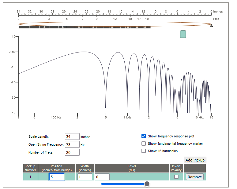

Kann mir irgendjemand erklären woran ich hier die optimale Position ablesen kann. Ich habe schon verstanden wie es funktioniert - aber wie ich die Daten interpretiere ist mir unklar... und ob das überhaupt relevant ist - schließlich spiele ich ja nicht nur Leersaiten ...

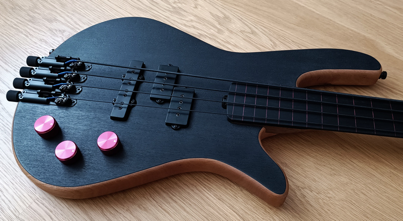

Du siehst, ich spreche aus Erfahrung. Da habe ich auch festgestellt, dass die Tonerider charakterlose Schnulli-Pickups sind. Deshalb sah mein letzter Eigenbau dann so aus:
Habe eben noch die PU Positionen ausgemessen. Ist zwar ein 32-Zöller, aber umgerechnet in 34 ergeben sich folgende Werte (jeweils 12. Bund zu PU Mitte). Der Splitcoil ist etwas näher an der Bridge, als bei einem Preci, der Bridge-PU weiter von der Bridge entfernt, als bei einem JB.
- Bridge-PU: 35cm
- P-PU (E/A-Saite): 30,3cm
- P-PU (D/G-Saite): 27,4cm

Nice!
Sehr schöne Arbeit - hast du Zugang zu guten Maschienen und bist Tischler oder so? Macht man ja nicht so aus dem Nichts.
Die Potis müssten für mich nicht so groß sein!
Wie sieht denn die Kopfplatte aus?
Danke für die Maße. Das wäre etwas näher am Neck als die normale Precisionposition, die in der Tabelle ja so angegeben wird:
ich vermute ich werde den PU so einbauen, dass zwischen MM und P noch so ca. 5mm liegen, damit die sich nicht berühren - ich glaube das verträgt mein Auge sonst nicht .... das wäre dann bei 299mm und 270mm vom 12.Bund aus gemessen.
Dann wäre zwischen den PU noch 5mm vom Pickguard und der MM bleibt alleine gutklingend nutzbar. Ich hatte den schon 5mm weiter hinten und dann wird es einfach echt zu dünn im Sound.

Nice!
Was die Maschinen angeht, hat sich über die Jahre tatsächlich ein ausgewachsener Zoo angesammelt. Mit Holz hatte ich vor Aufnahme des Hobbys aber beruflich nichts am Hut.
Der Bass ist headless, siehe Tuner im Bild. Tatsächlich war er erst mit Kopfplatte geplant, hatte dann aber beim ersten Zusammenbau zu viel Übergewicht am Hals. Das war nochmal ein Fall für die große Säge...
Zur PU Position: mir war wichtig, dass die EA-Seite zwecks erhöhter Knorzigkeit näher an die Bridge wandert. Ich bin aber keine ganze PU-breite zur Bridge gerutscht, dadurch ist die DG-Hälfte tatsächlich näher zum Hals gewandert. Die sollte deutlich weicher/runder klingen, als beim Original. Deshalb ja das reversed Layout.
Reaktionen: hightone und Kalmar
