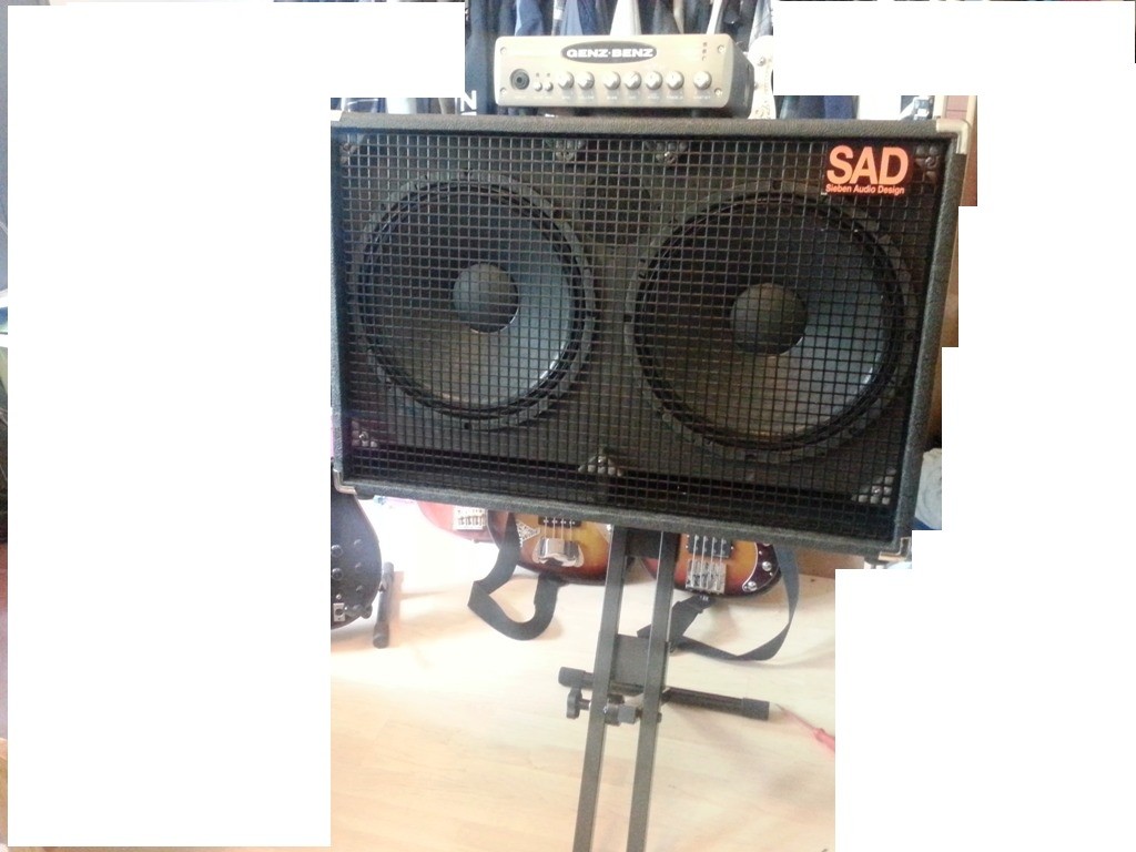

So nun ist es amtlich ich geh nicht Angeln und mach weiter Musik :D
Hatte mich gestern noch Stunden mit dem GB auseinandergesetzt bis wir richtig Freunde wurden und siehe da - alles gut.
Heute bei der Probe die 2 x 12er Box hochgestellt in Bauchhöhe und Richtung Raummitte gedreht. Nun passt alles prima mit den Einstellungen am Amp und dem umgebauten Ami P-Bass zusammen.
Kein Wummern mehr,klar, ortbar und doch druckvoll. Den MuMa hatte ich auch kurz getestet aber da sind die Einstellungen schon wieder ganz anders.
So kann ich nun mit leben und macht wieder Laune. :bier:
@ Hans - Deinen Tip hab ich noch nicht befolgt werd ich aber in der nächsten Woche angehen.
Reaktionen: Tomfisch
  • #47
Haha, ich auch :bier:
Also hast du an den Einstellungen des Amps gar nichts geändert?
  • #48
Hi Alex
Doch ich habe mehrere Sachen ausprobiert unter anderem auch den Amp ganz anders eingestellt und bin von 1158er Box zurück auf 212er.
( Die 2x12er Box habe ich umgebaut von 16 Ohm auf 4 Ohm wegen der Leistung )
Die 210er werd ich noch testen aber mit den 12er bin ich so nun zufrieden für meinen P-Bass und J-Bass.
Der Hauptfehler war denke ich das ich den Amp einfach zu stark angefahren hatte sprich Gainschalter gedrückt - ergo Input zu hoch.:idee:
Der J-Bass hat eine aktive J-Retro verbaut und mein P-Bass ist mit Bassline SP3 bestückt die auch ein ordentliches Pfund raushauen so war die Kiste vom Eingang her einfach übersteuert.
( Vom MuMa spreche ich gar nicht )
Das kommt davon wenn man was neues kauft in den Proberaum eilt ohne sich mal richtig mit der Materie auseinander zu setzen, leider schon fast ein halbes Jahr.
( Schimpf und Schande über mich :I )
Von daher war der letzte Sonntag sehr produktiv da ich mir echt mal Zeit genommen hatte daheim zu testen und es fruchtete. :kaffee:
