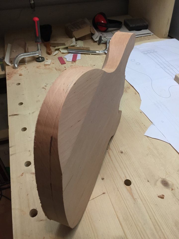

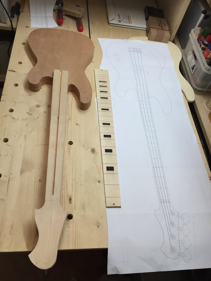

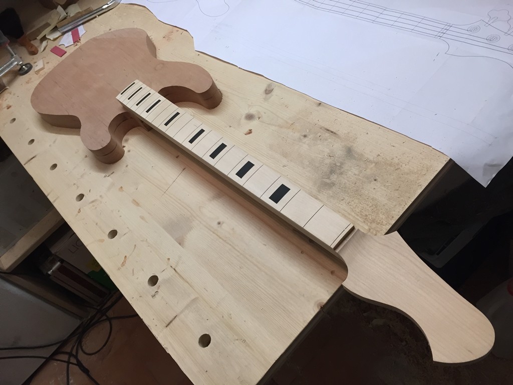

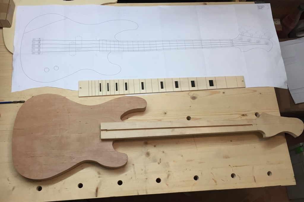

Servus Leute,

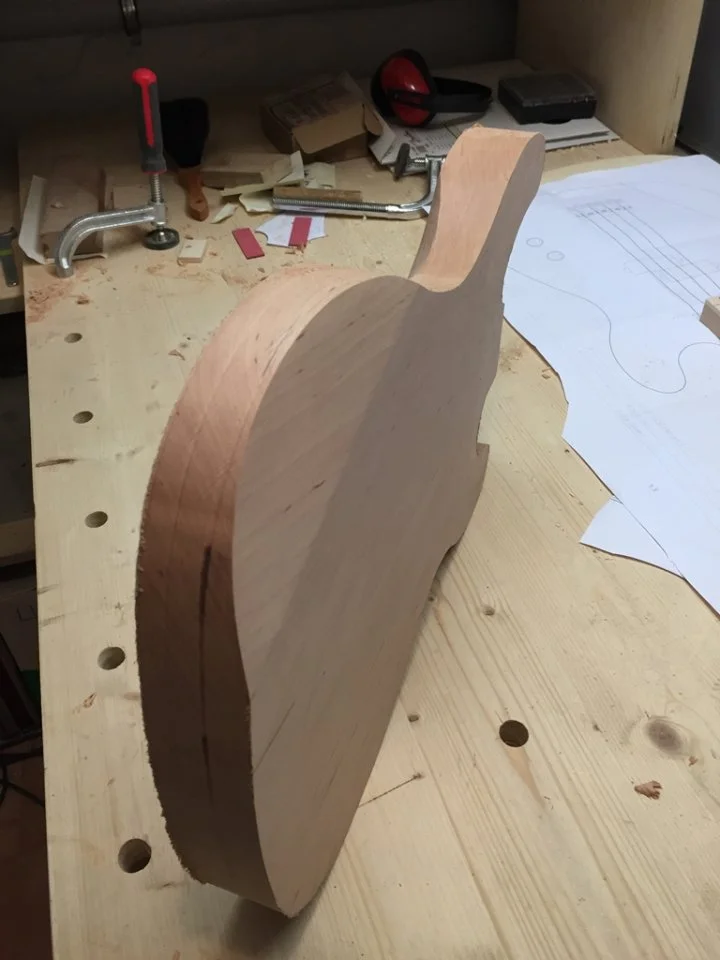

meine Güte, so ein Preci ist ja mal schnell zusammen gedengelt... :O!:D
Keine Ahnung, irgendwie hatte ich Bock darauf mir ein Preci zu bauen und da ich eh noch einige Teile daheim hatte, nahm das jetzt auch konkret Gestalt an. Ich hab jetzt erst angefangen, aber schon das Gefühl, dass ich gleich fertig bin. Hier mal die ersten Bilder:
Gut, ok, ich gebe zu, die Blockinlays habe ich mir bei Bassparts gleich reinmachen lassen, da hatte ich diesesmal kein Bock drauf. Quick und Dirty soll es sein, hihi. Aber trotzdem, heute Abend geht es an den Hals und ans bundieren und nächste Woche will ich eigentlich lackieren und dann ist er auch schon fertig.
Mal schauen, wie ich abends Zeit finde, aber eigentlich müsste das klappen.

Sehr schön, aber was'n das für'n Korpusholz?
Dit is Erle

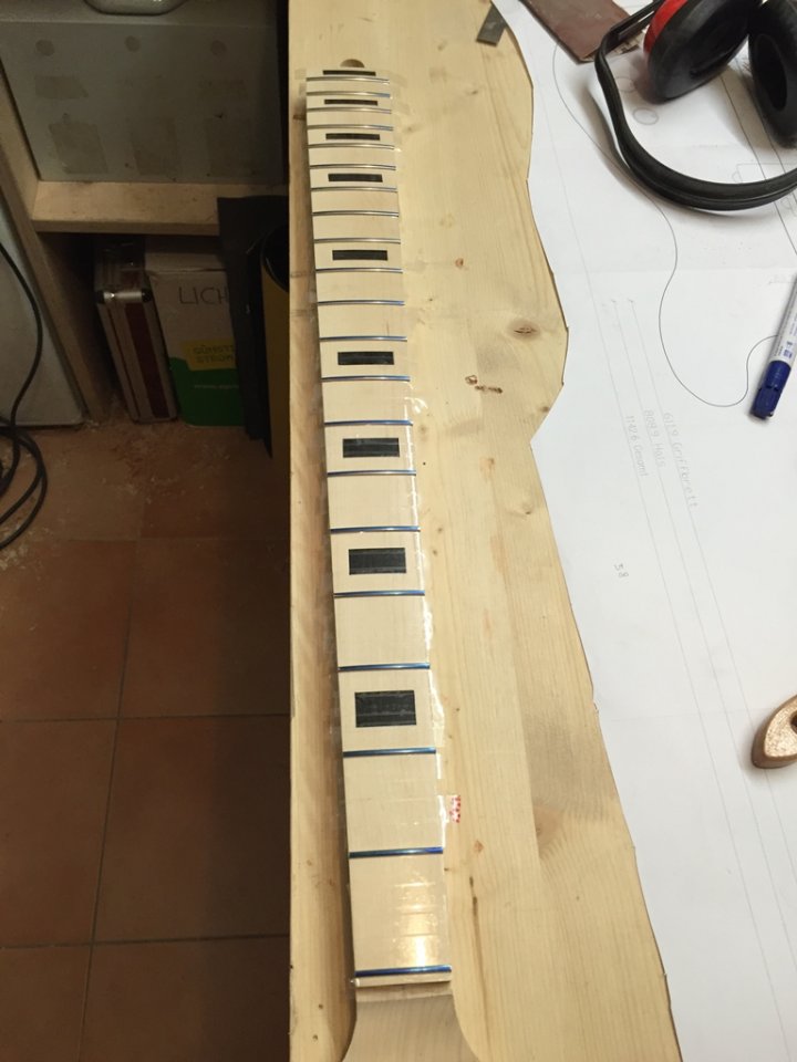

So, jetzt noch Neuigkeiten zum Bau. Gestern Abend kurz bundiert. Leider ist mir erst mittendrin aufgefallen, dass ich kein Kreppband mehr zum abkleben habe. Stattdessen habe ich normalen Tesa genommen, geht auch, nur ist das Problem, dass der viel zu stark hält und mir meine fein geschliffenen Holzfaser aufreißt, jetzt kann ich zwischen den Bünden noch einmal nachschleifen... xx(

Aus welchem Holz sind denn Hals und Griffbrett? Beides Ahorn?
Sehr schöne Arbeit übrigens :-)
  • #18
Ja, ist beides Ahorn. Das Holz hatte ich daheim noch übrig und jetzt gibt es endlich mal wieder etwas Platz ;-)
Allerdings war ich etwas sparsam beim Body aushobeln, der hat momentan 48mm Dicke.... *g*
  • #19
Da kannst Du ja noch locker eine Scheibe abschneiden (unten), das Ding chambern und dann die Scheibe wieder draufmachen.

die bünde sehen wunderschön aus...
wird wohl dich kein fretless...
