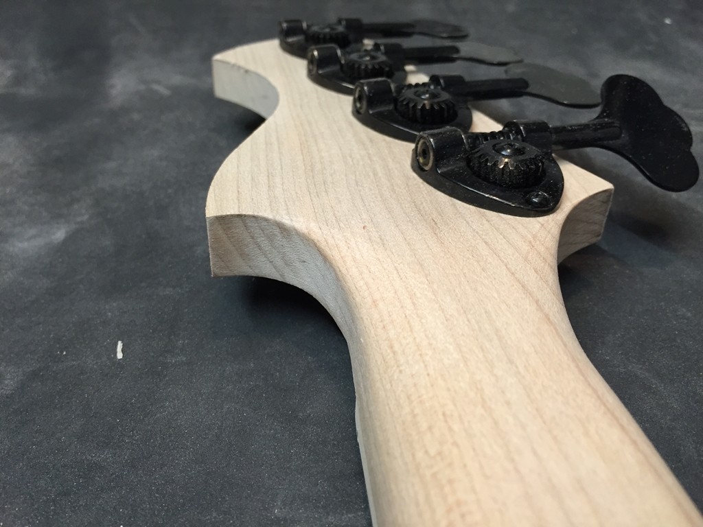

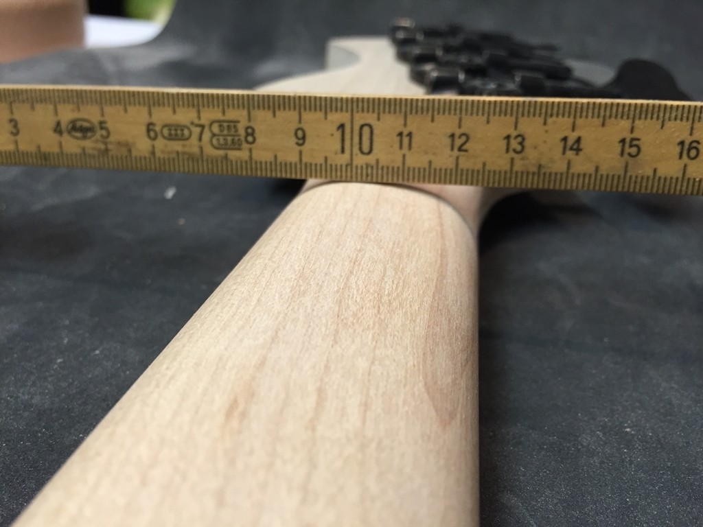

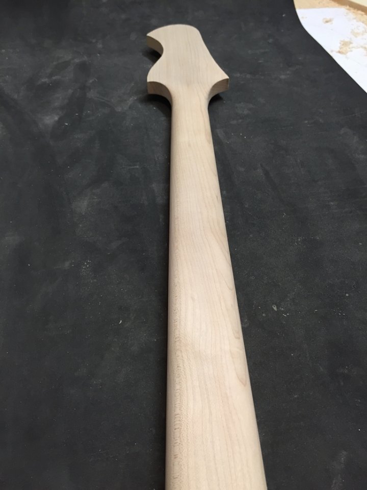

So, der Hals ist in Form gebracht. Ich war faul und hab mich für ein Asymetrisches D Profil entschieden, welches
in ein etwas flacheres D Profil übergeht. Finde ich aber ganz angenehm, auch wenn es für viele wieder so ein
kleiner Baseball Schläger sein düfte... :D
Kommt jetzt nur auf dem Bild nicht so raus.

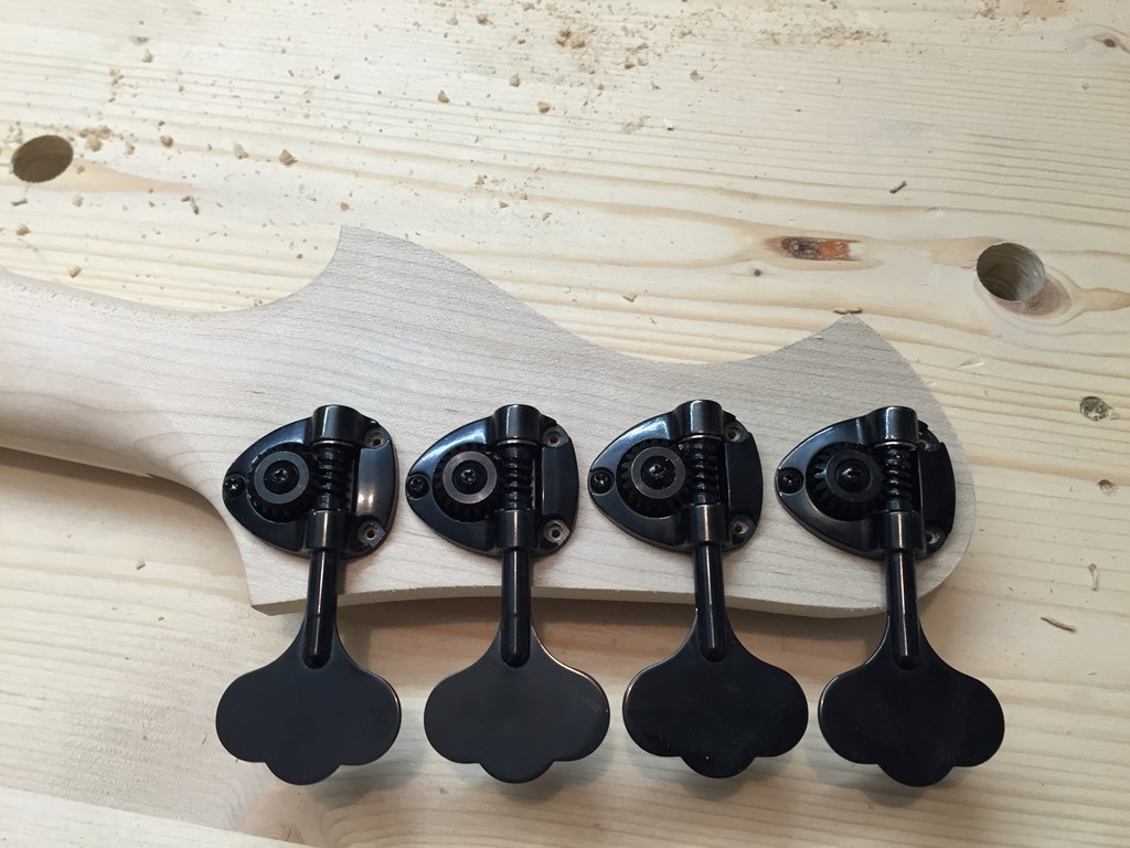

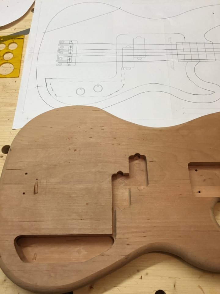

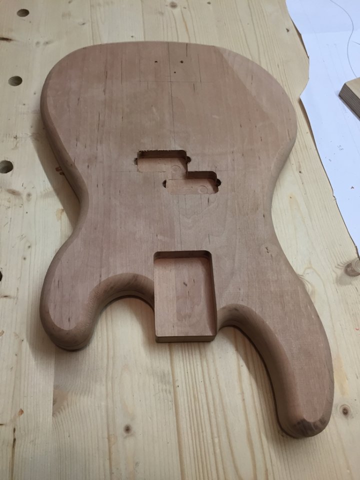

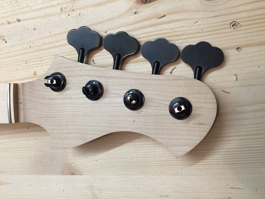

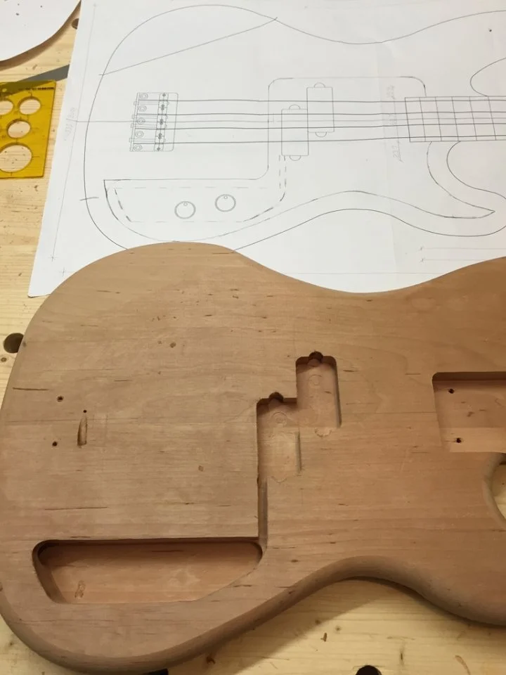

Wie immer einer meiner größten Bibber Momente, die Mechaniken bohren. Wenn da was schief geht, ist es echt doof, aber hat
alles prima geklappt und sieht auch noch gut aus. *froi*
Wozu unnötig Platz verschwenden?
Halstasche, Pick Up Fräsung und Bodykante fräsen. Drei Arbeitsschritte in einem Bild vereint ^^

  • #29
Bitte mach mal ein foto mit einem flacheren winkel daß man das profil erkennen kann !
Versteh ich nicht.
Was soll am bohren der 4 löcher riskant sein ?
bro, der hatte so wenig platz, hätte da auch bimmel...
  • #30
Versteh ich nicht.
Was soll am bohren der 4 löcher (mit einem Forstnerbohrer) riskant sein ?
Bild kommt später nach.
Na, erstens ist nicht viel Platz, wenn man da etwas falsch liegt dann schauen die Mechaniken raus und zweitens wenn du nicht genau in Flucht der Saiten bist, laufen die später hinter dem Sattel schräg weg. Und das will ich nicht haben.

Hatte ich schon erwähnt, dass mir die Kopfplatte gut gefällt? ;-)
Reaktionen: Niklas, Mudskipper, f_luxus und eine weitere Person
  • #33
Sehr cooles Projekt. Die Kopfplatte ist echt ein Hammer. Sehr schöne Linienführung:O!:-)

Zurück zum Baufortschritt. Am Samstag bin ich abends nach dem wir wieder daheim waren, noch im Keller verschwunden und hab fleißig weitergebaut. Dabei habe ich eine coole Idee gehabt und auch gleich umgesetzt, von der ich jetzt aber noch nichts erzählen will, das muss ich Euch mal auf einem Bild zeigen, aber dazu muss ich heute Abend noch weitermachen, sonst ist der ganze coole Effekt dahin *hihi*
Bis dahin müsst ihr Euch noch einmal mit dem Versuch begnügen, das Halsprofil sichtbar zu bekommen ;-)
Sehr schön finde ich ehrlich gesagt die Maserung und deren Verlauf. Dafür dass das echt so ein einfaches Stück
Ahorn ist, schickt mich das gerade total.

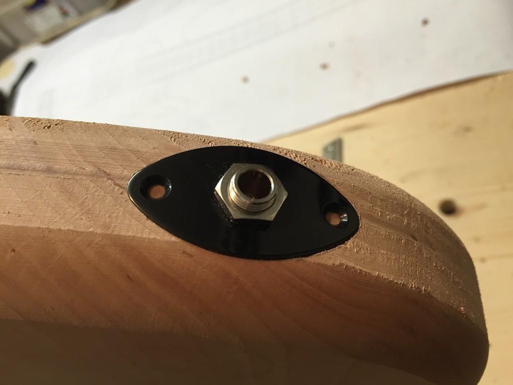

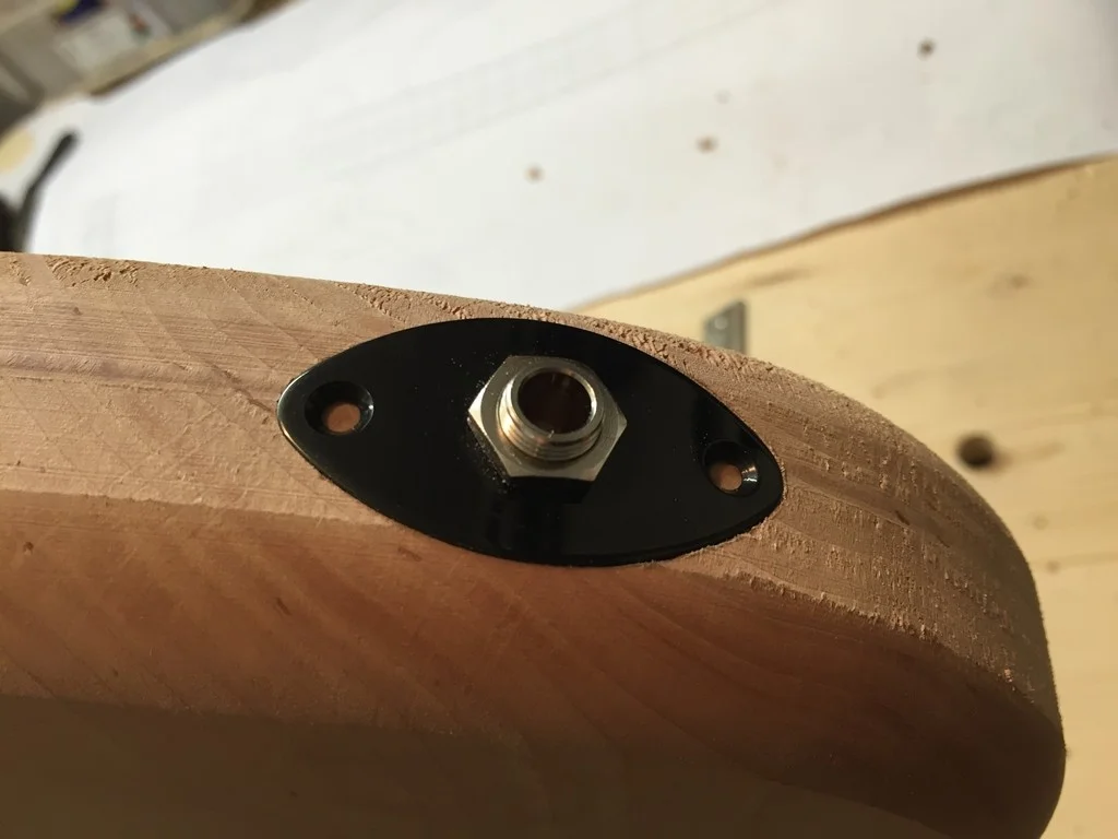

Ach ja, großer Radius und Buchsenblech vertragen sich nicht, da hat man auf einmal ein Loch... Außerplanmäßige Arbeit: Buchsenblech einlassen - Check
und noch bissle Sauerei mit der Fräse produzieren. Free Hand E-Fach
Oben drüber sieht man, wie das Schlagbrett werden soll.
