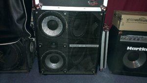

Danke für eure Anregungen. Also ist es noch nicht sicher, dass der Speaker final hinüber ist. Hier mal ein Bild der Box, es ist eine HoS.

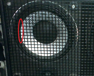

Die Box hinten habe ich nicht aufbekommen, da die nicht geschraubt ist sondern "geklebt" oder gesteckt.... Aufedenfall habe ich dann erstmal das Frontgitter abgeschraubt. Schrauben waren alle fest. Und es scheint nichts zu schleifen.
Mir ist aber aufgefallen, dass der schwarze Textilmuff der mit dem Alucone abschließt an der markierten stelle lose ist. Das flattert, schiebt dort Luft raus und verursacht wohl auch das Geräusch. Erklärt auch das Strömungsverhalten des Rauchs beim ersten Test. Habe das provisorisch mit Tesa abgeklebt (Dem Alu sollte das ja nichts ausmachen) und die Boxklang wieder deutlich normaler. Das hält natürlich nur dreieinhalb Noten und flattert dann wieder.
Könnte das eurer Meinung nach der Knackpunkt sein? Was für einen Kleber würde man ier nutzen, ich hätte es erstmal mit Modellbaukleber oder einfachem Sekundenkleber versucht. es sollt natürlich möglichst langlebig sein. Sollte ja reichen die Kontaktstelle zu säubern (Wattestäbchen mit Glasreiniger oder so) und dann dünn zu kleben, oder?

Wenn es einen Recone - Satz für die Speaker gibt, ist es auf jeden Fall günstiger, reconen zu lassen. Dabei wird alles, was sich am Speaker bewegt, ausgetauscht, nur die Chassis wird behalten.
Du hast hinterher einen neuwertigen Speaker. Natürlich muß man zuerst herausfinden, um was für einen Speaker es sich handelt. Dann nimm Kontakt auf mit einer Firma, die Speaker- Reparatur anbietet.
Vielleicht ist es denen sogar möglich, die lose Stelle zu reparieren. Die wissen mehr als wir. Ausserdem muß die Alukalotte ja irgendwie mit der Gummisicke verbunden werden, vielleicht ist das ja geklebt. Dann wäre es nur eine kleine Reparatur.

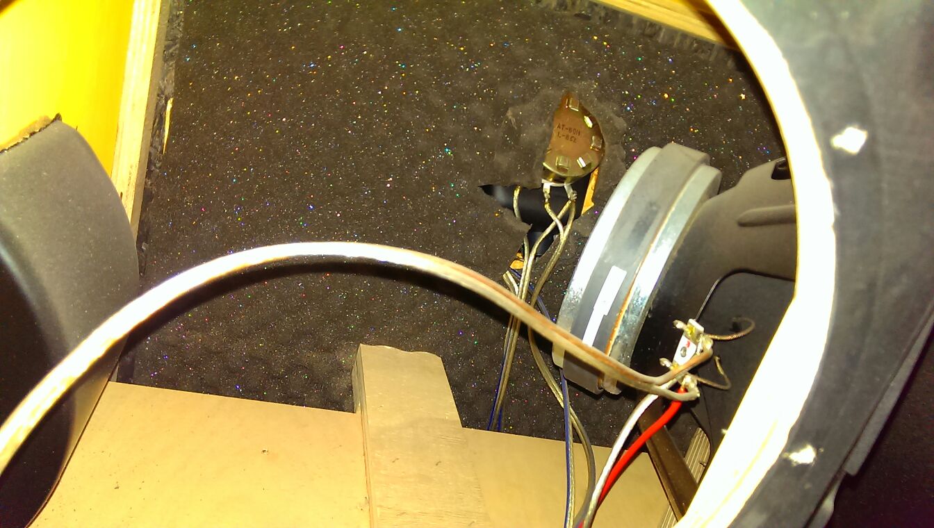

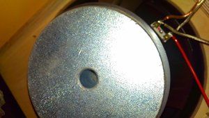

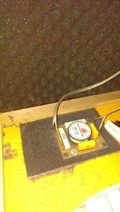

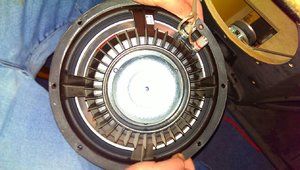

Ich habe nun eine lange Prüfungs- und musikalische Unpässlichkeitsphase hinter mir. Hier das subjektiv lang ersehnte Update:
Es gibt also ein Volumen für alle Speaker. Die Speaker sind jeweils ungelabelt. Der in Bild Nummer 3 ist der kaputte. Ich habe keinen Plan wie ich drauf kommen soll was das für einer ist. Müssten also wohl beide 10er ausgetauscht werden. Ich habe die offenen Stellen erstmal provisorisch geklebt, der Test aufs Exempel erfolgt heute Abend. Ist das Teil im ersten Bild die Frequenzweiche?

Der 10" Neodym dürfte ein Eminence Basslite S2510 o.ä. sein. Im Prinzip eine Alumembran-Version des Deltalite2510.
Sollte die Box nur eine eintige große Kammer haben, finde ich das persönlich sehr fahrlässig von der Entwicklungsseite. Das kann nur gut gehen, wenn die 12" und die 10" etwa das gleiche Luftverschiebevolumen haben.. und auch das nur theoretisch, weil ein langhubiger 10" viel mehr Dampf braucht als ein kurzhubiger 12". Die schwächeren Speaker sind dann irgendwie immer die Passivmembranen der stärkeren.
Diesen Alu-Eminence scheint es wohl nicht mehr zu geben. Alternative wäre dann höchstens die Neo-Version mit der Pappmembran oder der ganz leichte Basslite S2010. Da die Kiste sowieso nen Tweeter hat, würde ich als Austausch eher zu nem Beta 10 neigen. Der ist günstig, klingt sehr ausgewogen und liefert auch seidige Höhen, wenn man den Tweeter mal ausschaltet.
