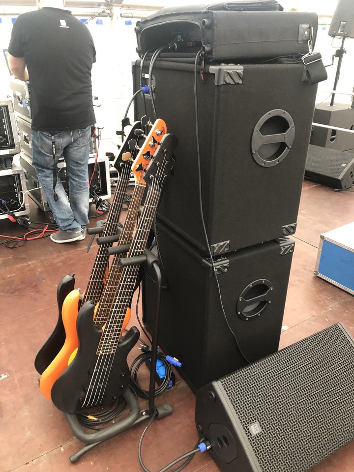

Das war das Zeug was da bei uns überall auf der Bühne stand:
Wohl der zur Zeit kräftigste 12"er Monitor am Markt. FOH war ein Cardioid System. Auch hammergeil. Dort wo der Druck hinsollte war er da (im Publikum), ausserhalb vom Zelt am Bierstand maximal Zimmerlautstärke.
Edith war da und hat aus dem Cardio System ein Cardioid System gemacht :)

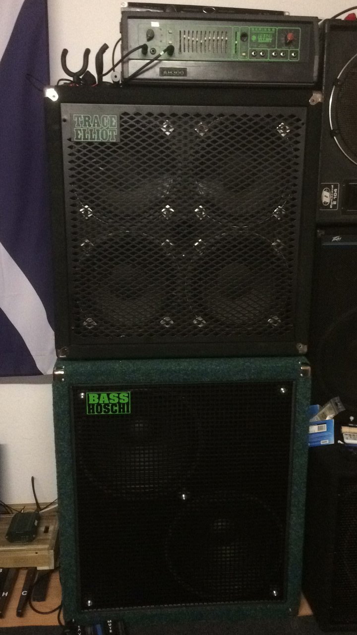

alles über pa, mein geliebter turm bleibt daheim. nun kommt das problem:
