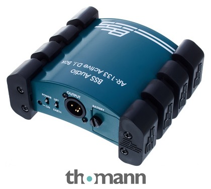

das problem ist meine ahnungslosigkeit bei details. im falle di weiß ich, daß ich eine brauche, aber passiv oder aktiv ist mir erst mal ein rätsel.
und richtig geil wäre es noch, wenn mir jemand erklären könnte, warum ich das eine oder das andere brauchen könnte...
Aktiv oder passiv ist an sich egal. Bei passiv musste bisschen Geld aufn Tisch legen, dass man was mit hochwertigem Trafo bekommt. Die kleine grüne von Radial hat super Preis/Leistungsverhältnis. Die billigen passiv DIs verhunzen dir das Signal mit Trafos, die im Audio eig nichts zu suchen haben. (teils massive Beschneidung und Verzerrung im Bassbereich, Höhenverlust, ein Frequenzgang, der auch die Silhouette der New Yorker Skyline sein könnte)
Passiv ist halt easy. Kein Netzteil etc. Läuft.
Was du sonst noch brauchst, muss du am Ende einfach ausprobieren. Wenn du mit Zerre spielst. kann ich dir eine Boxensimulation nur ans Herz legen. Oder du vertraust dem Mischer, dass er mit nem EQ umgehen und dir dein Signal fett machen kann. Sonst ists dünn und fizzelig. Geh mal mit deinem board in nen Kopfhörerverstärker, dann hörst du schon, was ich meine :D

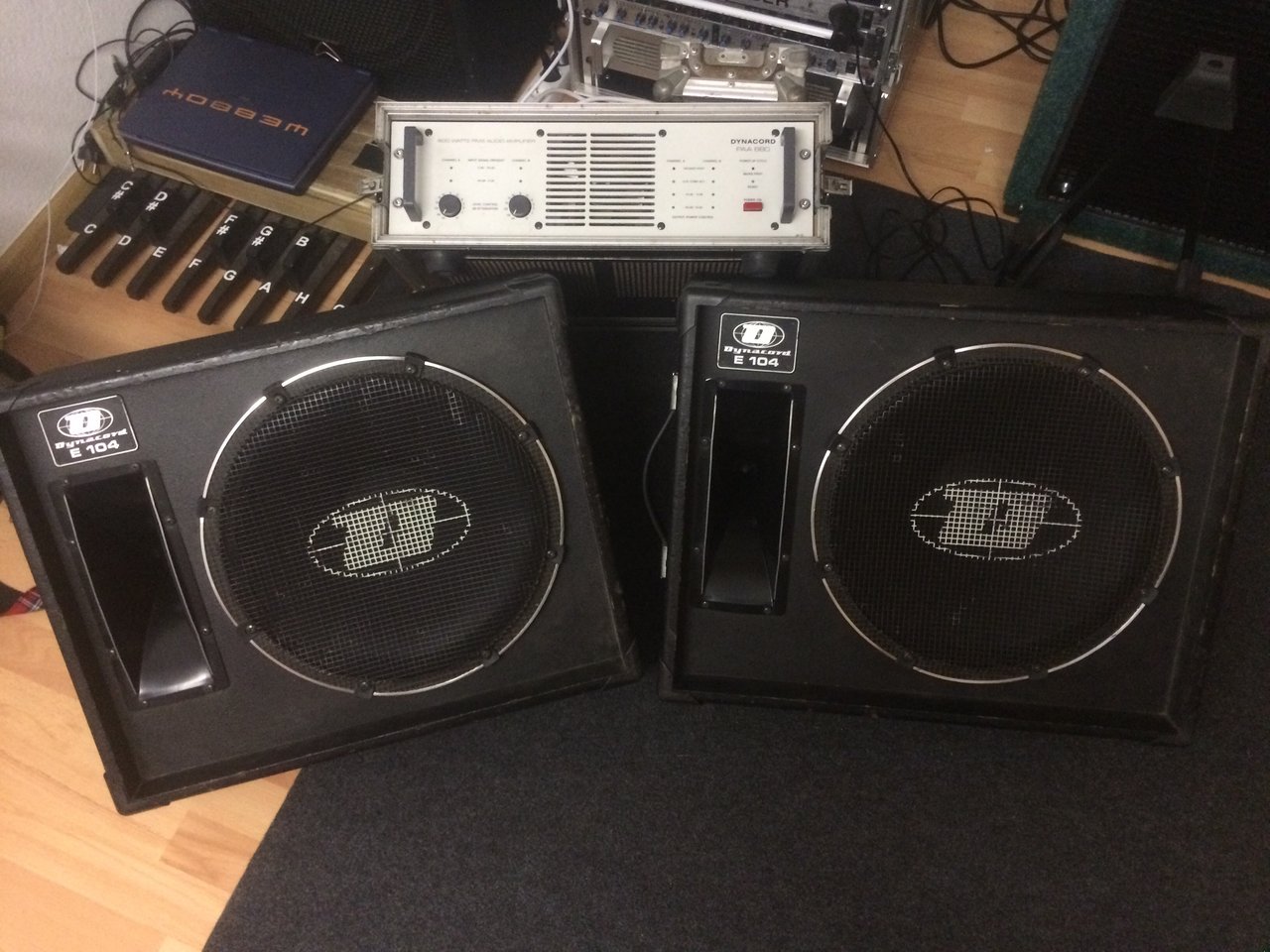

Mein Set war immer: Bass > DI-Box > PA "unser" alter Toni (5. Bandmitglied) hat mir dann, entweder alles wie früher auf meine 2 x 15er Monitore gegeben, oder wie zuletzt auf mein InEar.
Bei der Geschichte mit den 2 x 15ern war immer ein Amp mit dabei. Die Monitore Dynacord und der Amp auch Dynacord.
Dann schleppst du aber locker 80-90Kg Material mit. Platz braucht es auch.
Ich geh später mal in den Keller und mach dir ein Foto von den Boxen und dem Amp. Ich wiege es auch durch.

von radial kann ich dir diese hier ans herz legen:
hat eigensound - da du ja nicht gerade einen höhenfetisch hast, könnte die dir ganz gut gefallen...
wenns aktiv sein soll, sieht man diese hier recht oft:

Die Boxen, eine 24Kg
Der Amp 30Kg
