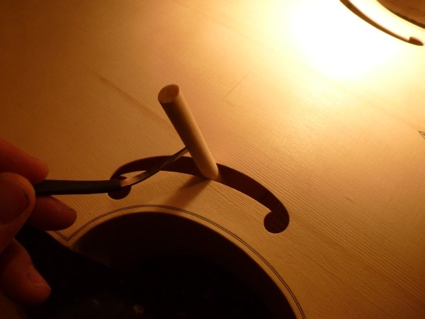

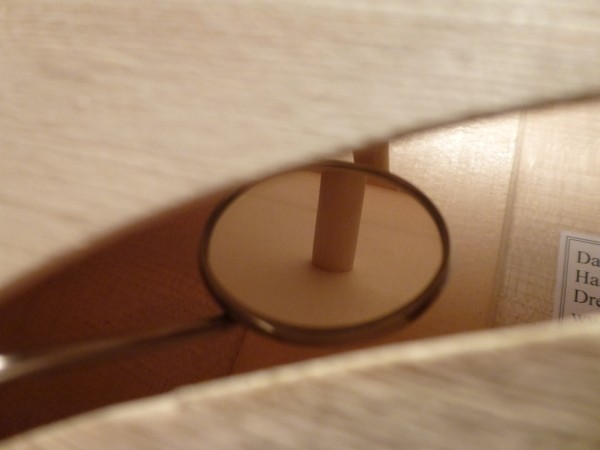

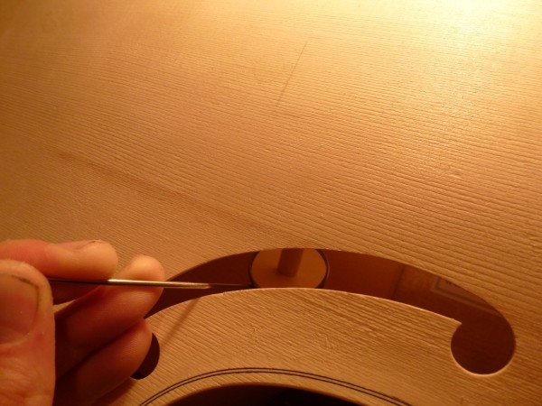

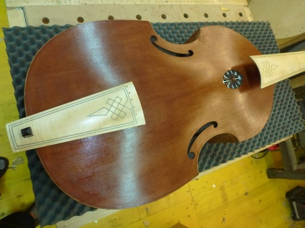

Ob sie klingt bin ich auch schon sehr gespannt. Bis dort hin muss noch etwas Zeit vergehen.
Der Stimmstock oder die Seele ist schon mal drin. Im zweiten Versuch, denn der erste Stimmstock war gleich mal zu kurz. :-)
Der Saitenhalter hat auch seine Befestigung und zwar ein vierkantiges Holzstück und es ist im Unterklotz via Schwalbenschwanz
eingelassen. Es muss gut halten da es alle Kräfte der Saiten aufnimmt.
lg
D

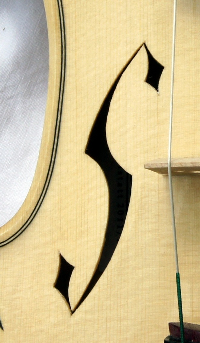

ein Moderneres F zum Explorer? :-) Alles ist möglich. Modernes F.jpg
  • #67
Das auf dem Bild würde ich aber eher als "S" identifizieren. ;-)

das thema stimmstock ist schon echt ein gefrickel, oder? wenn ich mir vorstelle, das ding erst mal mikrometergenau auf länge zu bringen bei von hand gewölbten decken und böden... dann durch das f-loch einfädeln, da drin positionieren und befestigen... damit alleine wäre ich sicher einen tag beschäftigt inklusive drei mal rausgehen und einen baum anschreien, weils wieder in die hose gegangen ist.
und die explorer ist doch nun wirklich keine schöne gitarre, erst recht nicht mit dieser unglücklichen kopfplatte. das hat schon unser john entwistle erkannt und daraus seinen buzzard entwickelt. und den find ich wieder schön... allerdings hat der keinen platz fürs f-loch. und ich glaube, die explorer auch nicht, die hat glaube ich zu viel taille.
  • #70
Ja das ist wahrlich zum Auszucken. Mein allererster Stimmstock für eine Reparaturgeige dauerte auch einen geschlagenen Tag ;)
Ich glaub der 7. oder 8. Stimmstock passte dann. Da muss man ruhig bleiben.
Die Fugen müssen dicht sein, der Stimmstock darf die Decke nicht verletzen denn sonst gibt es Stimmstockrisse an der Decke oder am Boden.
Das ist dann ein großer Schaden.
Ist der Stimmstock zu locker oder fällt er leicht um dann muss er auch wieder raus. Lässt er sich leicht drehen sind die Passflächen auch nicht ok.
Ganz gemein ist es, wenn genau an der Position des Stimmstockes an der Decke oder Boden eine leichte Beule ist usw.
Er muss auch gerade stehen und optimalerweise etwas hinter dem Stegfuß, mittig.
Die Gambe hat einen flachen Boden, bzw. das Stimmbrett ist auch gerade. Das machts etwas leichter. Bei Geigen wie von Stainer mit starker Wölbung an Decke und Boden ist die Anpassung dementsprechend schwieriger.
lg
d

Da ist man ja allein an Arbeitskosten schnell mal 300 EUR los, wenn die Stimmstöcke einer Geige erneuert werden müssen ... puh ...
  • #72
Wow ... das ist echt mal Gefriemel :O!
Ein geübter schafft den Stimmstock in einer halben Stunde.
Aber wie gesagt, es gibt sehr oft diese Gemeinheiten wo man halt mehr Zeit benötigt.

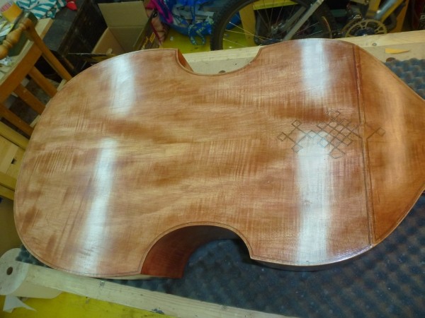

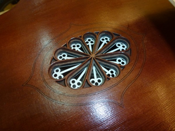

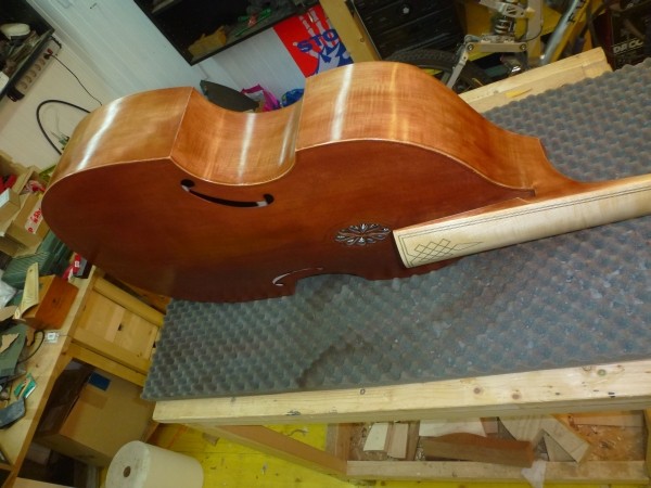

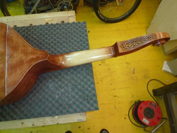

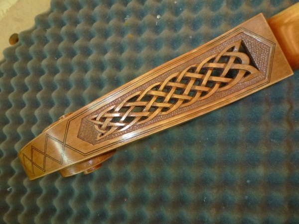

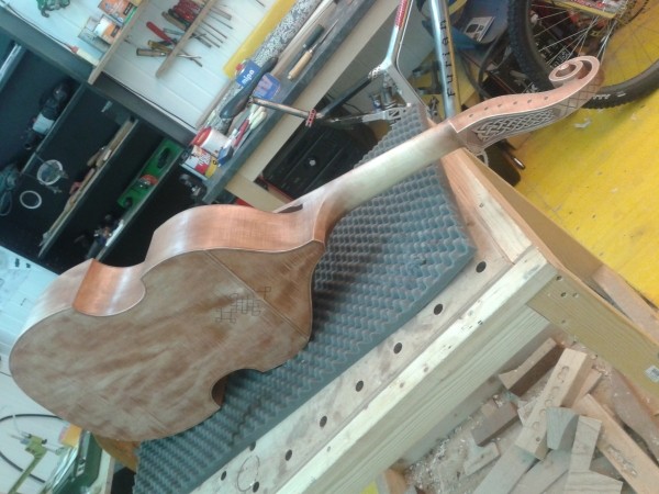

Der Öllack mit den Pigmenten ist auch schon mal aufgetragen. Jetzt kommt noch Schellack darüber...
lg
und frohe Weihnachten.

ja eigendlich ist es ja keine richtiges braun. Der Lack besteht aus drei schichten Farbpigmenten. Die erste ist mit Öl und chromtitangelben Pigmenten. Die zweite mit Öl und Cadmiumrot und die 3. Schichte mit Öl und Eisenoxydpigmenten. Zuvor muss man aber auch noch beizen sonst wirds nicht dunkel.
Die Beize am besten aufsprühen, sonst wird es zu fleckig.
Schellack deckt dann alles ab. Der wiederum wurd aufgepinselt, geschliffen und poliert.
So ein Lack macht viel arbeit und so ist man schon mal eine Woche lang täglich ein paar Stunden dran beschäftigt.
Der Lack erhält mit den vielen Schichten einen größere Tiefe.
Die Pigmente gibt es in allen Farben so wäre sowas in blau sunburst auch denkbar.
Nur wäre so ein klassisches Instrument mit der Farbe schwer zu verkaufen. ;-)
