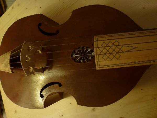

Hallo, ein kleine Beschreibung wie im GitarreBassBau Forum.
Zuerst muss man sich mal überlegen was man eigendlich haben will. Ein perfekt geschliffenenes bzw. "geschlecktes" Instrument oder ein mit ursprünglichen Mitteln hergestelltes Instrument.
Den ursprünglichen Look erhält man mit Ziehklingen. Geht man mit der Ziehklinge über die Fichtendecke dann werden die harten Jahre abgetragen und die weichen bleiben eher stehen. So erhält man eine geriffelte Oberfläche. Die auch nach dem
Lackieren erhalten bleibt.
Am Ahorn werden auch Arbeitsspuren wie leichte Kratzer beim Lackieren sichtbar.
Also anders wie bei Gitarren, wo man den glatten Industriestandard verfolgt und erzielen will geht man hier einen anderen Weg.
Ich habe mich bei meiner Gambe für den ursprünlichen alten Look entschieden. So macht es dann auch nichts wenn man am Boden ein oder zwei Hobelstriche vom Querhobeln sieht
und so ein ehrlicher Riegelahornausriss bleibt auch erhalten.
Also der Untergrund wird nach dem Wässern geschliffen oder "ziehgeklingt".
Wenn man das Instrument eher dunkel färben will, sollte man es beizen. Ich habe Walnuss mittelbraun genommen, in Spiritus gelöst und mit Druckluft und Pistole gleichmäßig aufgesprüht. (Wird gelichmäßig mit geringer Fleckengefahr)
Danach sollte man ein wenig Schellack auftragen (sprühen) damit der folgende Öllack mit den Pigmenten nicht zu sehr ins Holz eindringt.
Der Öllack besteht aus mehreren Schichten und unterschiedlichen Farbtönungen. Je nachdem was man erreichen will.
Die erste ist mit Öl und chromtitangelben Pigmenten. Die zweite mit Öl und Cadmiumrot und die 3. Schichte mit Öl und Eisenoxydpigmenten. Schwarze Pigmente zum Schluß können noch zusätzlich alle Kratzer und Bearbeitunsspuren betonen.
Man kann auch den Wirbelkasten und den Schneckendurchbruch damit schwärzen. Habe ich hier aber nicht gemacht.
Ein brauchbares Öl ist z.B. Leinölfirnis. Also Leinöl mit Härter, sonst dauert die Trocknung zu lange
Die Pigmente müssen fein im Mörser oder auf der Glasplatte mit Glasläufer zerrieben werden.
Den Öllack kann man mit Stoffballen aufreiben aber kann auch gesprüht werden (je nachdem wie dick das Öl ist)
Jede Ölschicht muss tocken sein, dann folgt die nächste Farbe.
Schellack deckt dann alles ab. Der wiederum wird aufgepinselt, geschliffen und poliert.

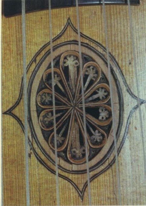

Anbei eine Originalrosette zwischen 1580 und 1660

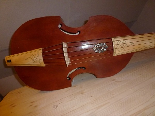

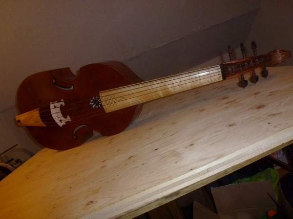

Die Gambe ist fertig!
Heute noch die Wirbel eingepasst, die Darmbünde aufgeknüpft und die Saiten aufgezogen.
Das Setup fehlt aber noch, die Saiten sind am Sattel noch zu hoch...
Unglaublich was da rauskommt wenn man es anstreicht und das schon mit einem Violinbogen.
lg
D

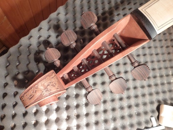

Ein wirklich beeindruckend schönes Instrument.
Hoffe ebenfalls auf ein Video, damit man sich mal einen groben Eindruck über den Klang machen kann.

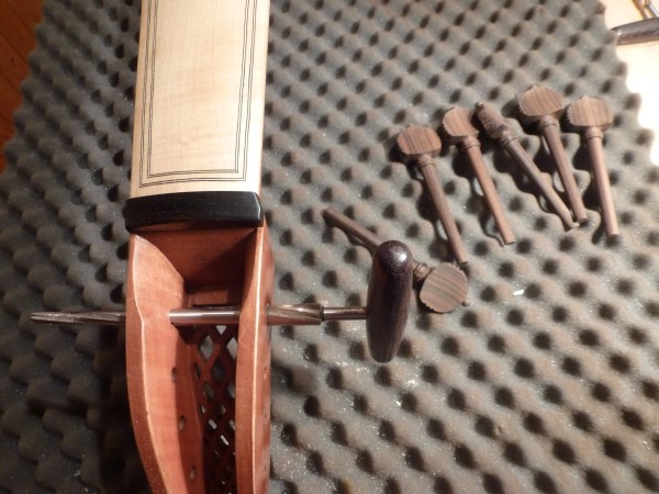

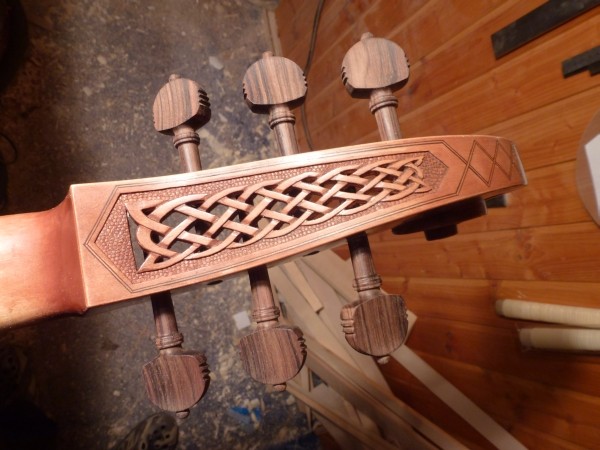

Trotz des Gesamtkunstwerkes würde mich speziell das Holz der Stimmwirbel interessieren.
  • #90
Ja ein Video wird mal aufgenommen...
Die Stimmwirbel sind aus Makassar Ebenholz

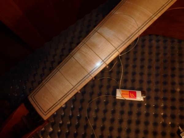

falsch: zwei kleine fragen: wie sind die bünde fixiert? einfach nur festgetüdelt oder haben die zur lagesicherung eine kleine kerbe irgendwo?
  • #94
Boah Ey! :O! So schön!
Respekt, du bist der Held!
Noch ne kleine Frage: Vieviele Stunden hast du in dieses Instrument reingesteckt?
rund 250 Stunden stecken da schon drinn, vorallem der Zierrat verbraucht so einiges.
  • #95
Die Darmbünde sind nur aufgeknotet. Das macht man so, dass man sie an einer dünneren Stelle Des Halskonuses bindet und dann
nach oben schiebt. Die Keilwirkung des Halskonuses spannt die Bünde. Man kann sie aber immer noch mit etwas Kraftaufwand verschieben.
Dadurch kann man die Gambe auch mitteltönig Stimmen zum Beispiel.
Ich habe zur Orientierung der normalen gleichstufig temperierten Stelle des Bundes mit dem Schnitzmesser einen kleinen Riß
seitlch am Griffbrett geritzt. Daduch kann man den Bund schnell wieder in die Lage schieben.
lg
