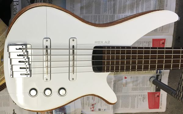

Mhmm, die Poren solltest Du schon füllen. Und dann viele dünne Schichten nacheinander auftragen, mit Zwischenschliff. Ggf sogar mit dem Ballen auftragen.
Ok, habe mir für Poren-Füllung zwei mögliche Holzspachtelmassen ausgesucht. Ich gehe davon aus, dass über eine mit Spatel, evtl. sogar mit dem Handballen eingearbeitete Füllung anschließend aber mit "richtiger" Farbe, also z.B. weiß, übermalt gehört. Viele dünne Schichten heißt jedenfalls mehr als drei, die ich ursprünglich angedacht hatte?
Lass den Quatsch! Bleib bei Klarlack! Das sieht schon okay aus, du machst es nur schlimmer.
Folge ich Deinem Rat, dann lackiere und schleife ich weiter, ohne Spachtel zu verwenden, so lange, bis es glatt und fest genug ist. Denkst Du, dass der Bass besser aussieht, wenn er an den Kanten schmale holzfarbene Ränder hat, als wenn ich die Ränder weiß anmale?
  • #402
Ja, allemal! Du wirst die Original-Farbe niemals "treffen" und der Eingriff wird sichtbar bleiben, was immer du anstellst. Daher würde ich aus der Not eine Tugend machen und das Holz sichtbar lassen. Sieht doch gar nicht mal so übel aus.

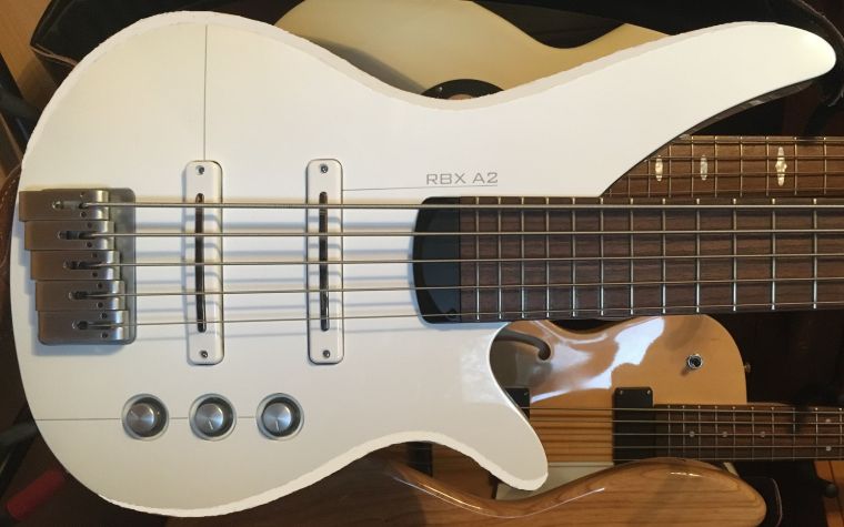

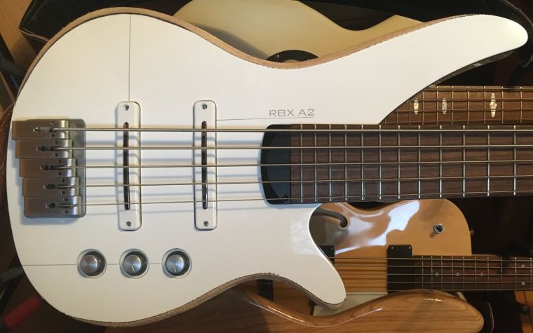

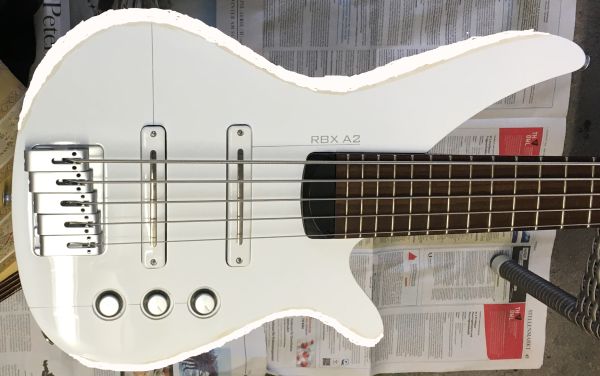

Während der Lack tagelang trocknet, bis ich morgen oder Mittwoch das nächste Mal schleifen und streichen kann, habe ich mit Paint ein Foto eingefärbt.
@uncool sam, ist ja klar, dass es ein bisschen nervt, wenn ich so oft hin-und-her überlege. Aber jetzt habe ich einen Farbton, der zumindest auf dem Foto dem Original-Farbton nahekommt, und da kann man schon ins Überlegen kommen, ob es in crèmeweiß nachher vielleicht doch besser aussieht, als im Holzton. Wie dem auch sei, vielen Dank fürs Lesen, Anteil nehmen, und für die guten Tipps!

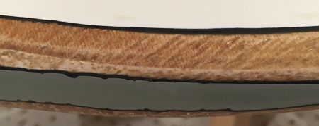

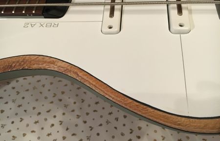

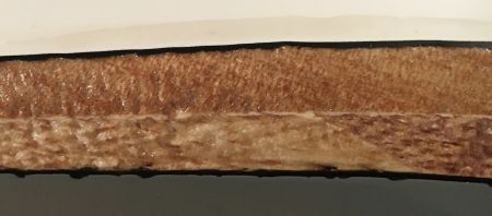

Nach dem zweiten Durchgang mit Schleifen und Lackieren / nach dem dritten Schleifen:
Nochmal nach dem dritten Schleifen:
Das Holz unter der abgefeilten Kante hat keine überstehenden Fasern mehr, aber der Lackauftrag ist noch nicht glatt. Der Öllack scheint unterschiedlich ins Holz einzuziehen, oder er verteilt sich nicht von alleine glatt wegen der Oberflächenspannung, ich weiß es nicht. Hoffentlich zeigt sich nach dem dritten Mal Lackieren ein Fortschritt …
Reaktionen: fmm
  • #416
Du könntest versuchen, nur die "Berge etwas anzuschleifen. Mit jeder neuen Schicht füllen sich dann die "Täler ein bisserl mehr. Drei Schichten Lack sind wenig. Sehr wenig.
