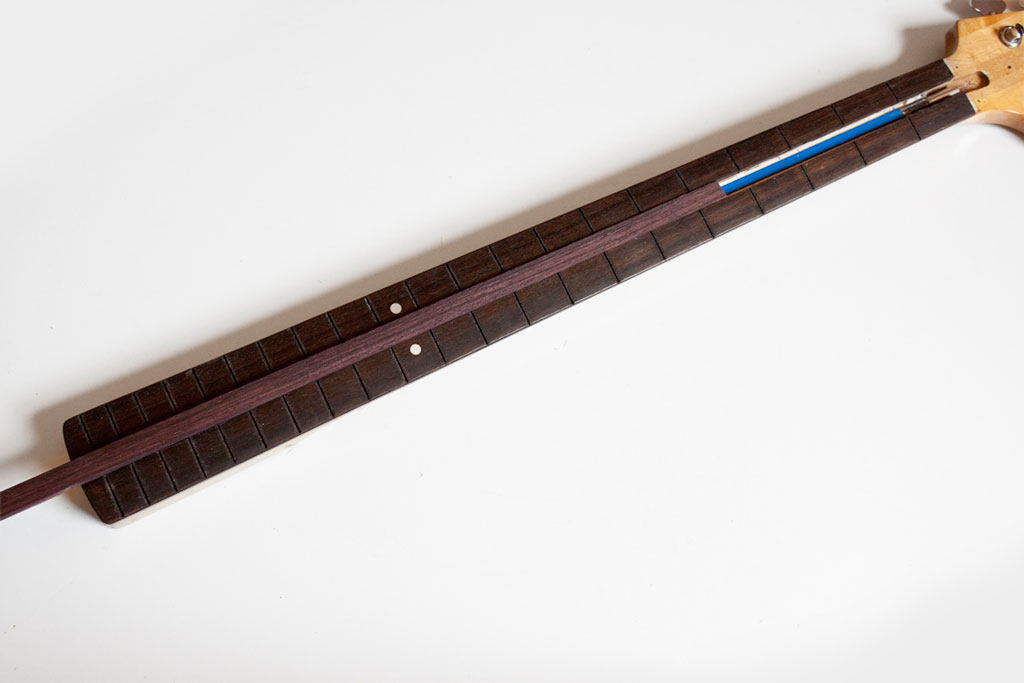

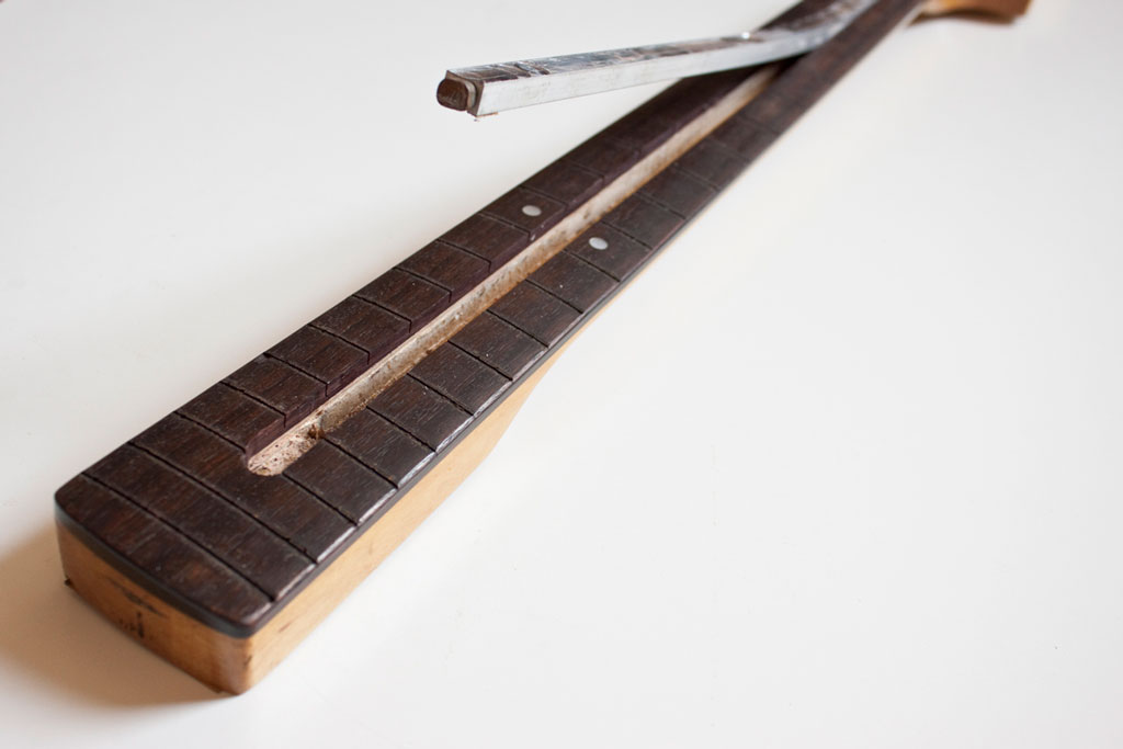

Als Einstieg ein aktuelles Reparatur-Projekt, bei dem wir den Hals etwas entkernt haben und einen neuen - und vor allem funktionierenden - Halsspannstab eingesetzt haben. Ein Stück Palisander eingefügt - und schon siehts so aus als wäre nie was gewesen. ;-)
Also, auf einen regen Austausch! Phil

:O!... krass! Geile Arbeit... aber sag mal: wäre es in so einem Fall nicht gegangen, den Spannstab von oben, also von der Kopfplatte her, einzuführen...? Oder war der alte so verkeilt, dass so eine Totaloperation nötig war?
... aber wie immer im Leben - man löst ein Problem, und fängt sich dadurch ein neues Problem ein: der obere Gurtpin sitzt jetzt an einer völlig abgefahrenen Stelle... :D
... so besoffen möcht ich mal sein, wie der, der den dahin geschraubt hat...|)
Dankefein. Anderes ging es leider nicht. Es ist halt schon eine recht kostspielige Sache. In diesem Fall war es halt ein Liebhaberstück - ein alter Klira o.ä. - und die Operation war schon echt teurer als der Preis des Basses wahrscheinlich. Aber gut - jeder halt wie er möchte. Generell würde ich aber ungern bei solchen Sachen hier Preise nennen - zumal jedes Projekt da auch immer wieder anders aussieht. Schreibt da lieber kurz ne mail.

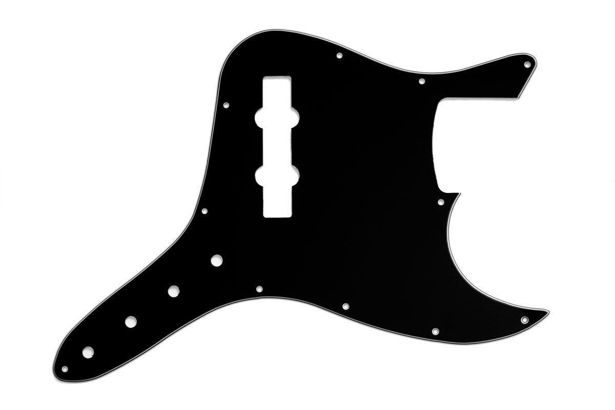

Hier noch eine kleine Neuigkeit. Wir fertigen nun auch einteilige Replacement-Pickguards für J-Bässe aus verschiedensten Materialien an. Wenn die Metall-Controleplate wegfällt, bekommt der Bass halt ein ganz anderes Aussehen. Viel Veränderung für wenig Kohle.

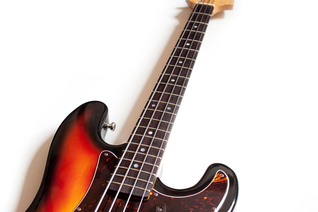

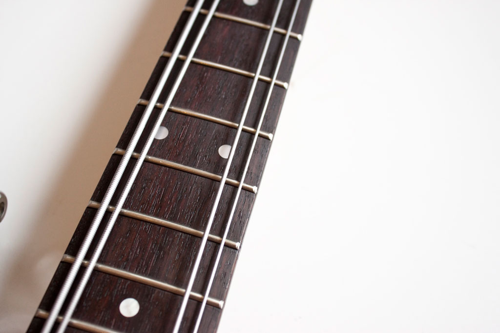

Gerade haben wir mal ein Gitarrengriffbrett ein wenig vom Holz befreit. Ich (als Gitarrist) finde das ja eigentlich schon recht spannend. Wie ist das denn bei Bassisten? Macht sowas Sinn? Ich glaube wir probieren das bald mal. ;-)
Reaktionen: Dad und HamburgerJung
  • #20
ich glaube für 99% nicht... aber scalloped fretboards sind ja auch bei Gitarren nicht so unglaublich weit verbreitet
