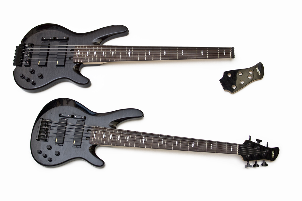

Haben gerade die Forsetzung dieser lustigen Basstelei auf der Werkbank.
Der Moment wo sie Säge an der Kopfplatte durchgleitet ist ja schon immer recht speziell. ;-) Foto kommt noch. Dieses Mal ist es ein Ibanez.
Reaktionen: hui, slappi und Dad
  • #26
Das ist richtig. Am Ibanez sind wir derzeit dran. Foto kommt, wenns fertig ist.
  • #27
Da ist er, der Ibanez - oder vielmehr das, was von ihm übrig ist. ;-) Dieses Fliegengitter ist übrigens nicht von uns. Wir haben den Bass nur kopflos gemacht und mit der entsprechenden Hardware ausgestattet. Jaja, Geschmäcker sind verschieden, ich weiss. ;-)
Reaktionen: Dad
  • #28

@Fledermaus funktioniert das mit dem Headless-Umbau auch, wenn der Trussrod-Zugang auf der Kopfplatten-Seite ist ?
Achja, und wie wirkt sich das klanglich aus ?

Bin zwar nicht der Flattermann,
weiß aber, daẞ der grad in Froonkraisch weilt.
Deshalb:, ja, das funktioniert,
allerdings gibt es ungünstig gelegene Spannstabzugänge.
OLI
Efith will auch noch was sagen:
guckstu mal genau die Kopfplatte des Ibanez an
Reaktionen: Fledermaus
Genau - Oli hat Recht. Der Ibanez hat den Zugang an der Kopfplatte. Das Headpiece hat ein Löchlein für den Inbus-Schlüssel. Klanglich können wir da jetzt nicht viel zu sagen. Da müssten wir nochmal Kontakt zum Kunden aufnehmen, inwieweit sich das genau verändert hat. Es wird natürlich ein kleiner Unterschied sein, klar. Jede Veränderung bringt Veränderung. ;-)

Wie jetzt, Fliegengitter!!! Aufgepasst! Es ist genau da richtige übrig geblieben ...
Aber es ist schon cool, wenn man seine Umbau-Ergebnisse hier im Forum betrachten kann, noch bevor man das gute Stück in den Händen halten darf. Aber ich muss gestehen, auf den Bilder ist es genau das, was ich beabsichtigt hatte.
Diese Woche ist es dann endlich soweit, dass ich ihn wieder spielen und hören darf. Ich bin gespannt ...
