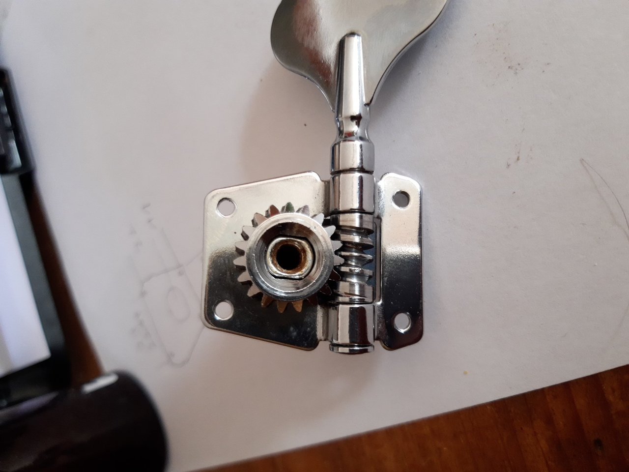

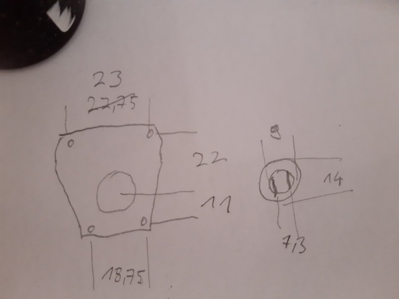

Hallo Phil,
Ich habe einen Stagg EUB erworben, der eine kaputte Mechanik hat. Laut Maßzeichnung könnten eure Boston J-Style Mechaniken passen. Zumindest die Schraubenabstände sehen gut aus, aber der Abstand zur Mittelachse ist nicht verzeichnet.
Ich würde die Wickelachsen der alten Mechanik auf die neue schrauben. Zeichnungen anbei.
Meinst Du, Du könntest die Maße mal vergleichen?
Zusatzfrage: der Sattel muss ersetzt werden. Er ist ca. 44 breit, 12 hoch und 6 mm dick. Habt Ohr so etwas aus Knochen oder Ebenholz (oder ähnlich hartem Holz)?
Ablängen oder dünner raspeln kann ich selbst.
  • #345
Den Bohrungsdurchmesser für die Achse der Mechanik hast Du vergessen. Auch bei dieser Sorte machniken gibt es da Unterschiede von ca. 1/2 mm. Und das kann viel ausmachen.

  • #347
10mm wäre eine Gitarrenmechanik.
So wie diese Mechanik aussieht, würde ich eine Bohrung (im Holz!) von 17 oder 17.5mm vermuten.
  • #348
Ich meinte die Bohrung in der Grundplatte.
Der Durchmesser der Wickelachsen beträgt 14 mm, wie bei fast allen 7ender-artigen Mechaniken. Die vorhandenen Hülsen würde ich drin lassen.
  • #349
Hey. Die Bostons sehen zumindest ziemlich baugleich aus. Aber wie Thomas schon schrieb - guck mal bei BassParts nach. Habe für die Bostons ja damals auch extra eine technische Zeichnung hinterlegt. Knochenrohlinge findest du da auch.
  • #350
Hallo Phil,
Meinst Du, Du könntest die Maße mal vergleichen? Anhang anzeigen 607775Anhang anzeigen 607776
Griffbrettrohlinge sind meist 6-8mm stark und kriegt man ab 10 Euro aufwärts. Alternativ nach Rohlingen für Brücken oder Messergriffe suchen. Ein TUSQ Sattel/Rohling kostet ungefähr das selbe.
Nachtrag: für einen Holz-Sattel würde ich evtl. zu einem (noch) härteren Holz greifen, z.B. Schlangenholz oder Katalox.
