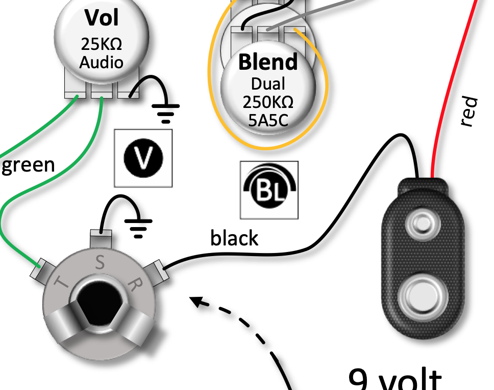

Dann hat er nicht die richtige Buchse eingebaut, sie ist defekt oder sie ist nicht richtig verdrahtet.
Das ist normal eine Stereobuchse die den Stromkreis erst schliesst, wenn die Klinke drin ist.

Z.B. Music Man verwendet hingegen Buchsen mit einem separaten isolierten Schaltkontakt, der erst schließt, wenn der Stecker ganz drin ist.
Das ist auch die einzig wahre Methode..... manchmal hat man halt bloss ein Stereo-Klinkenkabel zur Hand und das funktioniert NUR SO!

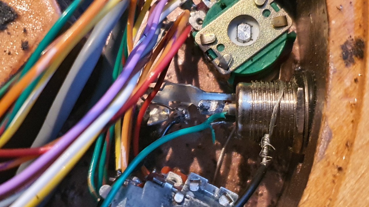

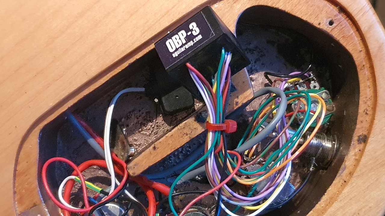

Also hier mal endlich die Bilder.
Da scheint der Vorgänger kreativ gewesen zu sein bei der Buchse.
Reicht da besagte Stereobuchse?

Kreativ? Pfusch nennt man sowas. Einmal ordentlich Aufbauen und nachlöten ist angesagt. Die Masse um die Buchse ist ja der absolute Hammer!
