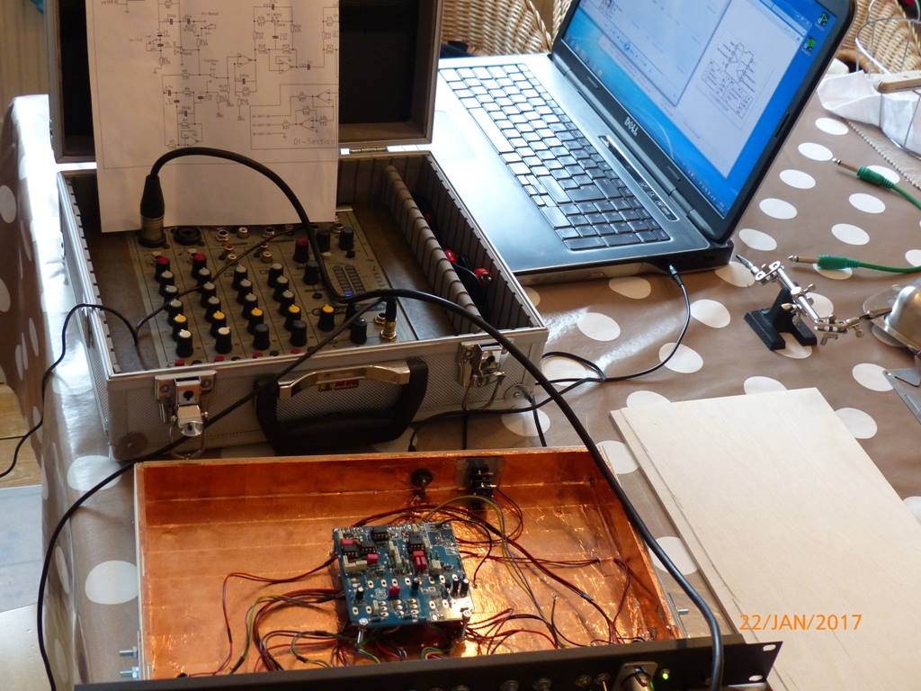

Bin jetzt auch schon wieder am machen. Nach meinem GK als Tretliste wird es dazu noch mal ein 19Zöller fürs Rack. Muss ja schließlich nicht alles vor den Füßen herum liege. Dann kann ich auch bessere Potis verbauen, die ich jederzeit ersetzen oder bequem mit Kontaktspray verarzten kann. Ob ich die 3 Kippschalter für die Voicing Filter mit aufs Frontpanel bringe weiß ich noch nicht. Im Grunde brauche ich sie eigentlich nicht. Und es kann weniger kaputt gehen wenn weniger dran ist.
Du meinst sowas ??
  • #44
Jaaa, genau so. Nur wahrscheinlich mit weniger Schaltern. Boost on/off würde ich nie benötigen. Bei Send/Return genau das Gleiche. Aber Bypass bleibt mir wichtig. So kann ich bei technischer Panne schnell mal einen anderen Preamp aktivieren, der selbst schon die ganze Zeit im Bypass auf seinen Einsatz wartet. Da bin ich gut versorgt, da ich mir in letzter Zeit einige Preamps gebaut habe.

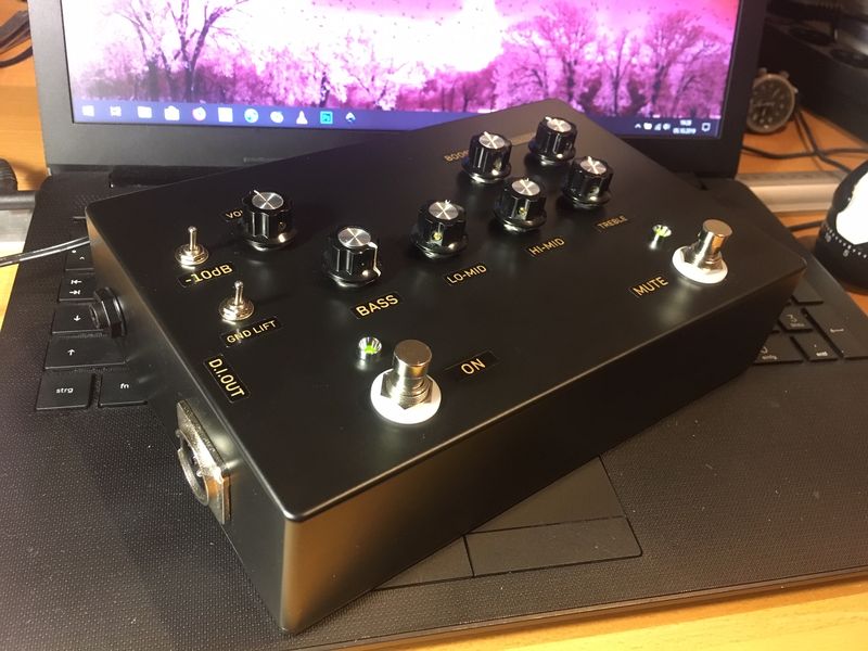

Sooo, und da isser auch schon fertig. Um die Beschriftung muss ich mich noch kümmern. Die Ausgangsbuchse habe ich doppelt. Also auch noch mal auf der Rückseite. So kann ich ihn irgendwo einschleifen wenn ich das will(ginge besser auf der Rückseite im Rack) oder komplett das Signal durch einen Amp samt seiner Vorstufe schicken(geht dann von vorn besser mit Patchkabel). Die "Strahlen" habe ich auch gekreuzt, sodass ich im EQ den Bassbereich links habe. Also Bass, Low Mid, Hi Mid, Treble. Endlich mal wieder was was gleich auf Anhieb funktioniert hat :-)

:D:-P ein Fußschalter in einem Rackgerät. Da brauchst du aber schon Präzision, um nicht den Kippschalter beim Gegen-das-Rack-Treten zu erwischen.
Reaktionen: Gast24869, Gast74634, Ens und 3 andere
  • #47
Kein Problen, der Reini kan Präzisions-Schlittschuhkick....
  • #48
Da gibt‘s so‘n Fender Gitarrenverstärker(MH Serie), wo auch so‘n Fußschalter genau auf‘m Frontpanel verbaut ist. Einzig die Stabilität von den Dingern spricht dafür sowas zu tun. Dann isses halt‘n Druckschalter. Vielleicht gibt‘s ja auch noch was zum drauf stecken damit‘s nicht zu sehr nach Fußschalter aussieht.

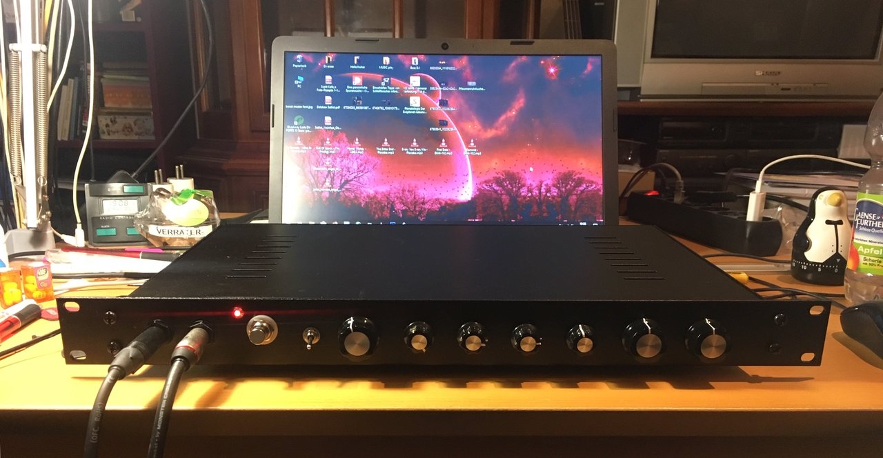

Und nochmal, weil´s so schön war. Der 19-Zöller ist für live, und der hier für zu Hause. So muss ich nicht immer alles umstöpseln.

Sieht wesentlich bedienerfreundlicher aus als dlie kleine Version mit den Mini-Potis. Ziemlicher Kabelverhau, oder?
  • #52
Danke! Die Zuleitungen zu den Poties habe ich ein Bisschen länger gemacht, sodass ich auch mal bequem an die Poties ran komme zwecks Kontaktspraybehandlung später. Für den Überblick habe ich mir die Kabel in Gruppen mit Kabelbinderchen zusammen gemacht. Die Poties sind diese großen 24er Alpha. Fühlt sich alles recht robust an. Und diese verdrillte Netzzuleitung hat auch mehr Abstand zu irgendwelchen signalführenden Leitungen. Rauschen tritt nur sehr minimal (kaum hörbar)auf, also nicht mehr als bei anderen Preamps oder sonstigen Effekten.
