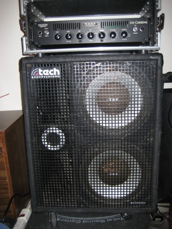

Ich verstehe leider nur die Hälfte ...
Ich habe das Problem, dass ich einmal die Woche als Bassmann auf einer offenen Bühne tätig bin, auf der sich dann Musiker/Bands "austoben dürfen". Die Bühne ist akustisch sehr problematisch und klein - d.h. ich stehe direkt vor der Box! Der Deflexx ist mir zu teuer und es scheint ja wesentlich günstigere, wenn auch nicht ganz so gute Lösungen zu geben.
Die Box ist, wie immer, meine alte 4x12 Tech. Die hat nen mitschwingenden Hoch/-Mittenkonus (glaube so heißt das) und sonsst keinen HT. Ich möchte eigentlich nicht an den Speakern rumbasteln, also meine Frage an Euch:
Was wäre sinnvoll für mich und der Situation, um mich selbst etwas besser hören zu können? Geometrisch kann ich leider auch nichts ändern.

  • #47
Bei eine 412 mit Schwirrkonussen kannst Du die Beamblocker leider komplett vergessen. Da würde ich auch die Zusatzbox vorschlagen.
  • #48
.. 2 12er sind abgewinkelt. So wie diese, nur ohne Mittel/-Hochtöner:
  • #49
