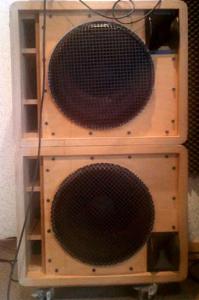

hab mir gerade aus der Bucht zwei EV15L geangelt, und wollte diese in standesgemässe TL606-Gehäuse einpflanzen ... ist auch mein erstes Bauprojekt.
Nun liest man ja bzgl. der Bedämpfung unterschiedliches ... die original EV-Anleitung sieht ja vor, 4 Seiten mit ca. 7,5 cm Glaswolle zu bedämpfen, andere wiederum dämpfen gar nicht, was wiederum anderen nicht gefällt ...
Die Original-Variante scheint mir etwas heftig ... was wäre da ein guter Kompromiss ?

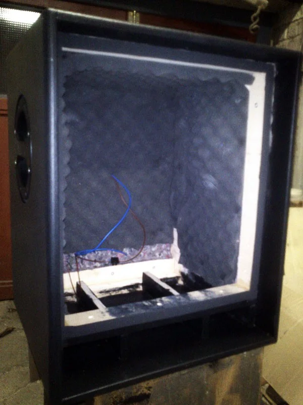

Ich spiele seit langem zwei Mesa/Boogie Diesel TL606 1x15er Boxen, eine davon mit EVM15L Proline und Hochtöner, die andere mit EVM15L. Erst vor kurzem habe ich entdeckt, dass da Glaswolle drin ist. Ich bin nun mit den Boxen nach draußen, wo es schön windig war, habe die Glaswolle und die Tackerklammern, mit denen sie fest gemacht war, in einen Müllsack und danach die Boxen mit dem Staubsauger ausgesaugt.
Nun ist die Frage, ob und wie ich die Boxen statt dessen dämpfe. Ich habe es mit zwei Decken aus Polyester ausprobiert. Der klangliche Unterschied ist nicht groß. Mit den Decken drin klingt es etwas zahmer, weicher, gedämpfter, leiser und auch undeutlicher. Der etwas härtere, deutlichere Klang ohne Dämmung gefällt mir tendenziell besser. Ich bin gespannt, wie sich das dann auf der Bühne anhört. Im Vergleich zu meiner Ampeg 8x10er klingt es jedenfalls deutlich aufdringlicher und tiefenärmer.
Ob die Decken beide in der Mitte zwischen Lautsprecher und Rückwandversteifung eingeklemmt waren oder an den Wänden lagen, hat für mich übrigens keinen hörbaren Unterschied ergeben.
Ich finde meine beiden TL606 mit dieser Dämmung soweit ganz ok, nicht ganz so brachial und aufdringlich.
Ist letztlich aber Geschmacksache: Versuch macht kluch.
