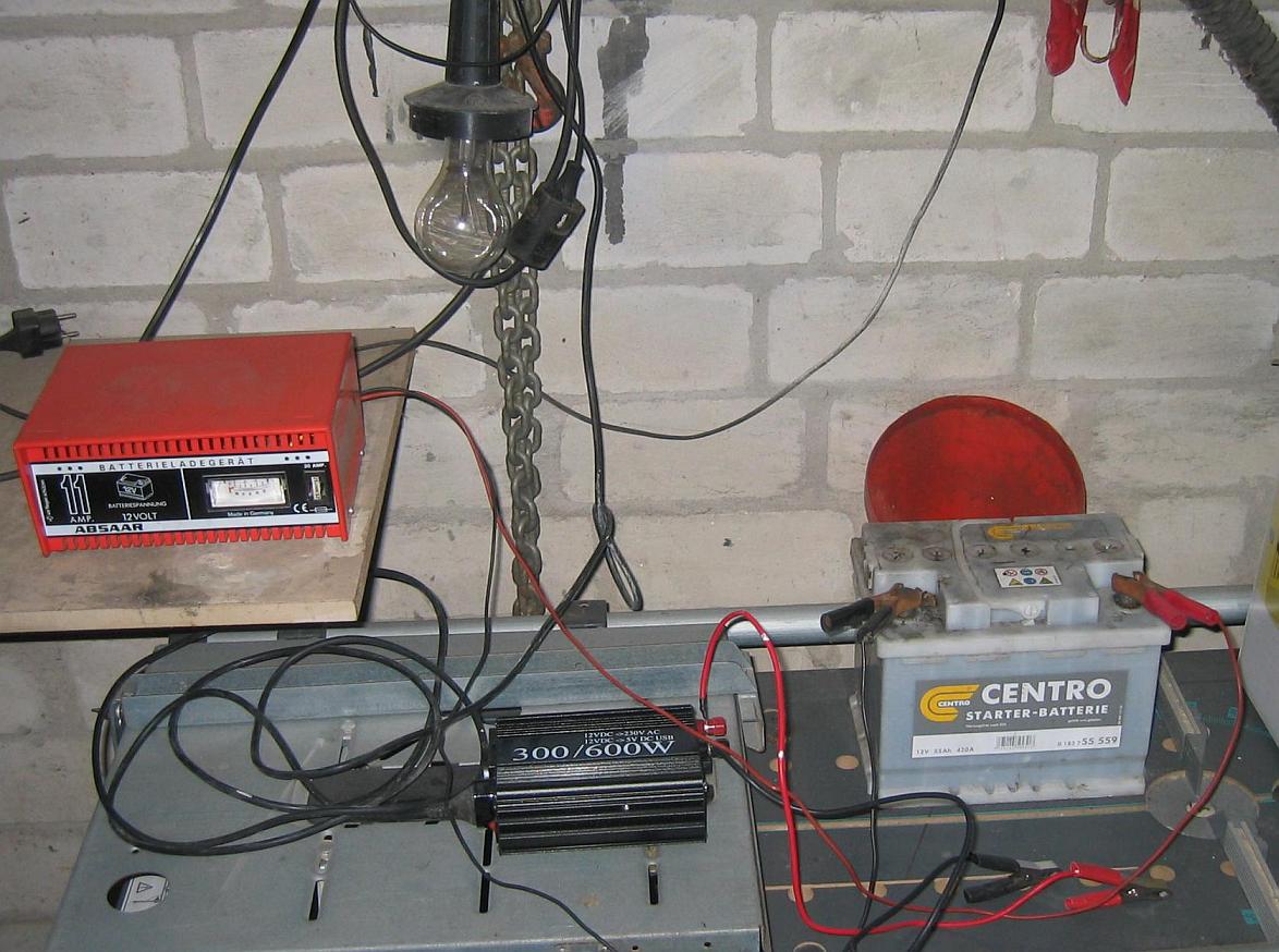

Das ist im Augenblick mein Versuchsaufbau
Die 150W Glühbirne soll meinen 100W Combo max Ausgangsleistung
und ein Digitalpiano darstellen.
Ich hab keine Ahnung was der Combo verbraucht, wenn er so gut
halb aufgedreht ist. Das Stagepiano hat 35W.
Der Wechselrichter ist aus dem Baumarkt für 30€ und brummt
alleine mit dem Galliencombo nicht, mir wurde gesagt der Strom
wäre nicht sauber genug, funktioniert aber trotzdem soweit.

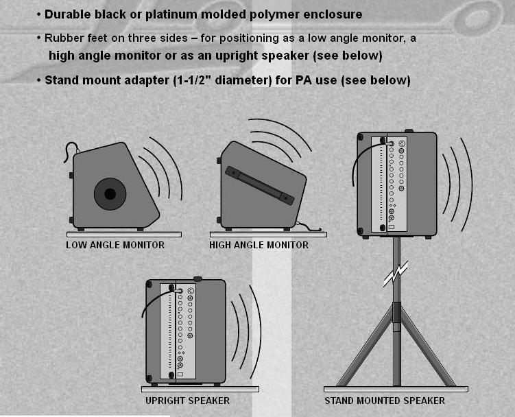

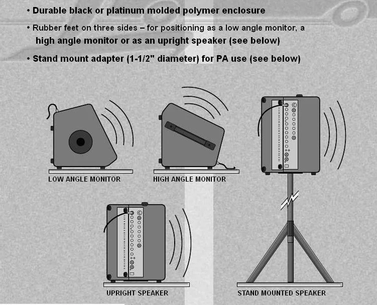

Ich hab in Sachen Crate nochmal geforscht und TX50DB Limo ist der Akkuamp, den ich mir zulegen würde.
Als reinen einkanaliger Bassamp gab es den TXB50 Bus.
Die Akkus sind scheinbar Standardteile wie sie auch in Alarmanlagen,
Rollstühlen, Rasenmähern usw. verwendet werden.
Chicheingänge, 50W 1x10" Speaker, Klangreglung, 6h Spielzeit und
was ich clever finde 4 Aufstellmöglichkeiten.
