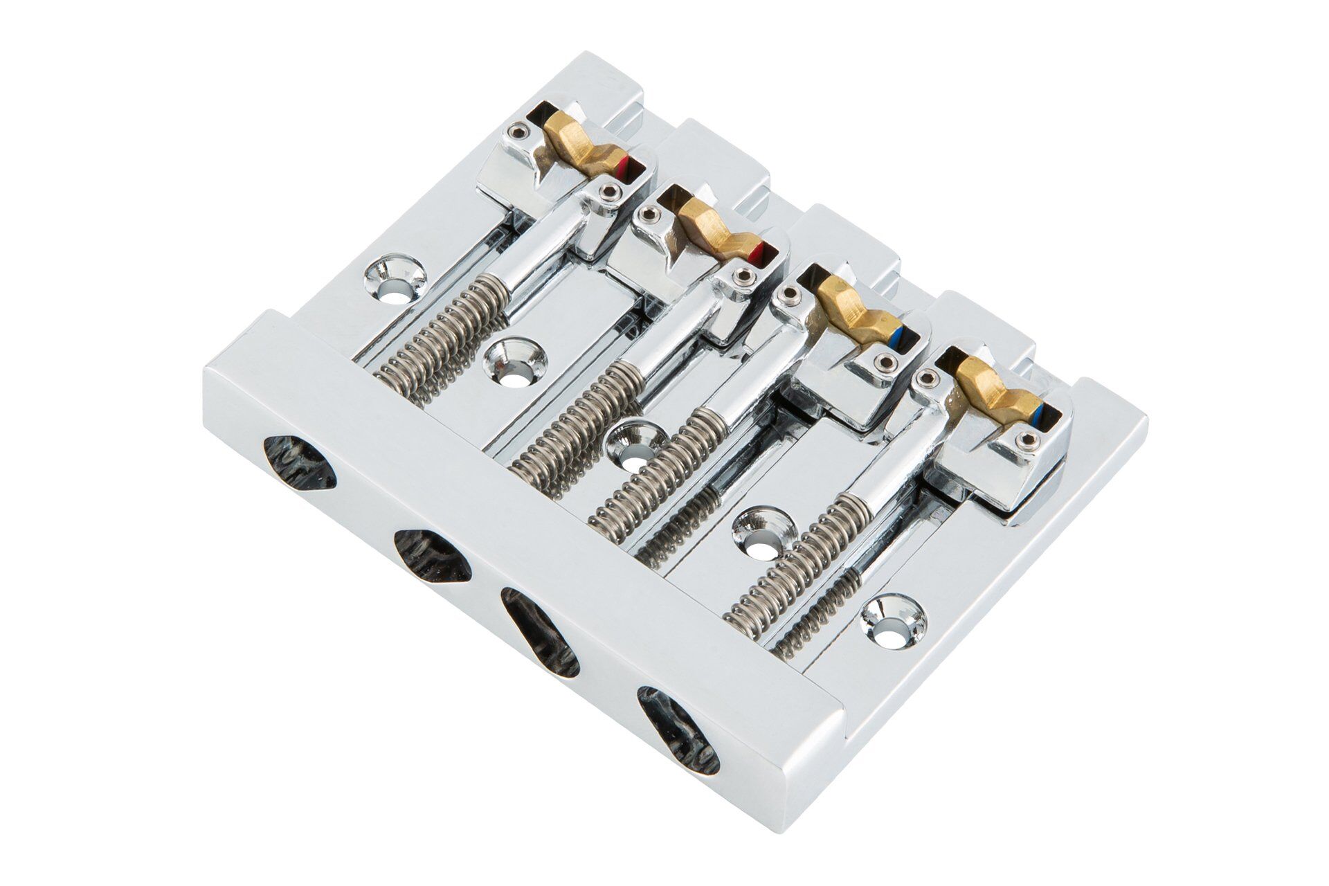

Muss es unbedingt ein Blechwinkel sein oder geht sowas auch?
