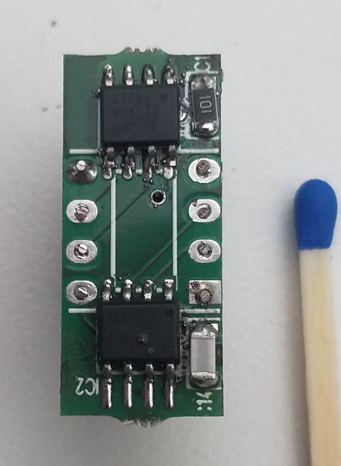

So...jetzt Mal in ausführliche Worte gefasst.
Die Version 3 war ja schon ziemlich ähnlich aber irgendwie in den feinen Nuancen ganz weit weg von der alten Bekannten Version 2.
Nun hat Willie aus SMD Bauteilen den alten OP nachgebaut und das hat das Teil ganz schön nach vorn gebracht. V3a
Allerdings nicht ganz an den Alten ran, was aber kein Fehler sein muß, denn auf eine subtile Art ist dabei ein neues Pedal entstanden. Irgendwie ganz nah an der Version 2 aber mit mehr Obertönen. Also, die Art der Zerre ist gleich, da war ja die alte Version 3 irgendwie brizzeliger, das ist nun behoben, aber während Version 2 sehr kehlig und druckvoll rüberkommt ist V3a irgendwie schöner im Ton. Das läßt sich ganz schlecht beschreiben, weil sich die Pedale doch sehr ähnlich sind und irgendwie doch eine andere Welt.
Also V2 ist für dreckige Riffs die beste Wahl , V3a super für ne schöne melodiöse Linie.
Ich hätte schonmal angefangen Aufnahmen zu machen, allerdings ließ sich dann V3 doch nicht auf V3a umrüsten und ich muß das jetzt nochmal irgendwie reindrücken....Mal sehen ob ich das alte Riff nochmal so hinbekomme....
.....und dann muß ich mir noch überlegen, wie ich das tonmaterial hier rein bekomme.
Reaktionen: Willie, anbra, RAVEN und eine weitere Person

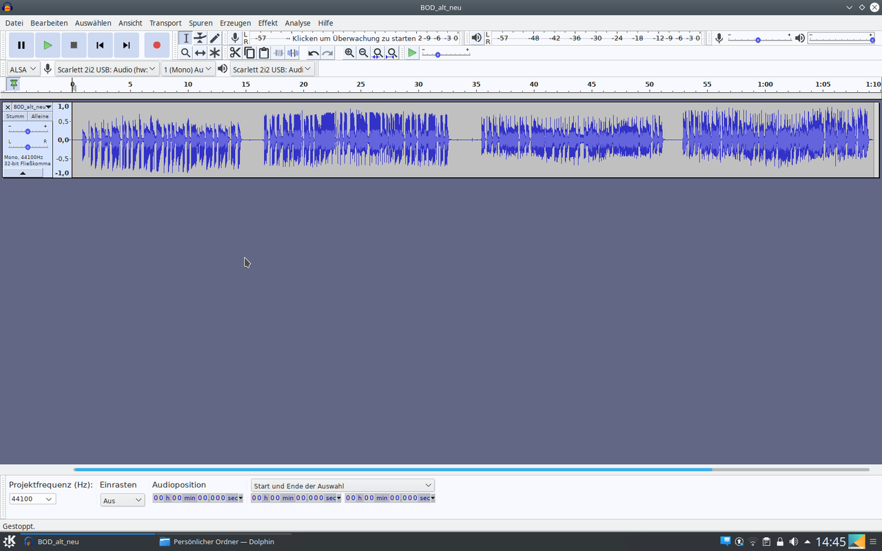

  • #270
Weils mit dem Ton noch hapert, hier erst mal die Kurven.....ohne/V2/V3/V3a
zumindest kann man hier optisch schonmal einen deutlichen Unterschied erkennen.

  • #272
so,,, hier nun edlich das versprochene Audio
analog zur kurve weiter oben zuerst ohne Pedal Dann die alte Version V2 macht den sound deutlich fetter
besonders die höheren Töne bekommen ein wenig mehr schub.
als drittes die V3.0 mit dem neueren IC, der Druck verschwindet, dafür kommt deutlich mehr zere ins spiel etwas brizzelig und dünn.
Zum Abschluß dann V3.1 mit der Platine von Willie als update, der Druck kommt zurück, jedoch ist ein etwas anderes Zerrverhalten festzustellen.
Während V2 übers gesamte Frequenzspektrum sehr gleichmäßig angriff, kann man bei V3.1. sehr gut hören, wie die höheren Frequenzen schon früher zu zerren beginnen.
Evtl. auch eine Erklärung für das andere Obertonspektrum, da einfach immer höhere Frequenzen immer stärker verstärkt werden, treten nahezu unhörbare Obertöne plötzlich deutlich hervor. Na ja höts euch einfach mal an.

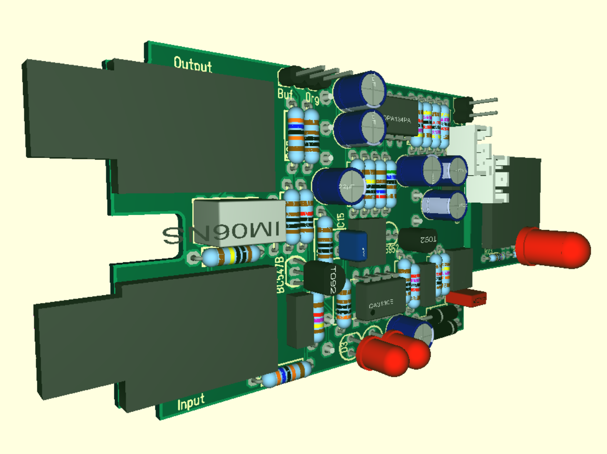

  • #278
BOD 3.2: Topmout Buchsen (einfacheres Bohren) und allen Änderungen, die wir vor hatten. D.h. ich hab wieder den originalen CA3130 drin (neue NOS Quelle) und der OPA134 ist abschaltbar. D.h. du kannnst wählen zwischen dem originalen BOD Verhalten (dann aber eben mit der Phasenschweinerei) oder einer zus. Treiberstufe, die die Phase richtig dreht und etwas mehr Dampf auf die Leitung gibt.
Reaktionen: orgeloli, MrTommyGrowls, Sir Adrian Fish und 3 andere
  • #280
Zusätzlich kann man den CA3130 auch direkt gegen einen OPA134 tauschen, das klingt dann wieder wie der 3.0. Also mehr Drive und mehr Höhen. Wenn man's denn mag...
