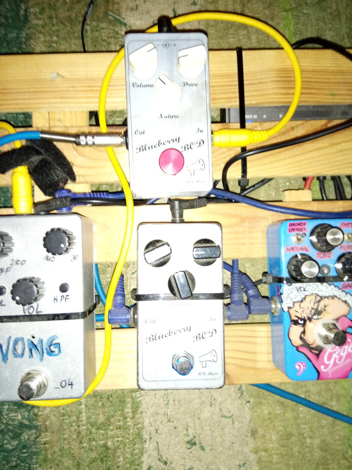

  • #252
Gab doch ne Probe....die Tests waren negativ, das fand ich positiv.
also...im direkten Vergleich ist da schon ein Unterschied zu hören.
ich Fang Mal an mit diesen Bild.
an der Reglerstellung sieht man schonmal ganz gut die Unterschiede.
der neue ist lauter und hat irgendwie mehr Gain.
Ist im Prinzip das selbe Pedal, den Charakter hört man schon, aber die erste Version klingt irgendwie wärmer und weicher.
beim neuen ist der Overdrive einen Tick harscher. Wobei das natürlich Nuancen sind.
im Bandsound macht die Alte Version einfach nur ne schönen druckvollen Vintagesound, wogegen bei Version II schon ein crispes knuspern zu vernehmen ist.
edith wollte noch anfügen...im Bild....der Neue ist oben
