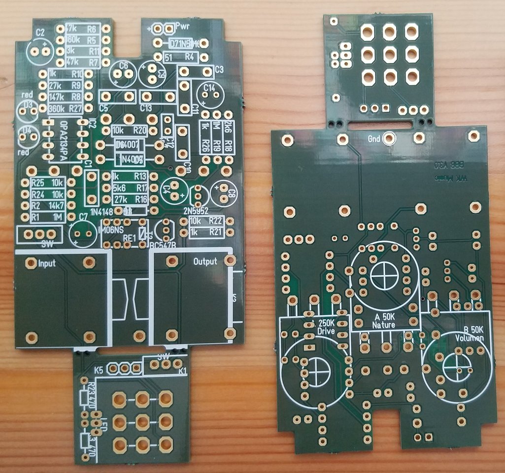

  • #239
Aktualisierung:
die Prototypplatinen sind da.
Bin erstmal ohne SMDs ausgekommen... aber es wird eng. Gerade für die Poti Lötpunkte, denn die liegen auf der Bestückungsseite. (Weil die Poties hinten liegen.)
Reaktionen: claudio, lazarus_04, MrTommyGrowls und 5 andere
  • #240
Sieht eng, aber machbar aus :)
Bist du eigentlich im neuen Prototyp das Phasenproblem angegangen?
