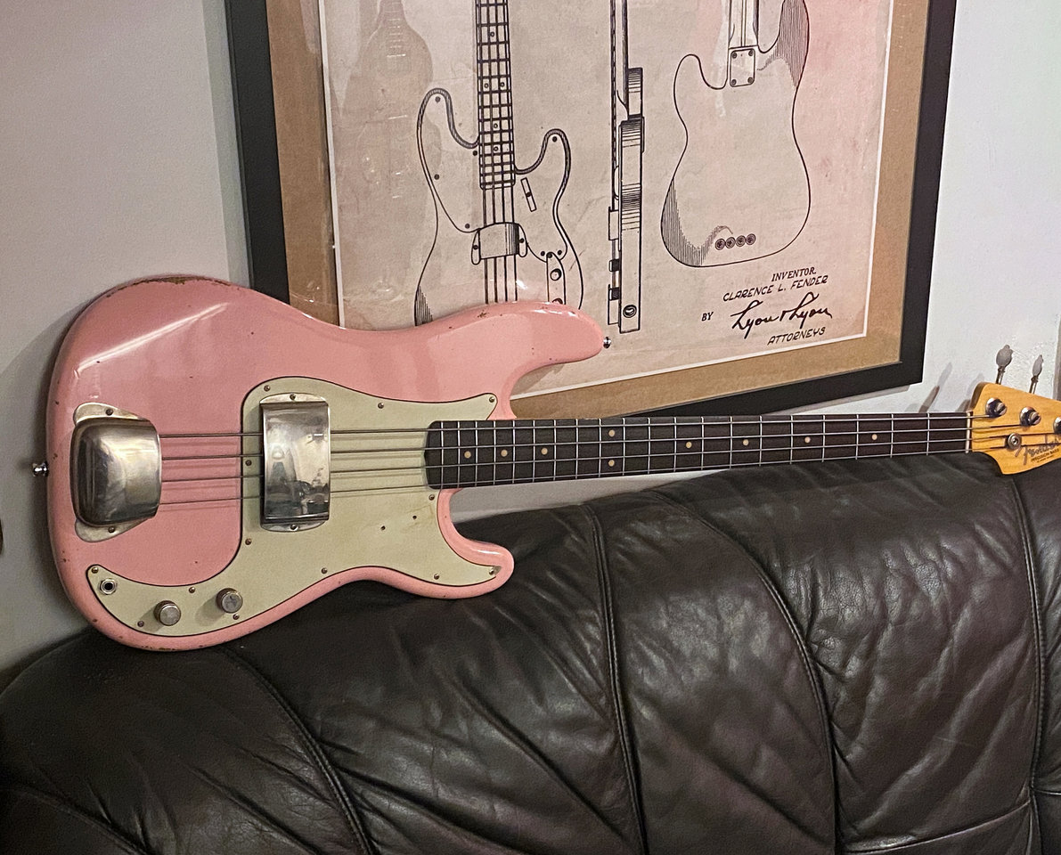

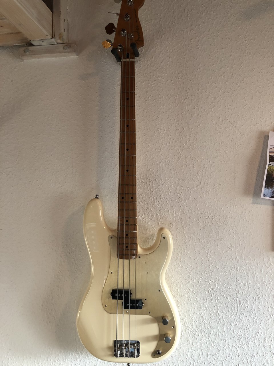

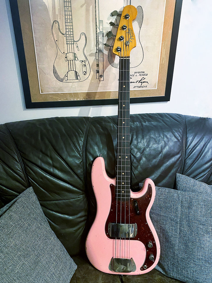

Ohh ein Franchin Thread, der ist mir bisher noch gar nicht aufgefallen, meinen ersten Franchin habe ich mir "2017" machen lassen !
Hier mal wenigstens ein Bild von ihm, gepaart mit einem spitzenmĂ€ĂŸigen 1991er Fender Mex Hals und Montreux Celluloid PG.
Oh no... noch so einer.... echt schön!
Das ist mein derzeitiger selbst zusammengebauter Neuer.
Der Body soll durch einen Franchin ersetzt werden.... eigentlich nicht... doch.. nicht ... doch. Ist halt „nur“ ein neuer Replacement Fender (Mexiko). Klingt aber auch jetzt schon richtig gut!

Wow. Vielen Dank fĂŒr die Bilder! Sehr schön!
Die Frage ist nun fĂŒr mich, wie viel % nun der Body noch bringt. Mein Bastelbasss mit dem Fender Mexiko Body gefĂ€llt mir sehr gut. Momentan spiele ich den lieber als meinen Tony Franklin (aber ist ja immer so bei neuen BĂ€ssen).
Ich glaube I h werde sicher bald doch noch upgraden.... mal schauen, wie lange ich widerstehen kann.
Die Optik ist schon mal absolut Hammer und liebevoll im Detail. Mehr geht nicht. Selbst bei Custom Shop nicht.

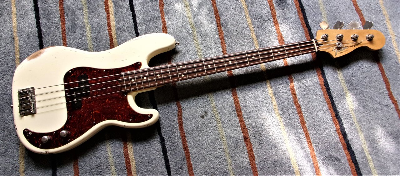

In der Tat. Wenn man entsprechende Komponenten sucht und nimmt, dann stehen die Bösse dem was der CS baut in nichts nach.

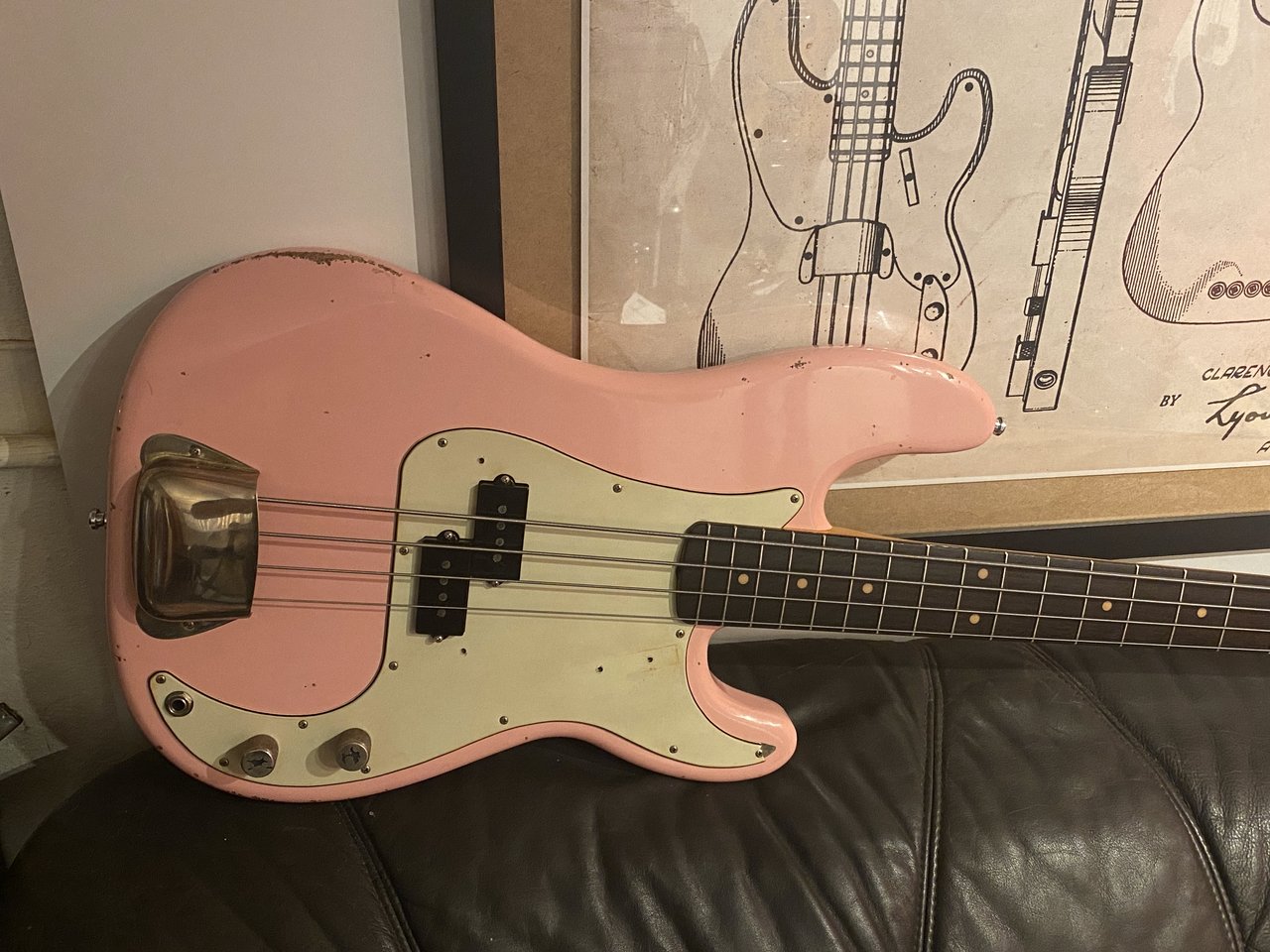

Mein Pinky hat auch einen AM Original 63 Replacement Neck, ausschließlich Fender-Teile und ich habe die Komponenten dann noch geaged/gereliced so das auch alles ein stimmiges Gesamtbild zum Franchin Body ergibt. Der Spaß an der Sache wiegt dann auf jeden Fall auch den Kauf ĂŒber den CS auf ;)

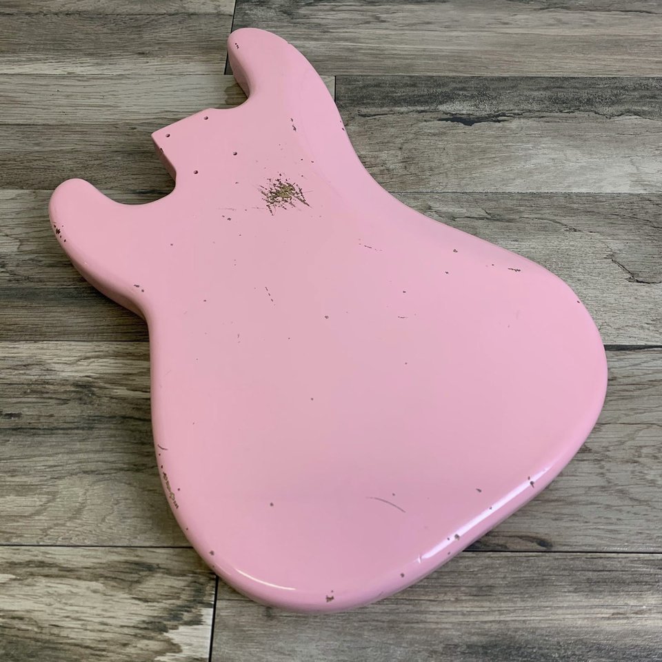

Ich hatte die Bilder zwar schon im "Frankenstein" Thread gepostet, aber dann hier auch noch mal....

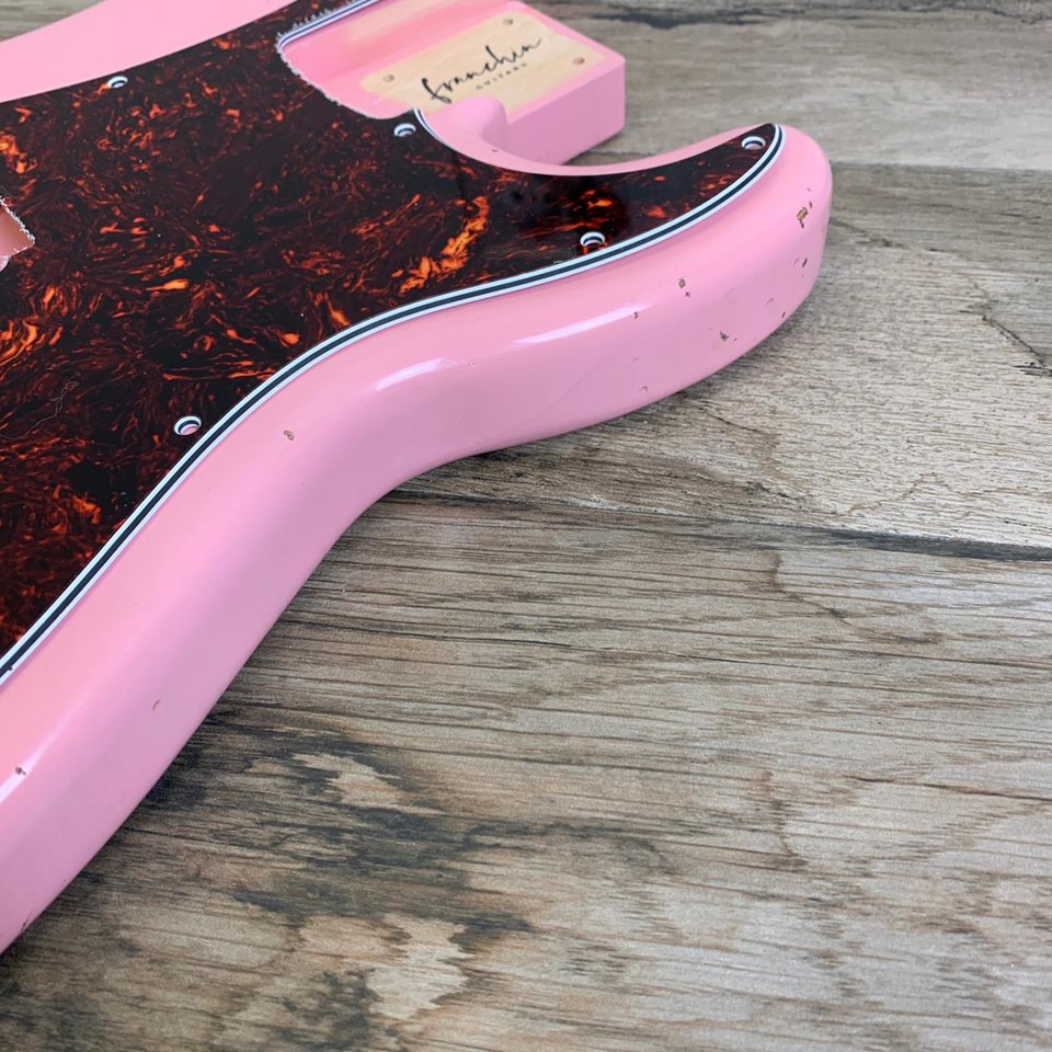

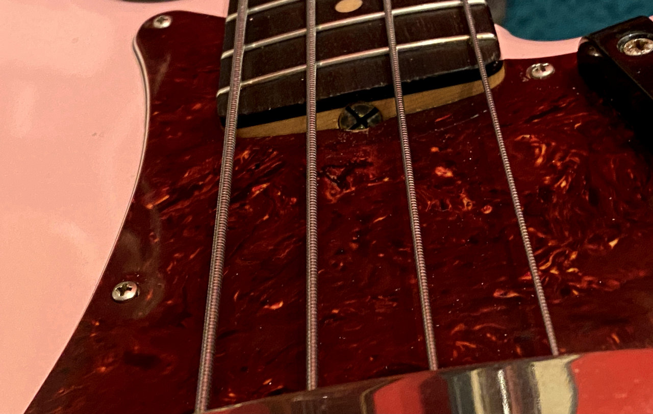

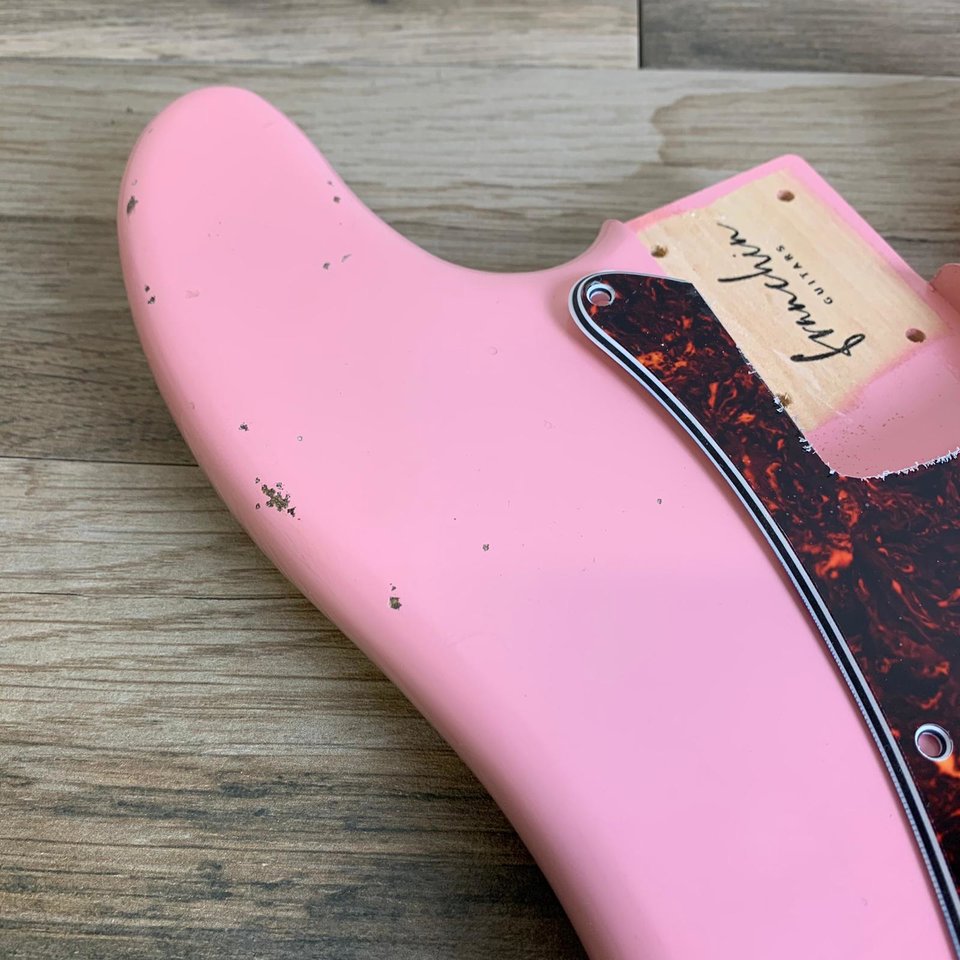

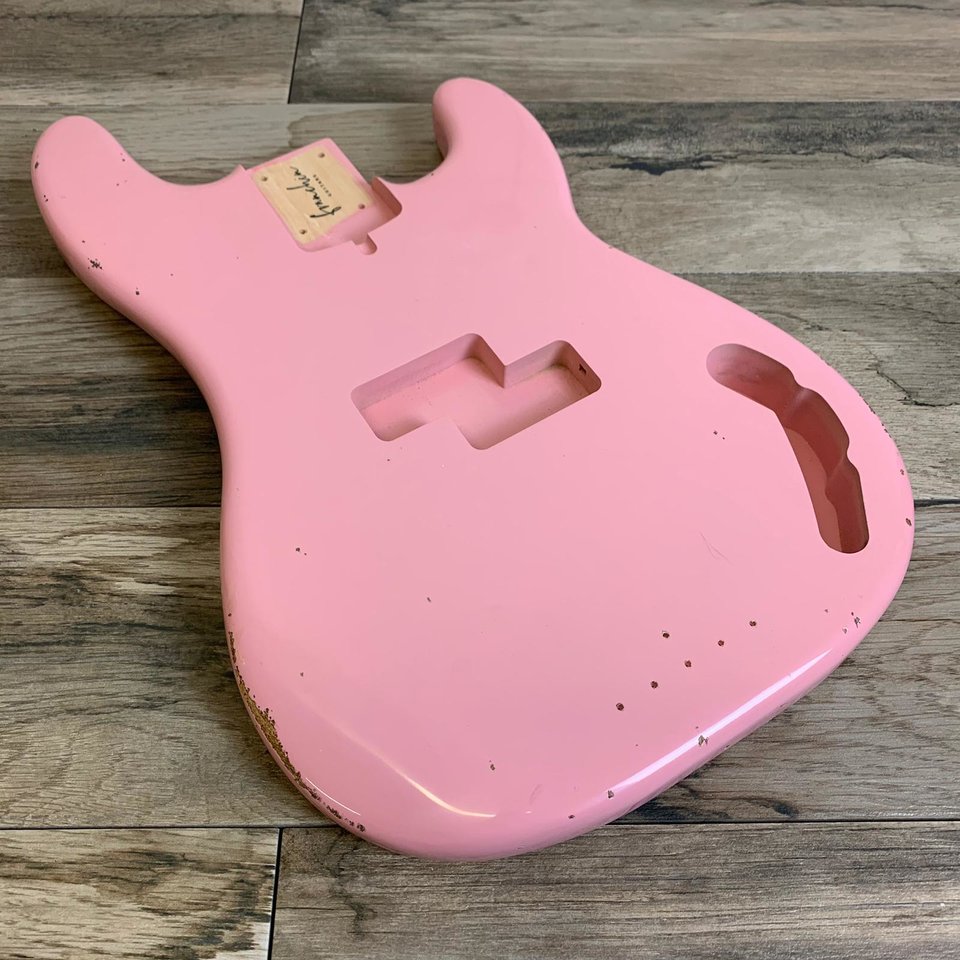

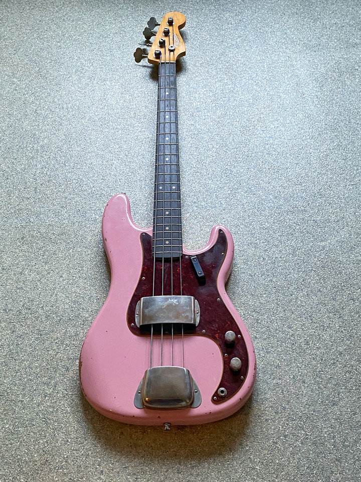

Die Bilder sind von Franchin bzw. zeigen den Bass wie ich ihn ursprĂŒmglich geplant hatte mit dem Mint-PG.
Hab mich dann aber doch fĂŒr Tort entschieden ;)

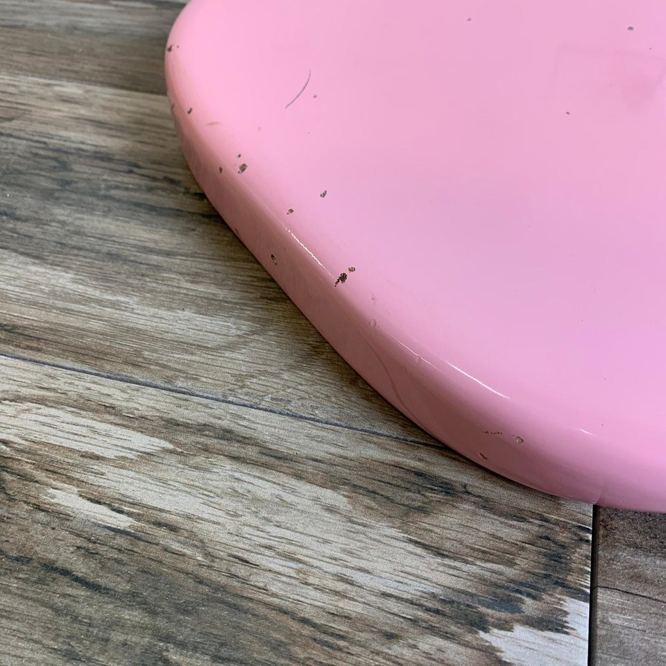

Welchen Aging Grad hat denn dein Body?
  • #86
Ich wĂŒrde sagen, es ist Light Relic.
Allerdings hab ich das Aging vorgegeben mittels Vergleichsbilder aus dem Netz und etwas Photoshop-Arbeit als Vorlage.
Edith sagt noch, dass man anhand der Bilder ganz gut erkennen kann, wie vielseitig Shell Pink ist bzw. wie unterschiedlich es je nach Licht wirken kann :)

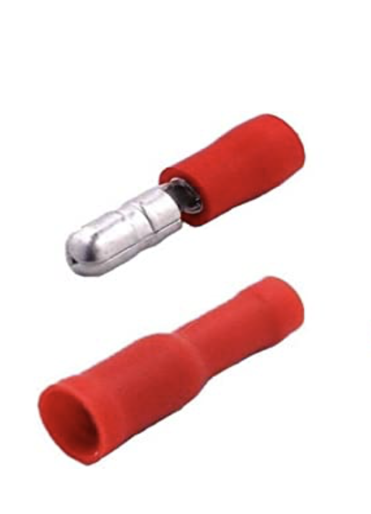

Das mache ich grundsÀtzlich mittlerweile mittels einfacher "Klemmverbinder"
Ich löte die komplette Elektronik und löte fĂŒr die Verbindung zu Hot/Grd vom PU und Masse zur Bridge ein etwa 3-4cm langes Kabel an, dass ich dann zur Verbindung mit den Klemmen nutze.
Eine Zeitlang hab ich auch solche Kabelschuhe/Quetschverbinder genutzt, aber die haben sich auch nicht als dauerhaft praktikabel erwiesen:
Vorteil ist, man kann die gesamte Elektronik inkl. Knobs auf dem PG verbaut lassen und auch selbiges einfach mal schnell tauschen ;)
Vorteil ist, man kann die gesamte Elektronik inkl. Knobs auf dem PG verbaut lassen und auch selbiges einfach mal schnell tauschen ;-)
Ok, stimmt, könnte man auch so selber machen. Die Quetschverbinder habe ich auch ab und zu fĂŒr die PU genutzt.

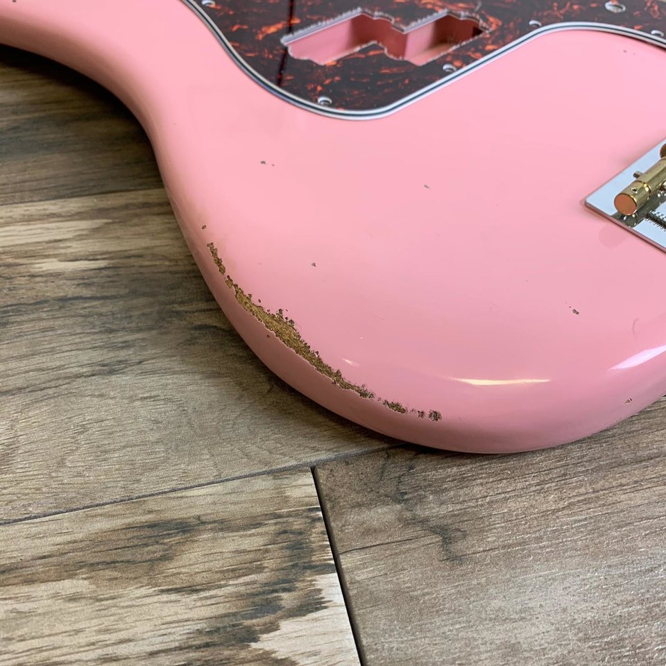

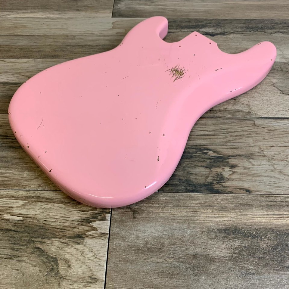

Kollege @OliB. hat neulich eine sehr interessante kleine Company auf Reverb.com entdeckt, Franchin Guitars aus Italien.
Ne Homepage haben die auch:
Ich habe mir da aktuell einen Jazzbass-Body bestellt, angefixt durch dieses Angebot:
Gefertigt auf eigenen Maschinen in Italien, kein zugekaufter Body unbekannter Herkunft und meine CustomwĂŒnsche wurden ohne Aufpreis(!) berĂŒcksichtigt. Der Grad des Agings kann vom Kunden selbst bestimmt werden, einfach ein paar Beispielbilder schicken, an denen sie sich orientieren können.
Ich bekomme den Body aus Esche anstelle von Erle und der Bridge-PU sitzt an der 70s-Position. Das ganze dann in schwarzem Nitro-Finish und mit gaaanz leichtes Aging, damit der Bass perfekt zu meinem Black&Maple Tokai Hardpuncher passt.
Die Kommunikation ist zwar etwas trÀge aber jederzeit freundlich und zuverlÀssig. Die Lieferzeit betrÀgt zwischen 1-4 Monate, ich habe 50% angezahlt, der Rest ist fÀllig, wenn der Body fertig ist.
Kennt jemand diese Firma und hat da schonmal was bestellt?
