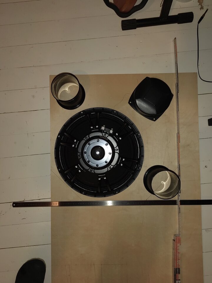

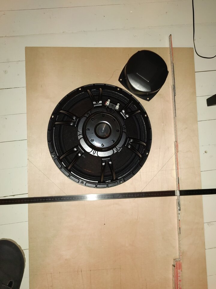

  • #245
Eine Frage zum Layout einer Selbstbau Box:
Kann ich die Reflex-Tunnel gegenüberliegend anordnen ?
Sonst gäbe es noch die Alternative, zwei Dreickes-Tunnel rechts & links unten zu setzen, ist dann halt aufwändiger. Ist schlecht zu sehen, habe es mit Bleistifft angrissen. Macht, so meine ich hier gesehen zu haben, Mesa genauso:
Gehört das Volumen der Tunnel mit zum Netto-Volumen ?
  • #246
Gegenüber ist ok. Die Rohre sind natürlich am einfachsten zu handhaben. Das Volumen der Rohre kannst Du vom Innenvolumen abziehen.
