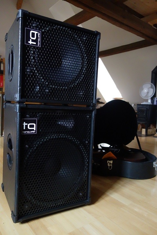

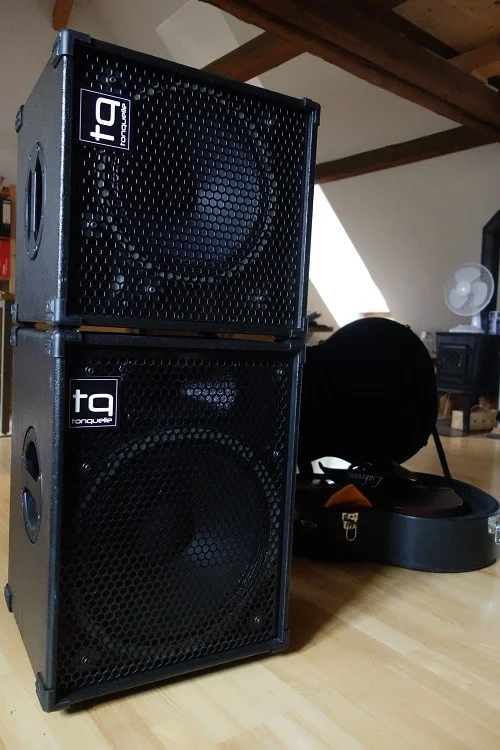

Hier mal eine 15er und 12er mit Strukturlack und Wabenblech.
Stand-alone steht die 12er mit dem Griff nach oben. Gestapelt auf die 15er wird sie quer.

Jau, Danke, die 15er hatte ich da noch Erinnerung.

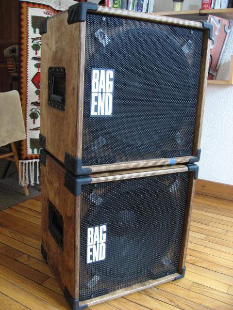

Mal eine kleine Beiz- Impression:
... ich finde Adrian macht das sehr schön...
Reaktionen: mic17, bubueye, MrTommyGrowls und eine weitere Person
  • #19
Oh ja, sehr sehr hübsch! Und der aufwendige Kantenschutz - fast wie Blattgold. Die würde ich als Edelmöbel in mein Wohnzimmer stellen, sofern die Schrauben nicht das Parkett verkratzen.

Aber die Speaker von Innen befestigen bzw. verblenden birgt schon ganz neue Möglichkeiten. Ich habe gerade gesehen: Teuer ist der Adrian ja auch nicht. Wie klingen denn die Schätzchen?
