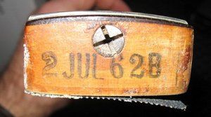

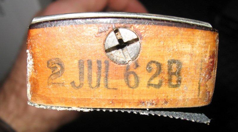

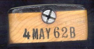

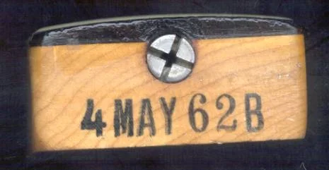

äähhh was bedeutet "round-laminated" ??
Gewölbt ?
  • #19
Auf den beigefügten Bildern kannst Du den Unterschied sehen, links das normale slabboard, rechts das round-laminated oder veneer-board. Slapboard.webp veneer-board.webp
