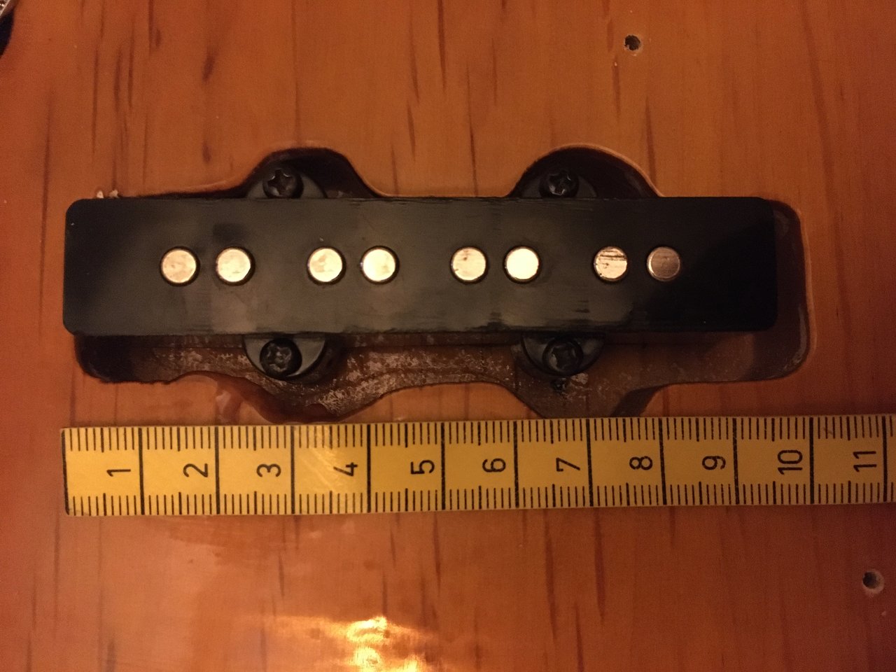

Jetzt ist ja die spannende Frage: wie breit ist denn die Fräsung? Passt das?

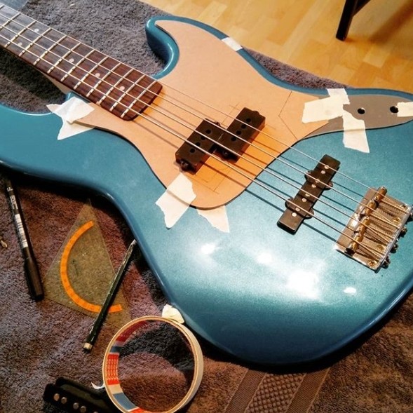

Hatte sowas auch mal vor:
Reaktionen: DerNuLz und Hozzy

Die korrekte Preci-Position wäre die Hälfte für E- und A-Saite da wo der Jazz Bass-Halspickup ist und die andere Hälfte gleich südlich davon (also Richtung Bridge)
Bei Warmoth kann man übrigens die korrekten Pickguards dafür bekommen:
Die sind in dem Fall ein bisschen in Richtung Bridge verlängert, denn sonst würde die PU-Hälfte für D und G sich etwas außerhalb des normalen J-Bass-Pickguards befinden
P.S. das alles würde natürlich bedeuten, dass die Fräsung so wie sie ist ziemlich sicher nicht groß genug wäre.
Wahrscheinlich lebt man besser damit, dass der P-PU insgesamt etwas weiter am Hals liegt als beim Original... auch dafür hab ich schon fertige Pickguards gesehen

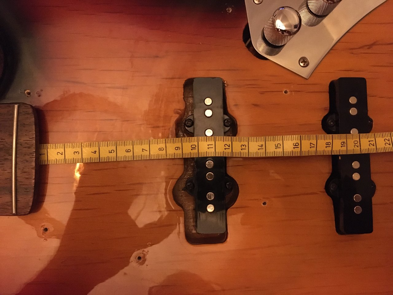

Ich habe den Bass auseinandergeschraubt, als ich ihn vor etlichen Wochen bekommen habe. Jetzt hat mich meine Erinnerung etwas getrübt. Der Bass mit der super großzügigen Fräsung war mein alter Bastelbass (da hätte wahrscheinlich ein Thunderbird PU locker reingepasst), den ich leider vor ein paar Jahren verkauft habe. Der jetzige ist unterm Pickguard zwar schlampig, aber nicht annähernd so großzügig gefräst (siehe Fotos). Mal sehen, wie der aktuell klingt (ich warte noch auf Saiten, die müssten die Tage hier eintrudeln ;-) ), ansonsten würde ich den Bereich eventuell tatsächlich ausfräsen (lassen). Das ganze hat ja Zeit.
