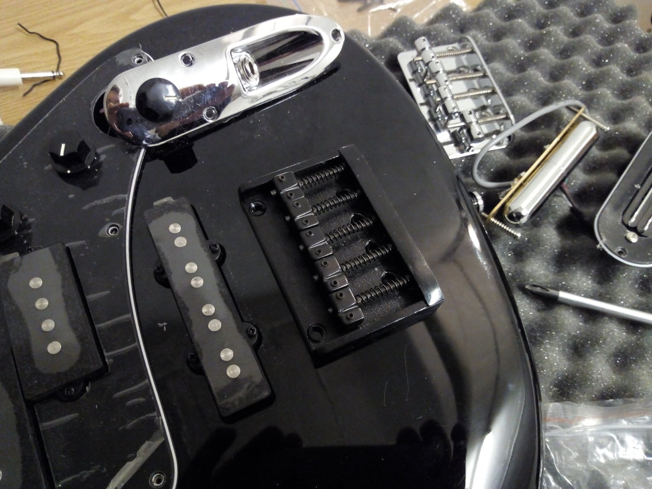

  • #26

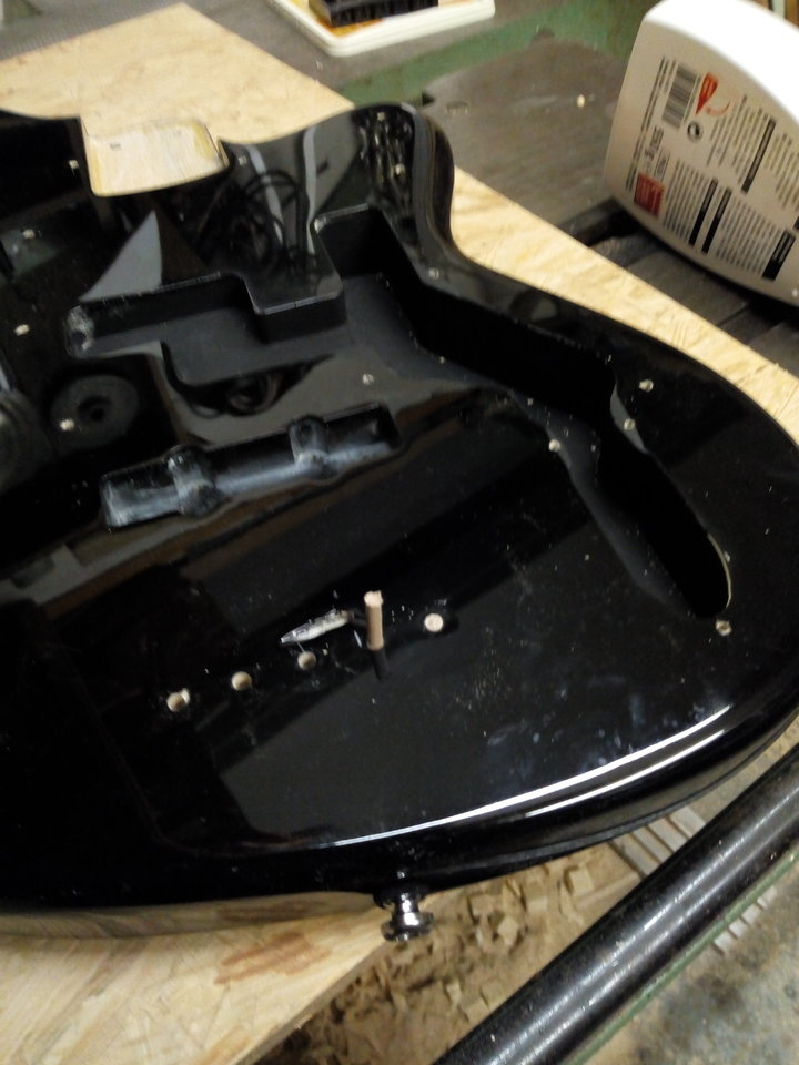

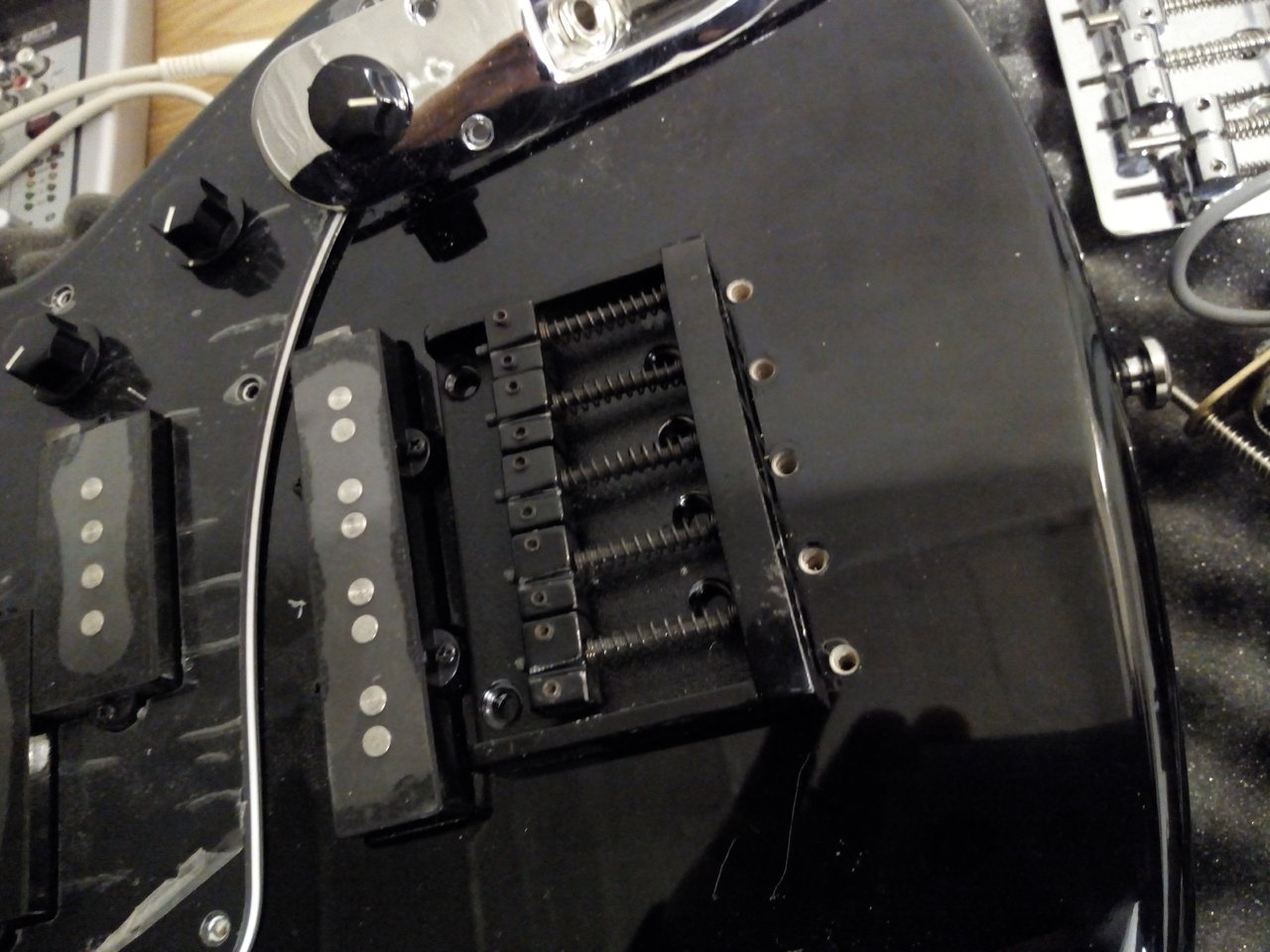

So, Bridge ist da. Passt von den Abmessungen genau auf die alte Bridge, nur mit einer Saite mehr.
Allerdings muss ich die alten Befestigungsbohrungen verdübeln, da müssen neue rein.
Mal schauen, wie ich das hinkriege, ohne den Lack zu sehr zu verschandeln, ich will den Bass nicht neu lackieren müssen.

  • #27
Solang die neuen Löcher immer zwischen zwei alten liegen und die Brücke die alten Löcher vollständig abdeckt, würde ich da gar nix machen. :nix:
Reaktionen: bassilisk und Talisker
  • #28
Ja, gar nix machen kann ich am besten!
Aber leider liegen die neuen Löcher zu nah an den vorhandenen Bohrungen. Die Schrauben würden unweigerlich schief ziehen. Ich werde aufbohren und dann 5mm-Buche-Rundstab da reinleimen. ich werden versuchen, die 'Dübel' einen halben mm kürzer zu machen als das Sackloch tief ist, damit ich nicht beischleifen muss...
Was besseres fällt mir da nicht ein.

  • #29
Wie schauts mit dem saitenverlauf
über dem Preci-PU aus ? -
die A-saite dürfte in einem magnetloch sein
bzw von beiden spulen abgenommen werden,
was sich natürlich klanglich auswirkt.
  • #30
Die PU werden ausgetauscht, das soll ja eine Bariton-Gitarre (hüstel) werden. Es kommen Gitarren PU rein mit Blades bzw Lipsticks. Im ersten Bild sind sie teilweise am Bildrand zu sehen. Ich muss dazu die Prezi-PU-Fräsung etwas erweitern und ein neues Pickguard basteln. Vielleicht bau ich auch ein drttes (neck-) PU rein, da kann ich mit Forstnerbohrern arbeiten, auch das würde vom Pickguard abgedeckt.
Dann muss ich noch an der Kopfplatte ran, die urprünglichen Bohrungen für die Mechaniken schließen und fünf neue setzen. Sattel feilen. Fertig. :bier:
Reaktionen: Gast17510 und seppblind

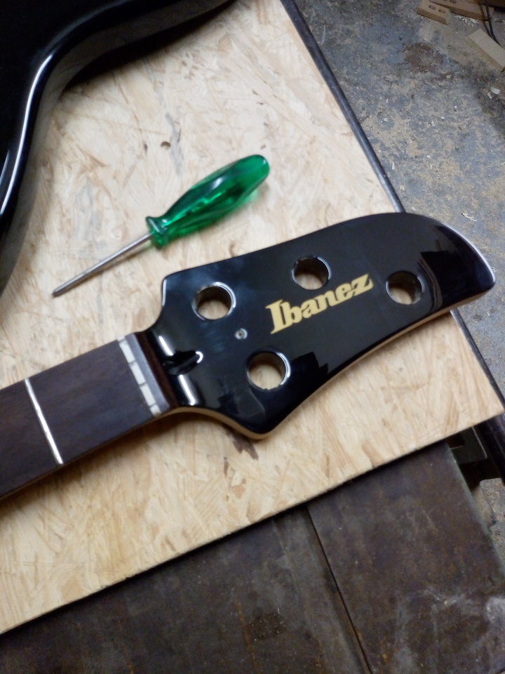

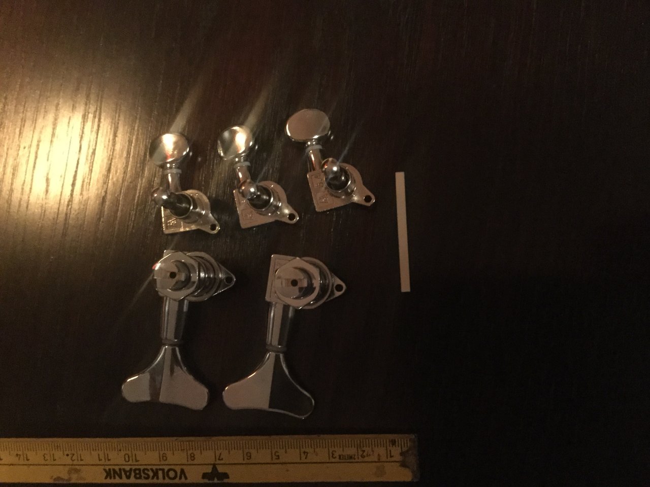

@seppblind Du wolltest ein Bild der Kopfplatte:
Die ist, wie schon angedeutet, absurd groß. Ich kann die am Z abschneiden und habe immer noch reichlich Platz für fünf Mechaniken.

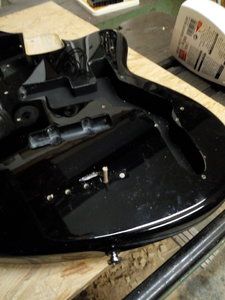

Und hier werden die Bohrungen der alten Bridge verschlossen:
Vierer Rundstab...
Reaktionen: seppblind
  • #39

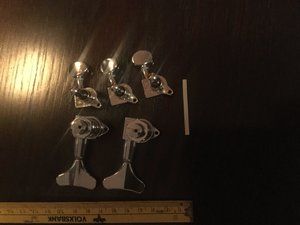

Warum nicht die 5. bassmechanik
zwischen der von denG u D-saite anbringen ?
Das drängt sich ja förmlich auf.
Wegen dem gewicht ?
Das sind diese riesigen offenen Mechaniken, das würde evtl. nicht funktionieren. Ich muss es mir noch mal ansehen, aber ich denke, ich müsste sowieso andere Mechaniken nehmen, dann passen die Bohrungen wieder nicht usw.
Dann gleich richtig, die Kopfplatte ist sowieso viel zu groß für einen Shortscale, das sieht wirklich unschön aus.
Edit: Nee, zumindest mit den Originalen Mechaniken ist da nix zu machen:
