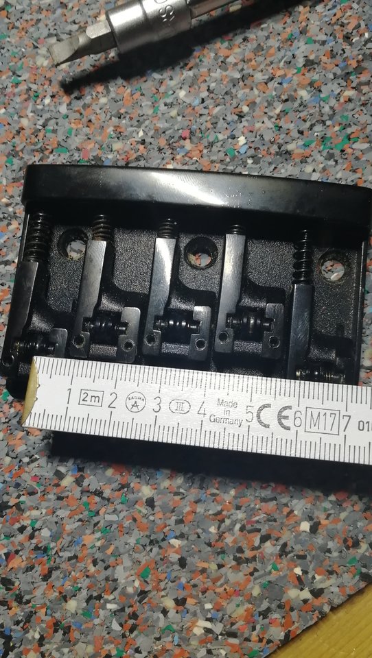

Ich bräuchte ein Gesamtspacing von 60mm, die Schaller kommt laut Specs auf 65mm.
Die 2000 kommt auf 60,8mm runter:
fiche_produit.cfm
Super, genau, was ich bräuchte. Wird aber leider nicht mehr hergestellt, so wie es ausschaut.
Edit: Bassparts hat noch welche, aber richtig teuer...
63,5 mm im Best-Fall:
Danke!
Kann ich auch nochmal ausprobieren...
Danke!!

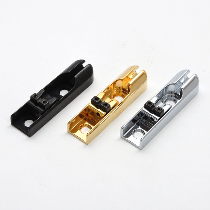

Oder halt so was :
Ja, die hab ich auch entdeckt, das sind halt viele, viele Schraubenlöcher...

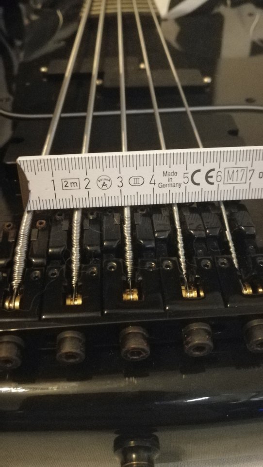

Schaller hat die Produktion der 2000 bridge übrigens aufgegeben. Warum auch immer. Ein paar haben wir bei BassParts aber noch auf Lager.
Aber die brauchst du doch um die 2000er zu ersetzen?
Nee, andersherum hab ich's ja tatsächlich gemacht. Als ich die 3-D5 an der B-Saite nicht mehr weiter aufbohren wollte für nicht getaperte Saitenenden (.135 DR DDT, man sieht die Wulst am Saitenende ja oben auf dem Foto), war ich gezwungen gegen die 2000er zu tauschen. Seither war ich zu faul, die 3-D5 zu verhökern... :rolleyes:
Also ist sie schon aufgebohrt?
Ja, das Loch zur Saitendurchführung der B-Saite ist von 4,50 mm auf 5,00 mm aufgebohrt. Sonst wäre wie gesagt keine .135er non-tapered Saite durchgegangen, weil die Saite auch etwas gekrümmt werden muss und pipapo. Die Fasen an den Bohrungen haben aber ohnehin Außendurchmesser 6,00 mm, also kaputt machen konnte ich bei der Aktion nix, außer dass jetzt direkt im Loch die schwarze Beschichtung fehlt. Rost ist da aber keiner zu sehen oder so.
