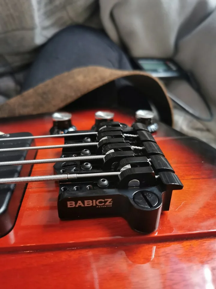

So Kinder, die vorweinnachtliche Bastelstunde ist vorbei, Alice strahlt wie ein Dreckeimer und der Thunderbird hat eine neue Brücke.
Vorher:
Nachher:
Und jetzt zur Erfahrung:
Dieses elende Scheißding, das Gibson uns als Brücke verkauft, hat mich ja schon ewig geärgert. Fummelig einzustellen, lommelig an jeder Ecke mieses Engineering trifft mieseste Fertigung. Ich kann gar nicht so viel essen wie ich bei dem Scheißding kotzen muß.
Es geht anders. Die Babicz kostet in Schwarz ein Vermögen und deine Seele, andere kaufen für das Geld gleich einen neuen Bass. Von Harley Benton gibts tatsächlich Precis für weniger Geld. Aber: die komplette Installation und die folgende Einstellarbeit sind eine reine Freude! Alle Schrauben laufen smooth, nichts hakt, alles gleitet, alle Kanten über die die Saite läuft sind so sauber verrundet... Einfach geil!
Ich hatte ja schon lange den Verdacht, daß die Brücke den Vogel ausbremst. Ja. Isso. Mit der neuen Brücke war nicht nur die hakelige Intonation der fetten 130er H-Saite kein Thema mehr. Die eher gutmütig Balumäßige Tonentwicklung ist weg. Es gibt Snap, der Anschlag peitscht gut rein.

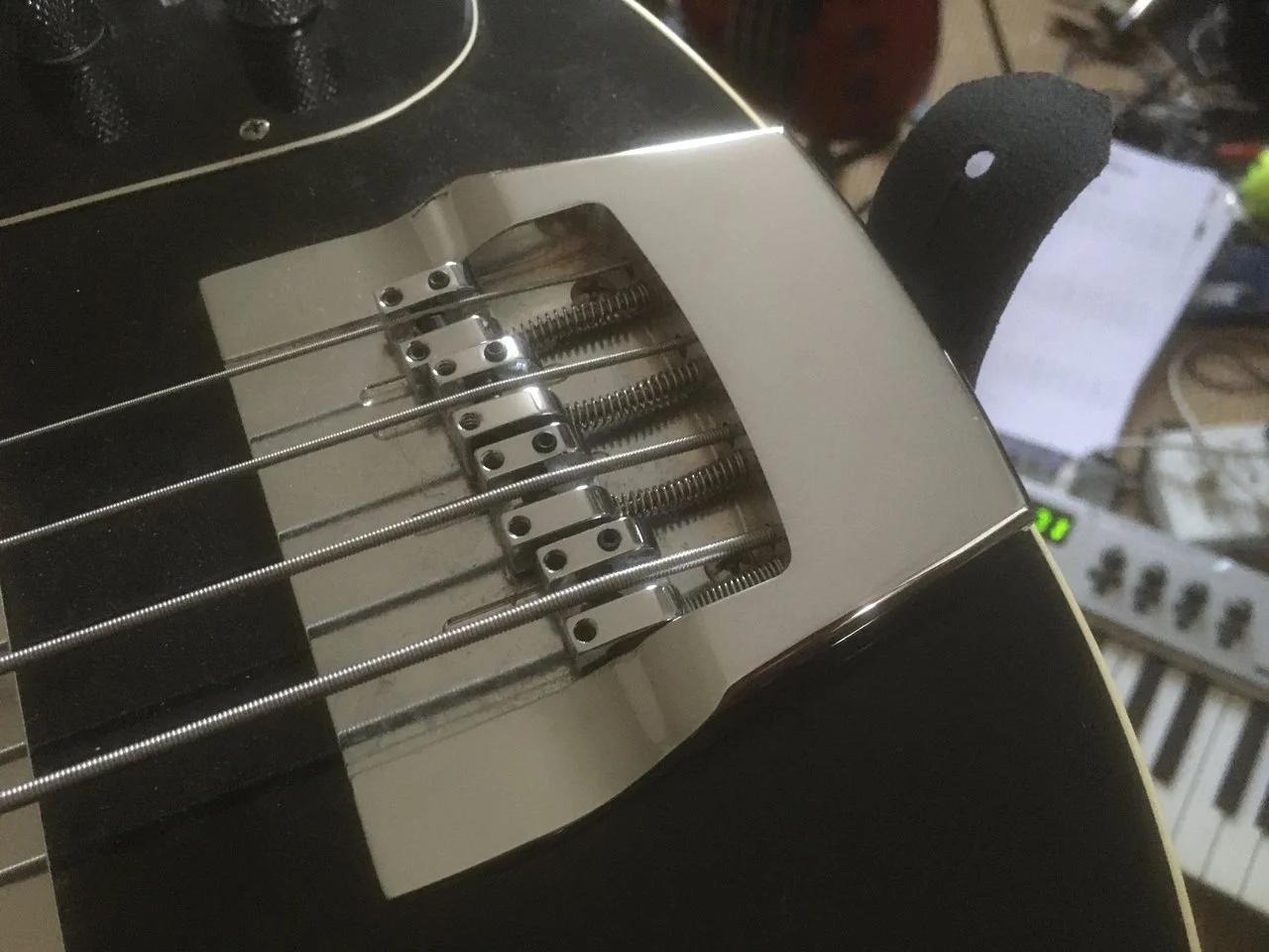

der Stingray hat eine neue Brücke

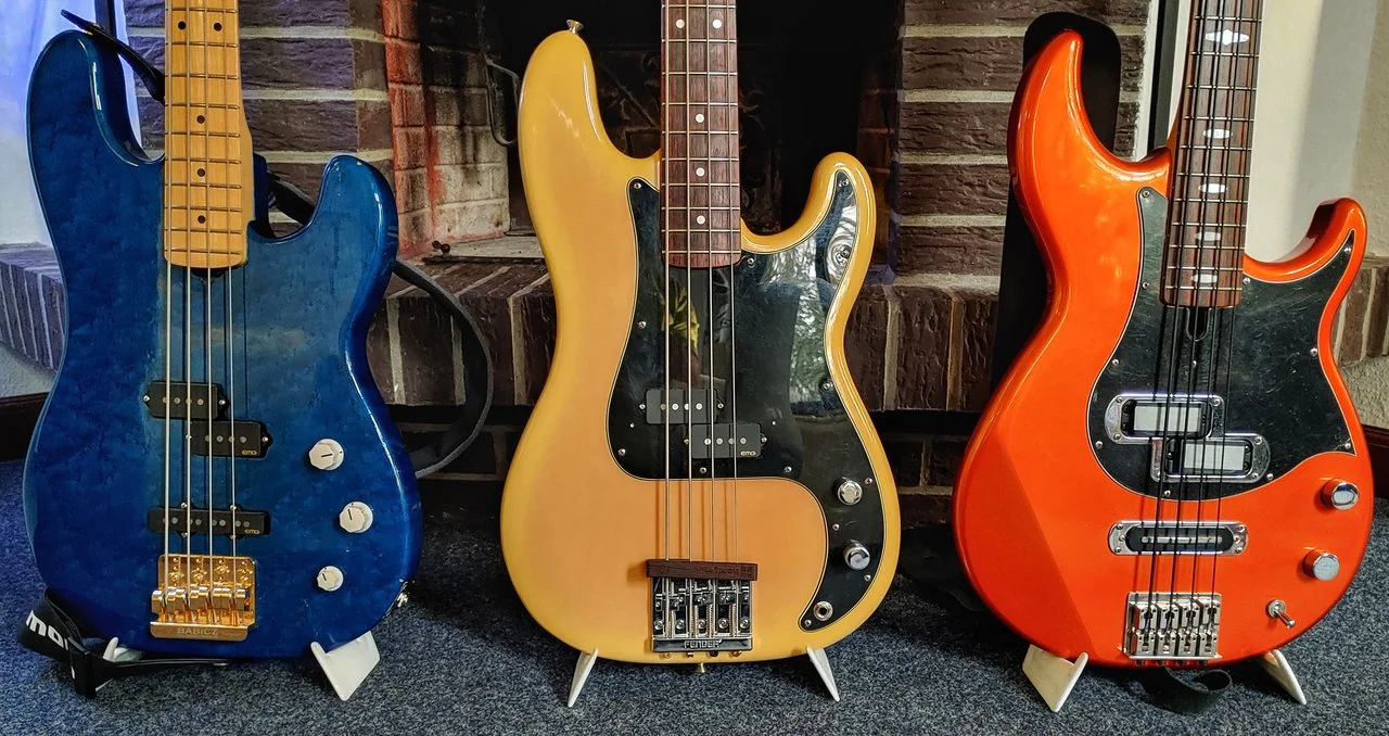

Ich mag massive Brücken wenn es zum Bass/Wunschsound passt. Mal hört man einen reellen Unterschied, mal quasi gar nix oder wie in deinem Fall das Original ist einfach scheisse.
Ich mag ganz simpel die Optik und das Feeling, meine drei P/PJ Bässe haben alle dicke Brücken und klingen gut.
Beim ESP JB lasse ich die Vintage Rillenbrücke drauf, das passt einfach gut zum Bass und will da nix ändern.
Charvel PJ Mit Babicz: Kenne den Bass nur so, lass ich so.
Fender P: Himass drauf, klingt imo minimal "moderner", habe den aber eher für die Optik und das austarieren des Basses draufgekloppt. Like!
Yamaha BB: Da war ein Billigst-Winkel drauf. Ich bin an eine Restposten Schaller 2000 gekommen und hatte Bock auf eine Brücke wo ich mit den Saitenabständen experimentieren kann - und da lädt der BB wegen der Klingenmagneten zu ein.

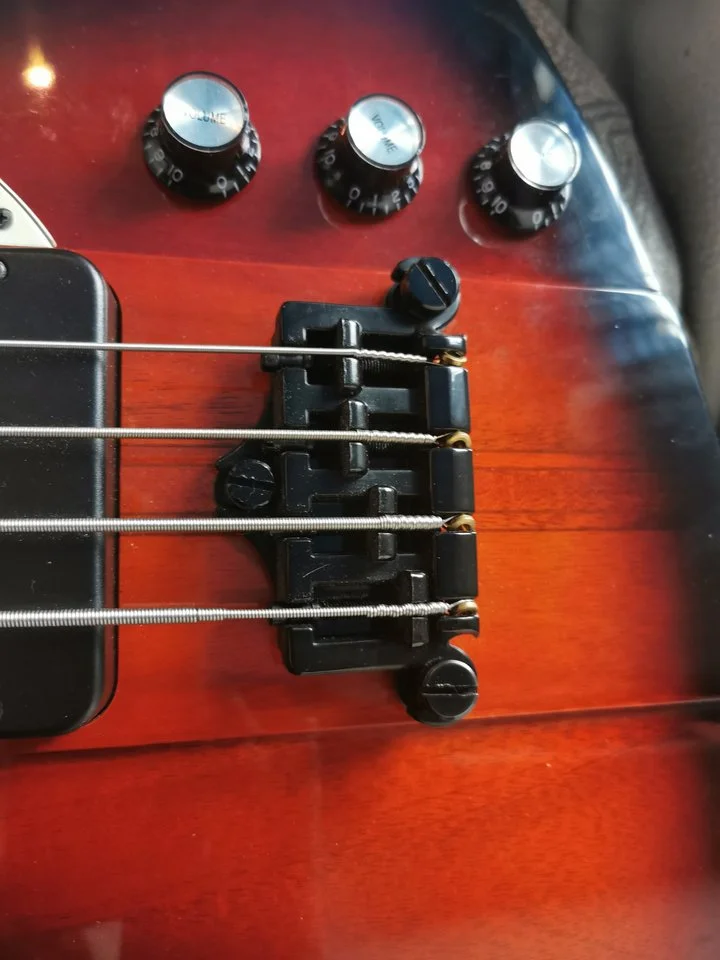

Ist die tiefe Saite auf deinem Bild normal so? Die Wicklungen gehen ja erst am Anfang/Ende der Brücke richtig los? Höö? Oder ist das bei besonders fetten Saiten normal? Habe ich noch nie gesehen.
Die ist tapered. Es gibt Saiten (vor allem H), bei denen das gemacht wird. Ich weiß gar nicht mehr genau, was das exakt bringen soll. Ich habe bisher jedenfalls keinen Unterschied gemerkt. Außer, dass die Saite besser aufliegt.
Taperwound, da hat @DerNuLz recht. Das sorgt für mehr Schwing an der Brücke. Je dicker und damit steifer die Saite an der Auflage ist, desto weiter verschiebt sich der oktavreine Auflagepunkt nach hinten. Auf dem Bild ist die Saite perfekt intoniert und der Saitenreiter ist fast am Anschlag.
Die Babicz sieht super wertig und solide aus, ohne nach Hightech modern Schnickschnack auszusehen. Ich bin mir sicher, die ist jeden Cent wert. :bier:
Die ist aber Hightech! In den Saitenreitern ist eine Scheibe, die die Saitenhöhe regelt und mit einer Madenschraube gestellt und einer weiteren Madenschraube arretiert wird. Gleiches für die Intonation. Ich kenne inzwischen einige Brücken aber etwas so durchdachtes und sahnig laufendes Gebilde hab ich noch nicht gesehen.
Bei längerem Nachdenken ist der Malus aber: durch die scheibenförmige Saitenauflage muß man nach dem Saitenhöhe einstellen immer die Intonation einstellen, da es nur einen geringen Einstellbereich gibt, in dem das annähernd linear verläuft.
Bei noch längerem Nachdenken stelle ich fest: das war bei allen anderen Brücken bisher nicht anders.
