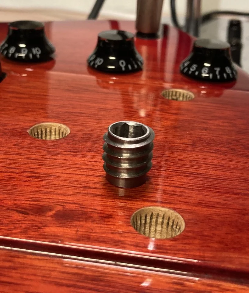

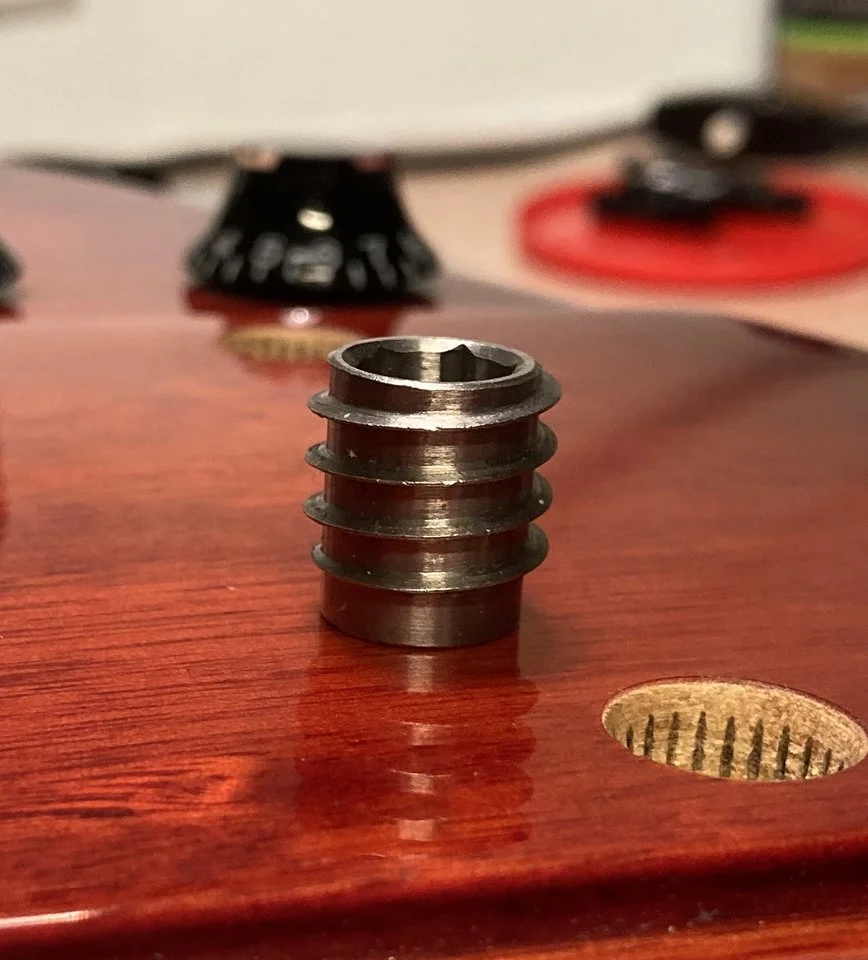

Rate mal, Beate, womit mein Neffe heute Abend (unabgesprochen) nach Hause kam ....
..... Rampa Muffen:
Jetzt kann ich die neuen Hülsen also doch bündig versenken. Und dann mit Shim-Platte Vollkontakt herstellen. :great:
Reaktionen: tofi1, nobody666, fmm und eine weitere Person
  • #158
Aus dem oben gesagten folgt, dass man die Rampamuffen tunlichst bündig mit der Korpusoberkante einschrauben sollte. Mit Werkzeug in von Hand gedrehter Ständerbohrmaschine, damit bloß nichts verkantet - das tun die Rampamuffen nämlich gern beim Einschrauben.
Reaktionen: m-bass, tofi1 und fmm
  • #159
Zwei weitere gute Ratschläge. Danke, Beate.
Leider habe ich keine Ständerbohrmaschine. Mein Neffe meinte aber, dass wir das mit einem großen, langen Inbus-Schlüssel und Augenmaß auch ohne Verkanten hinbekommen sollten.
Gestern Abend kurz vorm Einschlafen ist mir dann aber noch ein weiteres Problem eingefallen:
Was mache ich mit dem Erdungskabel?
Das Kabel kommt vom Elektronikfach über eine Bohrung in eins der Löcher und wurde bisher von der alten Buchse am Rand des Lochs eingequetscht.
Das scharfe Gewinde der Rampa Muffe würde das Erdungskabel wahrscheinlich zerschneiden ..... ?!?!
Und damit ist nicht unwahrscheinlich, dass dann keine leitende Verbindung mehr existiert.
Außerdem frage ich mich: Die Brücke ist ja komplett schwarz lackiert. Bekomme ich da überhaupt eine gute leitende Verbindung hin.
Entschuldigt die vielen dummen Fragen, aber ich mache das zum ersten Mal.

Meine selbst gebauten Bässe haben grundsätzlich keine Saitenerdung. Die funktionieren auch so. Auch mit isolierten Saiten (Black Nylons). Saitenerdung wird also deutlich überbewertet. Von einer nicht verlöteten Litze vermute ich aber, dass sie von der Rampamuffe nicht zerschnitten, sondern eher in die Windungen gezogen würde.
