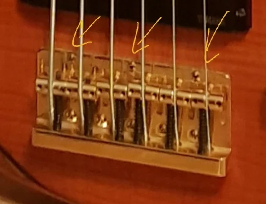

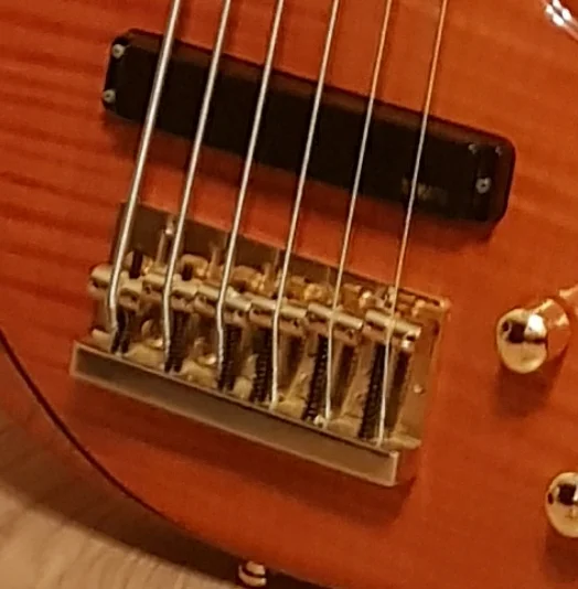

Hast du da zufällig Hersteller und/oder eine Modellbezeichnung?
Auf den beiden Yamaha TRB-6JP sind die originalen Brücken drauf...
Auf dem Jazzbass war eine Brücke, die von meinem ehemaligen ESP SERIES 800 stammt. Dort war ESP eingestanzt, schätze aber das es eine alte Gotho ist, falls es kein Eigenprodukt war...

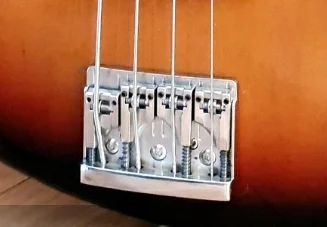

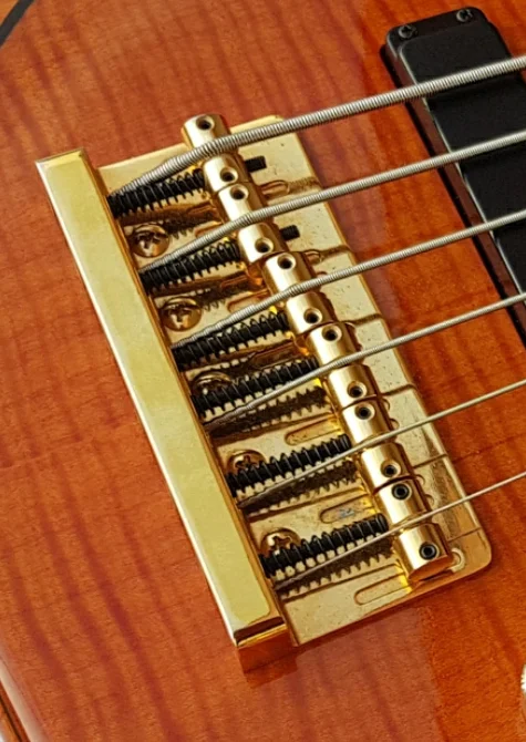

  • #125
Die Yamaha Teile sehen mir auch nach ungelabelten Gotoh 201 für Sechssaiter aus. Gotoh scheint also so oder so keine schlechte Wahl zu sein (wie ich mir schon dachte).
  • #126
Modell 201 (keine Messing-Grundplatte) eher nicht, da die Grundplatte definitiv aus Messing ist. Das weiß ich so genau, weil ich bei beiden Yamahas zusätzliche Bohrungen/Senkungen für Schrauben gemacht habe (Messing-Späne). ;) Siehe Foto/Pfeile... (...damit die Brücke auch vorne satt angedrückt wird...)
Aber das gleiche hatte ich auch bei der "ESP"- Brücke, das die Grundplatte aus Messing ist... Evtl ein altes Gotho-Modell oder im Auftrag gefertigt (bei beiden Herstellern möglich)

  • #127
Modell 201 (keine Messing-Grundplatte) eher nicht, da die Grundplatte definitiv aus Messing ist. Das weiß ich so genau, weil ich bei beiden Yamahas zusätzliche Bohrungen/Senkungen für Schrauben gemacht habe (Messing-Späne). ;-) Siehe Foto/Pfeile... (...damit die Brücke auch vorne satt angedrückt wird...)
Könnte sein, dass Gotoh die Brücken ursprünglich tatsächlich komplett aus Messing hergestellt hat.

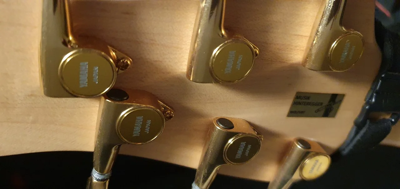

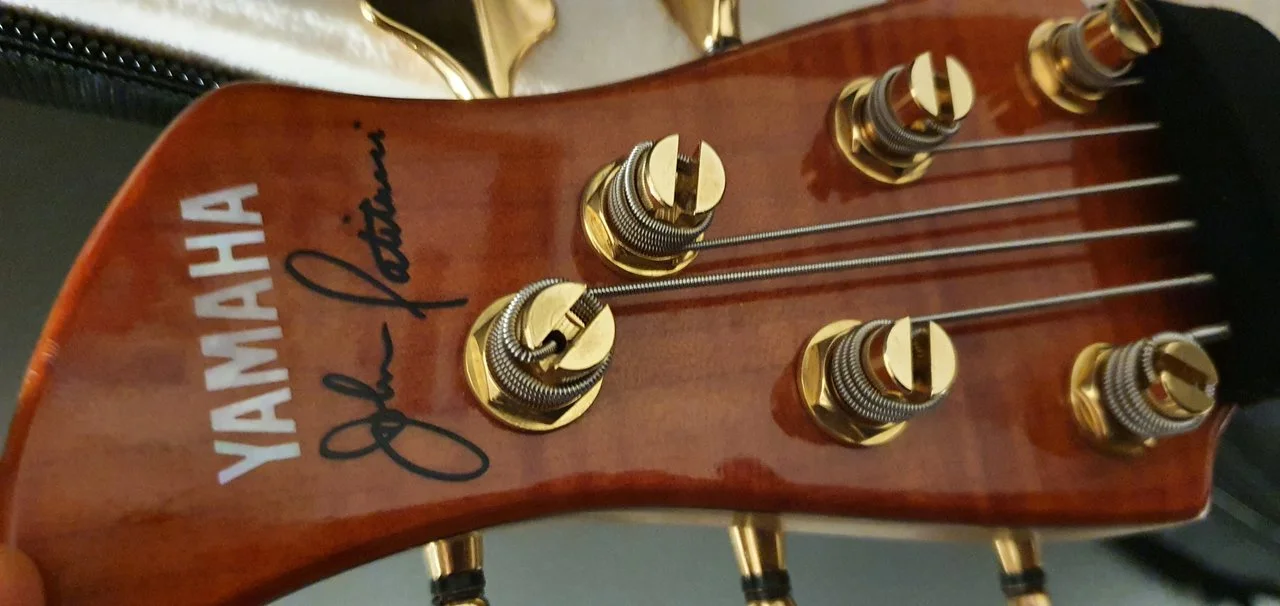

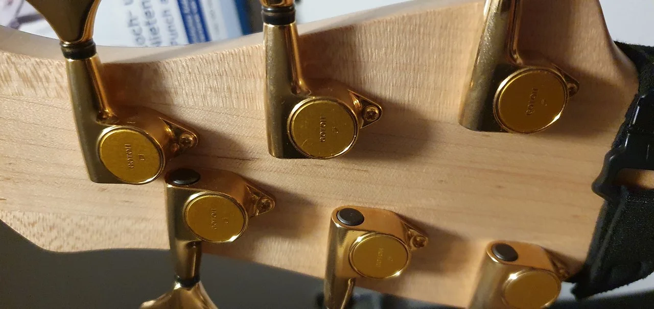

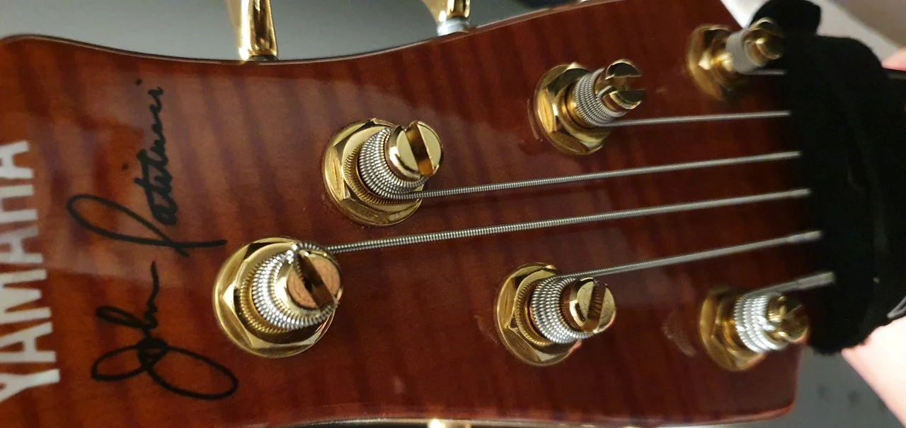

  • #128
Da fällt mir gerade auf, das beide TRB-6JP exakt gleich sind, bis auf die Mechaniken. Die würde ich aber bei beiden als original ansehen.
Der eine hat "Yamaha Japan" drauf stehen und dünne Wickelachsen. Sehen den Gotho GB7 "extrem ähnlich "...
Der andere hat Mechaniken mit Gotho drauf stehen und dicke Wickelachsen. Gotho GB707, schätze ich mal...
Der Yamaha Customshop kauft also bei Gotho ein. Warum dann nicht die Brücke gleich mit...? ;-)

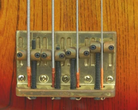

  • #129
Ich habe nochmals nachgesehen, die 203 ist laut Gotoh wirklich komplett aus Messing. Woanders habe ich sogar ne Masseangabe gesehen und sie mir natürlich nicht gemerkt, aber es wurden die 201 und die 203 verglichen. Ich meine aber, es waren ca 180-190g bei der 201 und ca 150-160g bei der 203. Das ermutigt mich, der 203er ne Chance zu geben. Zumal ich vom Vorhaben der schwarzen Hardware ab bin und gern auf Nickel gehen möchte. Da fällt die 201 leider eh raus.

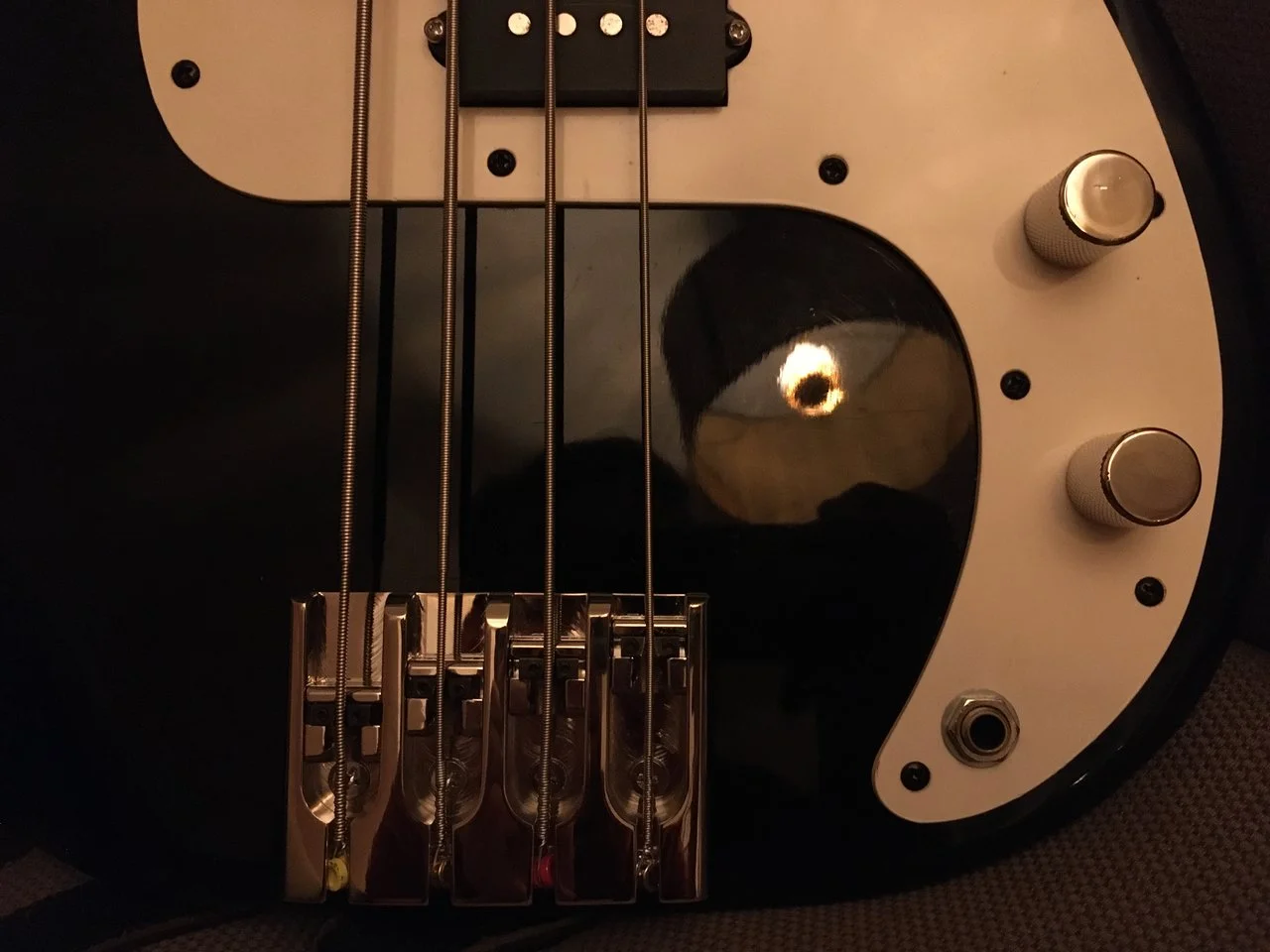

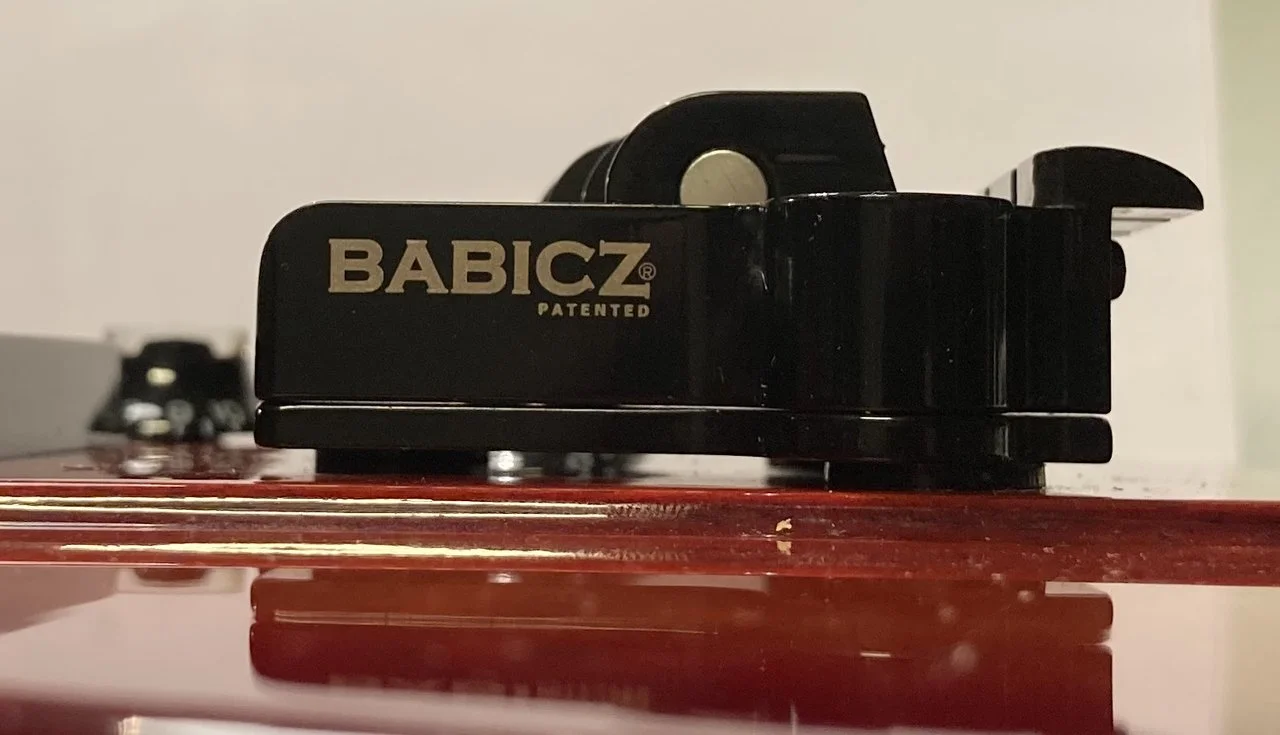

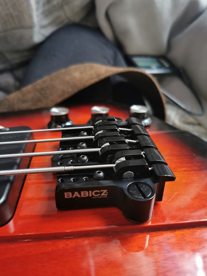

So Kinder, die vorweinnachtliche Bastelstunde ist vorbei, Alice strahlt wie ein Dreckeimer und der Thunderbird hat eine neue Brücke.
Vorher:
Nachher:
Und jetzt zur Erfahrung:
Dieses elende Scheißding, das Gibson uns als Brücke verkauft, hat mich ja schon ewig geärgert. Fummelig einzustellen, lommelig an jeder Ecke mieses Engineering trifft mieseste Fertigung. Ich kann gar nicht so viel essen wie ich bei dem Scheißding kotzen muß.
Es geht anders. Die Babicz kostet in Schwarz ein Vermögen und deine Seele, andere kaufen für das Geld gleich einen neuen Bass. Von Harley Benton gibts tatsächlich Precis für weniger Geld. Aber: die komplette Installation und die folgende Einstellarbeit sind eine reine Freude! Alle Schrauben laufen smooth, nichts hakt, alles gleitet, alle Kanten über die die Saite läuft sind so sauber verrundet... Einfach geil!
Ich hatte ja schon lange den Verdacht, daß die Brücke den Vogel ausbremst. Ja. Isso. Mit der neuen Brücke war nicht nur die hakelige Intonation der fetten 130er H-Saite kein Thema mehr. Die eher gutmütig Balumäßige Tonentwicklung ist weg. Es gibt Snap, der Anschlag peitscht gut rein.
Damit zur vorherigen Brückentauschaktion. Beim Jaguar wich der normale Blechwinkel der Fender Hi-Mass. Vom Engineering und der Fertigung her beides gleich. Erprobte Technik ohne Schnick und ohne Schnack. Die Hi-Mass bringt etwas Führung mit, damit man mit hartem Anschlag die Böckchen nicht verschiebt (ein Problem ohne nennenswerte Auswirkungen so weit ich das sehe und ich habe einen eher harten Anschlag). Aber die Masse hat was gemacht. Andere jammern, die höhere Masse würde Charakter klauen (ich erinnere mich an ellenlange Diskussionen bei den Leominaten... ). Ich behaupte, gerade dem Attack der Saite hilft es enorm auf die Sprünge.
Was habt ihr bisher getauscht? Warum? Was hats gebracht? Welche Brücke war besser? Und was ist mit dem Sound passiert?

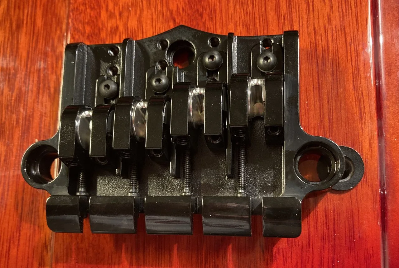

  • #135

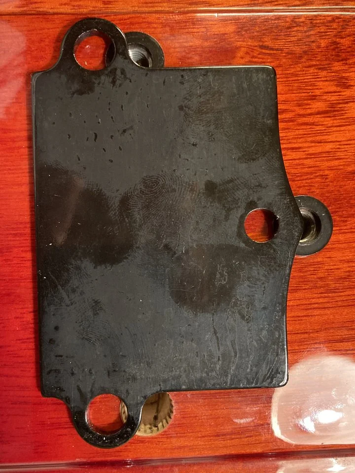

Ich habe mir eine ein Babicz Full Contact Bridge gekauft für meinen Epiphone Thunderbird .... und habe jetzt eine Frage. Die Metallhülsen stehen über (die haben einen Rand, der außen auf der Oberfläche aufliegt), so dass das mit dem „Full Contact“ nicht funktioniert.
Ich hoffe, die Fotos zeigen das Problem.
Ich dachte, dass die Bohrungen in der Shim-Platte so groß sind, dass sie den Überstand der Metallhülsen komplett „aufnehmen“. Dem ist aber nicht so.
Was tun? Oder denke ich falsch?
  • #136
Wenn Du auf den Vollkontakt verzichtest, könntest Du sie auch so montieren. Ansonsten hilft nur entweder, die Hülsen zu versenken oder aber eine Hipshot Supertone zu kaufen. Die besitzt Aussparungen für die Hülsen (und taugt deshalb bei Gibson-Bässen zum Hüsenziehen... da sind die Kragen der Hülsen nämlich versenkt)
Vermutlich würde ich ersteres machen - mit Anreißnadel um die Krägen herum die Hülsen ziehen und dann mit einem Hohleisen vorsichtig ausstechen. Kleinere Fehler dabei werden ja von der Brücke verdeckt. Die Hülsen solltest Du dann einkleben.
  • #137
Danke, Beate, für die schnelle Rückmeldung.
Ich hatte die verschiedenen Posts zu der Babicz Brücke allerdings so verstanden, dass die Brücke - ohne Anpassungen - sowohl auf Gibson T-BIrds als auch auf Epiphone T-Birds passt.
Mmhh, jetzt muss wohl doch Anpassungen vornehmen. Mein Neffe (er ist Tischlermeister) will morgen mal schauen, ob er mir M8er Hülsen ohne Rand (Krägen?) besorgen kann.
Wenn daraus nichts wird, werde wohl doch Hand an den Bass anlegen müssen.

  • #139
Echt? Bei Dschipsn sind die Hülsen versenkt? Das erklärt auch, warum die Originalbrücke an meinem Epi irgendwie immer zu hoch war...
Der Vollkontakt bringt letztlich rein Schwingungsmechanisch nichts. Die Schwingungen werden wahrscheinlich weiterhin über die drei Schrauben übertragen. Und tonale Verbesserung gibts auch ohne Vollkontakt. Der allgemeine Kontakt der Teile zueinander ist nämlich schon mal hundert Mal besser als mit dieser verkackten Originalbrücke.
