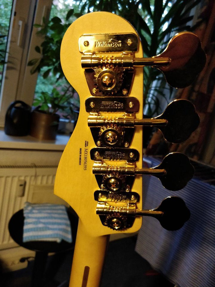

Nachdem ich Hals und Body verbunden, sowie die Bridge (inkl. String-Through) auf selbigem montiert habe, steht nun die Montage der Mechaniken auf einem Fender Precision Hals an. Entschieden habe ich mich für jenes Modell Wilkinson WJBL200 Machine Heads Tuners For Fender Jazz Precision Bass.
Nun zum meiner Frage bzw. meinen Problem.
Die mitgelieferten Buchsen der Mechaniken haben Spiel. Weiß jemand, ob es diese in unterschiedlichen Größen zum nachkaufen gibt, oder ob es hierfür so etwas wie Adapterringe oder Kränze gibt?
Was gibt es sonst noch für Empfehlungen, diesem Problem Herr zu werden?

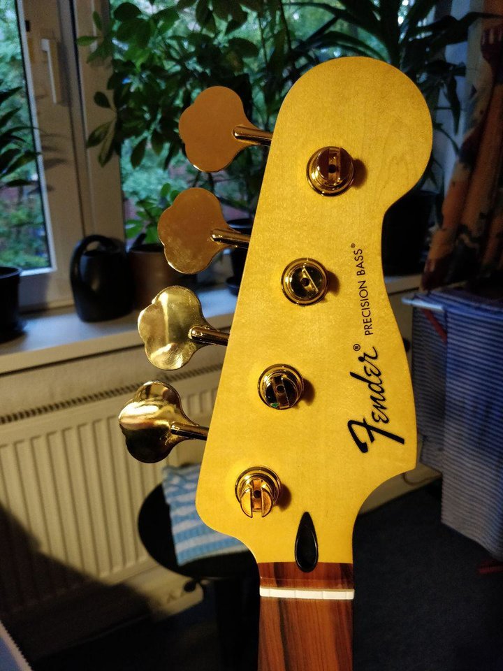

Es ist ein Fender Mexico Hals, in D gekauft.
Habe heute einfach mal mutig drauflos gewerkelt und geschaut, was passiert...
Es ging um vielleicht einen Millimeter, welcher der Buchsenkranz zu klein war. Passten rein, habtten minimal Spiel, saßen aber nicht fest genug um in den Löchern zu bleiben. Ich hatte erst überlegt, einen Tropfen Sekundenkleber zu verwenden.
Zwei Buchsen halten nach dem Einbau von alleine, die anderen Beiden habe ich erst einmal mit einer Schicht Isolierband umwickelt. Evtl. entferne ich dieses wieder, wenn ich die Saiten aufziehe.
Die Mechaniken selber hinterlassen soweit einen ganz passablen Eindruck. Näheres werde ich wissen, wenn die Saiten aufgezogen sind.
Von den beigelegten Schrauben war ich allerdings weniger angetan, da diese relativ weich sind und sich, ohne großen Kraftaufwand, zwei Schraubenköpfe verabschiedet haben. Bei weiteren drei Schrauben war dann das Gewinde im Schraubenkopf auf halber Strecke "konturenlos", welche dann mühsam mit einer Zange wieder herausgedreht werden mussten.

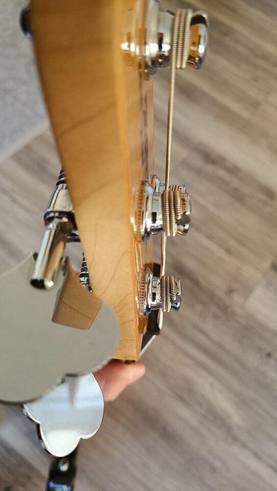

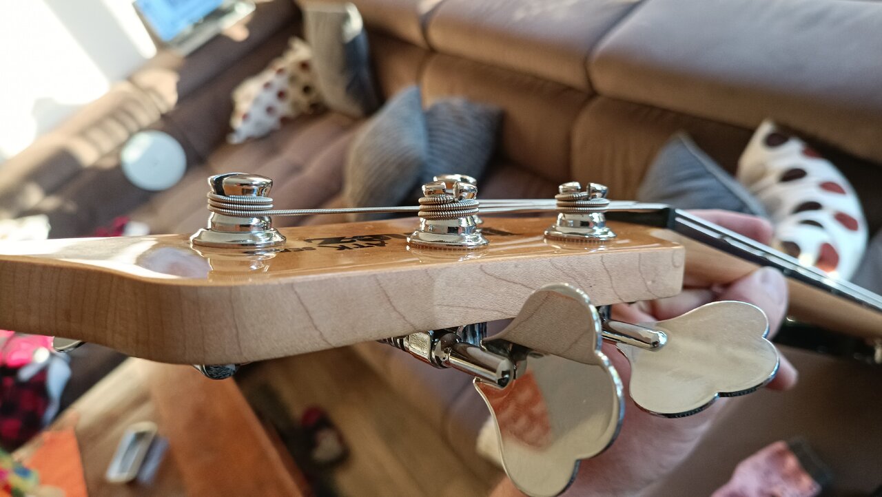

Bei meinem ATK310 hab ich auch ein kleines Problem mit den Buchsen. Sie sitzen jedenfalls nicht gut im Headstock - ich erkläre es so gut es geht. Habe den Bass schon so erworben, jetzt wollte ich das mal ändern, da die Buchsen etwas aus dem Headstock vorstehen.
Also, Mechaniken abmontiert und die Buchsen mit einem Gummihammer (ganz leichte Schläge) wieder an Ort und Stelle gebracht. Das ging gut, und die Buchstaben saßen dann auch gut in der Kopfplatte, sprich: sie lagen gut und plan an. Die Buchsen ließen sich von Hand nicht bewegen.
Also Mechaniken wieder angeschraubt, Saiten drauf, stimmen. Das Bild ist dann fast exakt wie vorher, siehe Bild. Mist.
Jetzt meine Frage: reicht es auch hier, etwas Isolierband oder Gaffa zu benutzen? Oder sollte ich die Buchsen lieber mit einem Montagekleber einsetzten, der richtig aushärtet? Oder Kraftkleber aus der Kartusche evtl?
Dank' euch schonmal für die Hilfe!
Edith sagt: die Problem-Beschreibung ging noch etwas besser...
