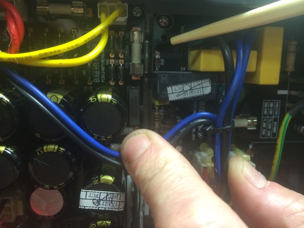

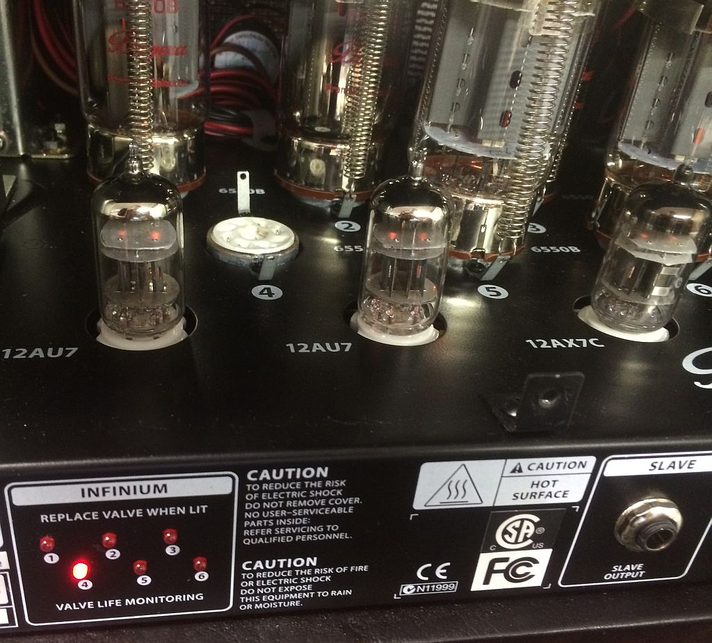

Sooo...nochmal ein kleines Update zu meinem kaputten Bugera vom letzten Sommer.
Ein anderer User von Talkbass hatte ein ähnliches Problem, allerdings ohne vorher hops gegangene Röhre.
Der Chef vom USA Care Center von Music Group hat sich in den Fred mit eingeklinkt, und anhand der Seriennummer den Amp identifiziert und bei der Technik nachgefragt, was das Problem gewesen sei.
Antwort: eine Sicherung auf der Platine (F15) durchgebrannt, Ursache unbekannt, Sicherung getauscht, Amp läuft wieder ohne Beanstandung.
Wahrscheinlich hatte bei ihm die Sicherung einen weg.
Daraufhin habe ich nochmal nachgehakt, ob das bei mir auch die Sicherung gewesen sein könnte.
Antwort: ja, sehr wahrscheinlich, denn diese Sicherung ist genau dafür da, den Rest des Amps bei einem Funkenüberschlag in einer Röhre vor weiteren Schäden zu schützen.
Falls also eine Röhre wirklich physikalisch kaputt geht, kann man erstmal nach der Sicherung schauen, wenn der Amp "Fault" anzeigt und nicht mehr aus dem Standby kommt.
Solange die Röhre einfach nur altert, zeigt Infinium das erst an, und nimmt sie danach aus dem Betrieb, wobei der Amp weiterläuft.
Das haben die Kollegen sogar getestet, indem sie bei einem laufenden Amp eine Röhre gezogen haben.
Effekt: Infinium LED an, Amp spielte munter weiter.
Das hat mein Vertrauen in die Kiste doch wieder deutlich gestärkt.

  • #1.820
Hier nochmal die 2 Bilder von Bugera USA:
Anhang anzeigen 30417 Anhang anzeigen 30418
das sicherungsproblem ist doch bekannt, das hätten dir doch auch die jungs von T. sagen können. denke mal, die vom M. sind genauso fähig. ;-)
