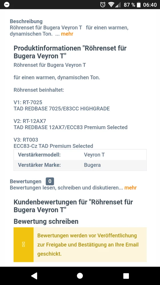

TAD Empfehlung für den Amp

Also wenn du mir ne 7025 borgen könntest, wär mir schon extrem geholfen 😘 hab gerade auch nochmal bei TubeTown geguckt, die empfehlen die auch.
  • #1.033
Da ich der festen Überzeugung bin, dass diese zwar besser klingen wird, aber den Amp nicht cleaner, kann ich dir was zusammen stellen.
Rest per WhatsApp
Reaktionen: rootbert
