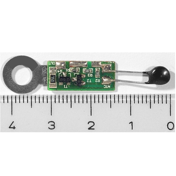

Meist baue ich diese Miniregelmodule für 12V ein. Funktionieren sehr gut!
Reaktionen: LovinRomance, Kalmar und cfortner
  • #995
Den habe ich gerade in meinen TE 250 SMX eingebaut, läuft. Langzeitergahrungen?
  • #996
Naja, ich hab davon bis jetzt 5 o.6 Stück verbaut. Bisher laufen die problemlos.

Jetzt ist es zumindest bei meinem weg. Seit mehreren Wochen... Ich habe auch 2 Noctuas in Reihe eingebaut, zuhause reichen die, allerdings noch nicht im Proberaum getestet...
