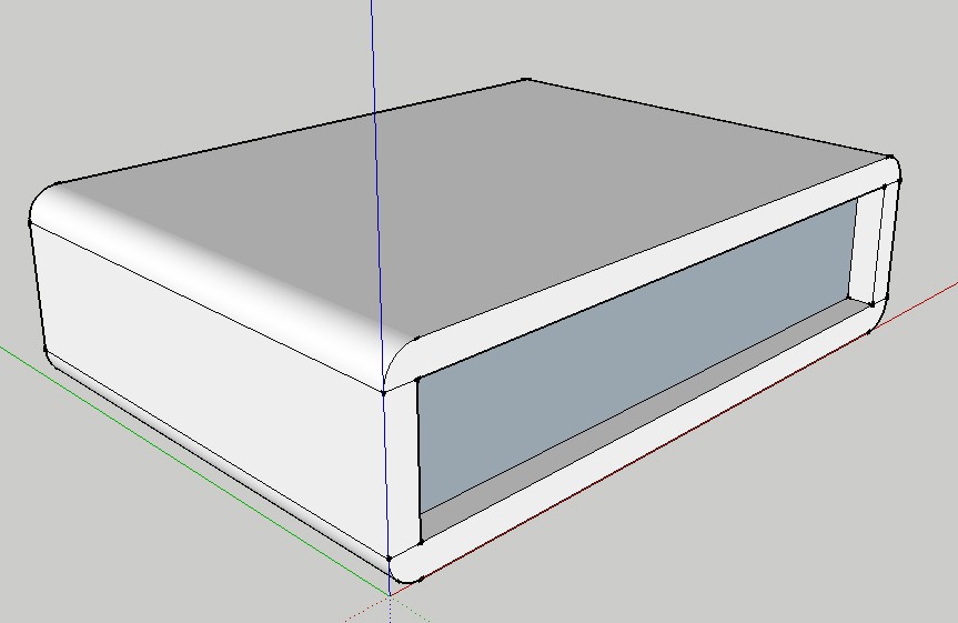

das ist nicht das, was ich suche. Damit würde das Top im Betrieb immer noch nackt auf der Box liegen.
Bildschirmfoto 2014-11-24 um 00.00.38 Kopie.webp Habe hier mal grob skizziert, was ich brauche. *Holz

Bevor ich Tage damit verbringen würde, was Passendes zu finden und dann noch 100,00 + dafür hinblätter, bau ich es doch gerade selber.
Habe ich auch so gemacht:
Case aus Multiplex, Radien drangefräst, außen Filz, Schutzecken, Griff und Lüftungsgitter vom großen T.
Innen vor dem Verleimen schwarz lackiert, Rackwinkel selbst gebogen aus Alu.
Ist ein Tag Arbeit, macht Spaß, ist einzigartig und sieht aus wie gekauft. Kosten ca.60,-
