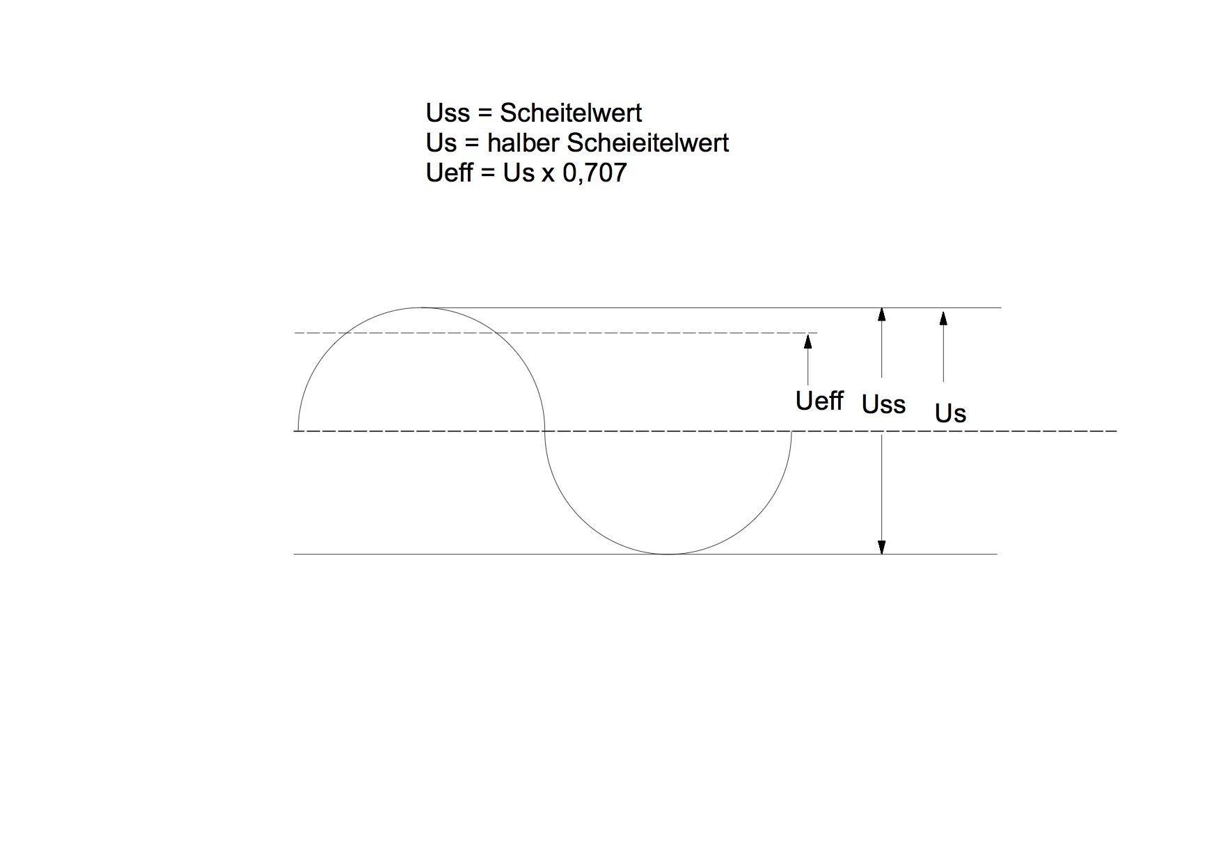

Die Watt angaben haben nur mit dem Messgerät zu tun.
Die alten Messgeräte haben Spitze Spitze gemessen so wie die meisten Osziliskope.
Dann gibt es noch halbe Spitzenspannung.
Und auch noch Volt effektiv, dieser ist der kleinste Wert und wird von den drei Messergebnissen die kleinsten Wattzahl ergeben.
Ein 225 Watt Amp der mit Volt eff gemessen wurde ist genau das gleiche wie ein
450 Watt Amp der mit Volt Us gemessen wurde.
Deutsche Hersteller geben die Leistung fast immer richtig an.
und unsere Amerikaner?
Leistung, Watt nach Volt effektiv ist völlig in Ordnung.RMS auch.
