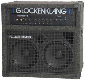

es gab doch den Soul als Combo in verschiedenen Ausführungen.
Das sollte doch für diesen Zweck passen und Bastelei sparen.
Ich habe noch so ein Teil, da kann man den Steamhammer mit Rackohren reinschrauben, wenn der 19 Zoll hat.
Wenn da Interesse besteht, kannst Dich gerne melden.
Reaktionen: Buchitsch
Und es gibt einen, der gerade so was auf Kleinanzeigen verkauft (westliches Ruhrgebiet). 390 Euro VB. Basteln gespart. Und dafür alle original.
@berndmbb : ist der aus der Anzeige deiner?
Edith: Rackwinkel für Steamhammer - falls nicht vorhanden - liegen bei 30 Euro. Lässt dem TE sogar im Verlauf die Möglichkeit, den Combo bei Bedarf mit vorhandener GloKla 210 auf insgesamt 410 zu erweitern
Ich überlege auch schon bei dem Ding...
Reaktionen: f_luxus und Bassphalanx

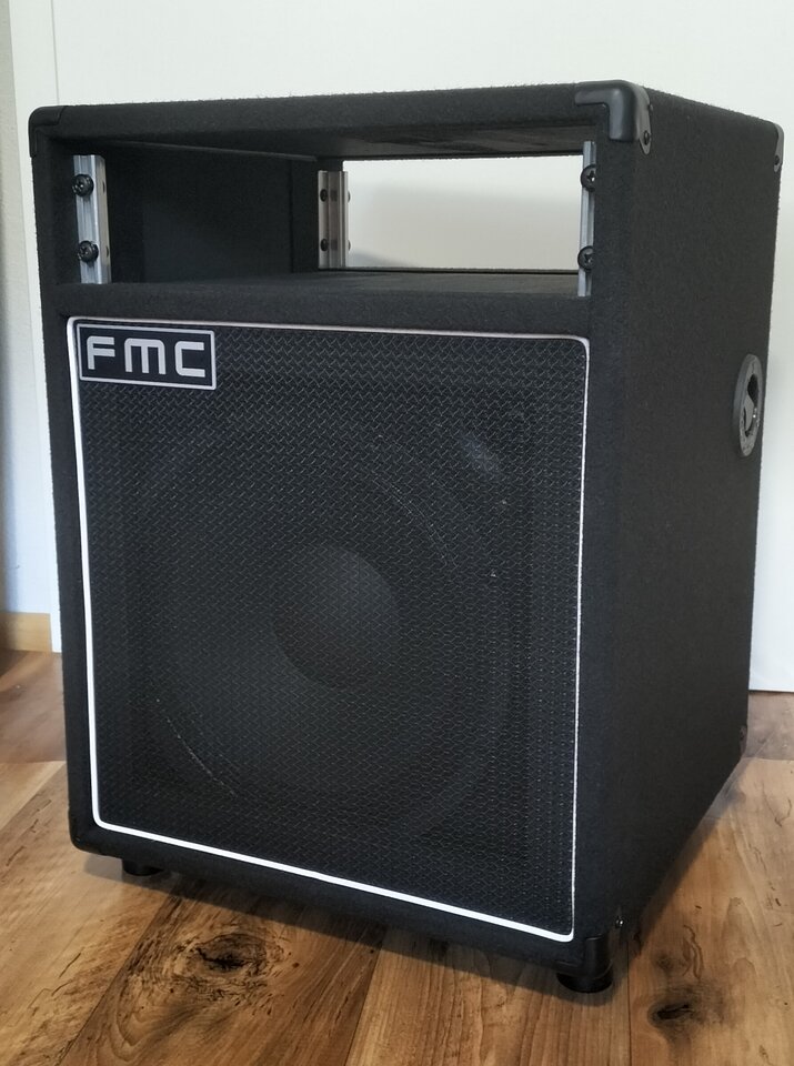

Jap, mache auch Combos. Hier eine 1x12 UL3 mit Einschub. Auch 19" ist kein Problem.
Reaktionen: Chris65, jhaist, Bassologe und 6 andere

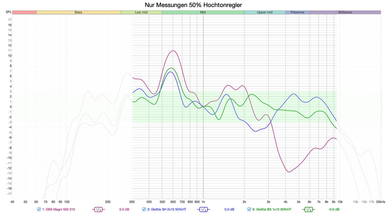

So, ich habe mittlerweile einen EBS Magni 502-210 hier. Sound ist deutlich unterschiedlich zum bisherigen Setup. Ich habe mal ein paar Messungen gemacht.
EBS Magni 52-210 vs. Glockenklang Steamhammer mit 2x10 Neo Duo Light vs. BlueSky mit 1x12" Space Art (überall ohne Klangreglung). Die Messungnen sind bei 1kHz, 0dB SPL normiert, Mic-Abstand ca. 50cm. Da ich das im kleinen Raum (es regnet heute und es ist Sonntag - daher verbietet sich eine Außenmessung) aufgenommen habe, würde ich unter 300Hz den Messungen keinen Glauben schenken. Den gemeinsamen Peak bei 550-600Hz kann ich nicht erklären (er ist unabhängig von Prüfling, dessen Position und der Mikroposition). Der gemeinsame Absturz nach ca. 9kHz müsste ich auch noch mal gegenprüfen, tut hier aber nicht so viel zur Sache.
Der EBS ist bassiger ausgelegt, teilweise sogar dumpf. Passt auch zu meinem Höreindruck. In den beiden Proben bisher hat er aber funktioniert (obwohl sich das Ding gegenüber den GloKlas ungewohnt anfühlt und nach EQing verlangt).
Bin gespannt auf Eure Kommentare...
