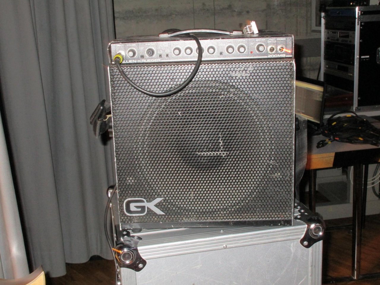

Ciao,
Ich habe den 200MB Combo (also die alte Version)
diesen?
Ein sehr geiler Amp. Ich habe ihn vor etwa 30 Jahren neu gekauft - in der Schweiz, der Preis war, öhm, unverschämt teuer - und musste bisher nur einmal den Speaker wechseln (das bekannte Sickenproblem). Man sieht der Kiste an, dass sie die letzten 30 Jahre ziemlich was miterleben durfte, aber sie hat gut standgehalten :m_dblbass::m_git1: , dennoch gut gerockt ;-)
Ich verwende den Krümel für Kontra, E- und A- Bass. Für Ebass mit PA montiere ich ihn auf Ohrhöhe, dann muss man nicht so elend aufreissen, ansonsten kann man ja noch einen 8Ohm Speaker dazu stellen.
Zum Transportieren habe ich einen Gittengurt drangebastelt, so ist das Ding voll per pedes/ÖV tauglich: Bass rechts, Lautmacher links...
Alles in Allem eine Spitzeninvestition, wer solch einen Blackface im Gebrauchtmarkt findet - zuschlagen!
Gruss
claudio
Reaktionen: victor9000 und Talentfrei

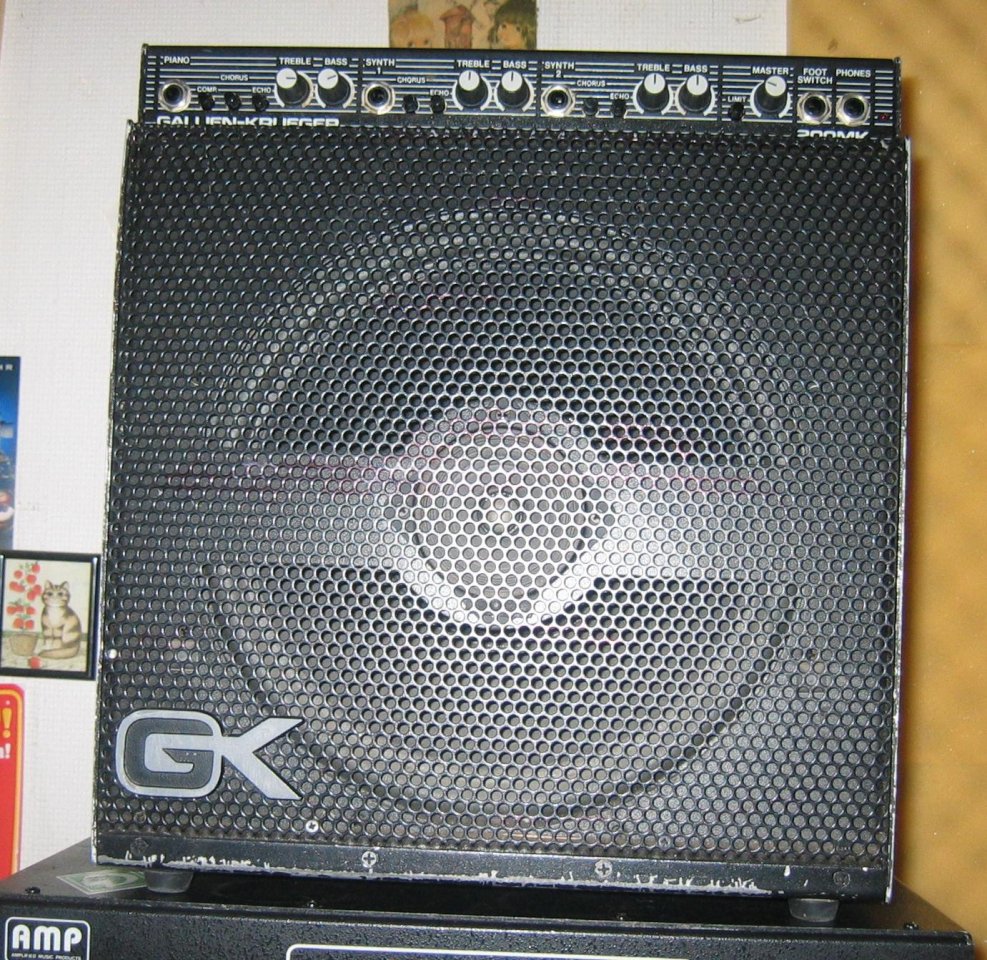

Ich hab den 200mb seit 1989 im ständigen Einsatz, damals
gebraucht mit dem erstklassigen, unkaputtbaren Gigbag
für runde 1000 DM gekauft.
Der Speaker hat sich so vor 10 Jahren aufgelöst, hab ich
bei Sieben SAD reparieren lassen, seitdem keine Probleme.
Mein Tip ist der 200mk aus der selben, ersten Serie.
Der ist für Keyboards gedacht aber der E-Piano Input mit
Kompressor klingt perfekt für EUBs und auch sehr gut
für E-bass.
Ich hab den jetzt seit 3 Jahren und zieh den dem mb vor.
Der hat nur Bass/Treble als Klangreglung, mehr braucht
man aber auch nicht.
Für den mk hab ich mir ein Rockbag 23002 gekauft, das macht
nach 5 Gigs im April/ Mai schon Ärger. Reißverschlüsse
funktionieren nicht mehr, 55 € Lehrgeld.
Reaktionen: Bassknecht und claudio
