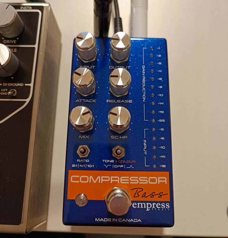

Seit gestern bin ich ebenfalls stolzer Besitzer dieses Modells. :great:
Kurze Frage an alle, die sich auskennen.
In der Anleitung steht, dass man ihn mit 9 - 18 V. und > 100 mA betreiben kann.
Mein Board hat 9 Volt und 12 Volt Anschlüsse.
Sollte ich den Empress eher mit 9 Volt oder mit 12 Volt betreiben?
Danke :-)

Lieber Mattes,
es gibt einige Kollegen die sagen mit 18V hätte er mehr headroom (z.B. ovnilab, Paulito).
Ob dies für Dich permanent oder nur situativ hörbar ist musste ausprobieren ;-), bzw. ob es ein Unterschied zwischen 9 und 12V gibt.
Viel Spaß dabei, bis zum nächsten ☕ ;-)

Lieber Mattes,
cool! Danke Dir fürs Feedback 👍 und das nette Gespräch gestern :D

Mein Empress (alte Version) läuft auf 9 Volt.
Meine Ohren konnten mit 18 Volt keinen signifikanten Unterschied feststellen.
Reaktionen: haebbe58 und jazzmattezz
  • #352
Das würde mich auch stark wundern. Die Empress Kompressoren haben eine interne Spannungsregelung auf symmetrische ±8V, ergo 16V...
Ob man da 9 oder 18V reingibt, bekommt der Kompressor selbst nicht mit. Das wird vorher vom Regler platt gemacht und durch eine Chargepump gejagt.
Unterschiede, die man hier glaubt zu hören sind ein wunderbares Beispiel für Placebo ;-)

Empress eben mal aufs Board geklebt (direkt hinter den Tuner) und ich muss sagen:
Wow! Klasse Gerät! :great:
Der klingt wirklich super bzw. es ist schwierig eine Einstellung zu finden, die schlecht klingt ;-)
Ich höre den Sound zuhause über recht gute Nahfeldmonitore ab und ich muss nach dem ersten Eindruck sagen, dass der Empress eine echte Erweiterung für den Sound darstellt.
Bei der nächsten Probe höre ich mal über Amp, aber ich kann mir kaum vorstellen, dass mich das enttäuschen wird.
@Rossie Schroeder - zur Info :-)
+1
Heute gekommen und bleibt. Auch mitmeiner Abhöre ausprobiert - echt schön was der tut und man kann ihm sogar zuschauen dabei :D
Mit Colour 1 (Cut) macht er wie zu erwarten Badewanne, irgendwie wie ein warmer Bassboost. Colour 2 ist mir persönlich zu dengelig und neutral ist - ja: Neutral.
Die Ausgangslautstärke ist mega im Vergleich zu Bypass - mehr als 10 Uhr muss nicht, außer man möchte vielleicht eine Endstufe anblasen.
Ich hab dann mal bei denen in der FAQ gestöbert: Da kann man mit zwei DIP-Switches die Colour-Funktion deaktivieren? Was macht das denn für'n Sinn wenn die Mittelstellung eh neutral ist, keine Ahnung… Vielleicht probier ich's mal aus, oder weiß das wer?
Der Formfaktor ist etwas gewöhnungsbedürftig weil höher alles meine anderen Teile auf'm Board, sowohl das Gehäuse als auch die Potiknöpfe. Aber das ist Jammern auf hohem Niveau.
Color Funktion deaktivieren.
Hab den Express auch seit kurzem und mag den sehr.
Die Switches deaktivieren, soweit mein Verständnis, die leichte Zerrung, die bei der Color Funktion auch bei ist.
Der EQ bleibt.
Da mir der aber nicht liegt, hab ich's noch nicht ausprobiert.
Für mich wär es schöner gewesen, den EQ auszuschalten, die leichte Zerre find ich ganz schick.
Aber dafür hab ich ganz andere Pedale.
Doof finde ich, dass der Empress den Sound meines Solid Gold Beta verändert, da sind auf einmal mehr Mitten drin.
Ich find den formfaktor super. Passt perfekt in die obere Reihe (spielte beim Kauf bei mir auch eine Rolle).
Reaktionen: claudio, Bass-Fred, bassmansemi und 3 andere
  • #358
ja stimmt, bei dir passt das super. Ich habe es hier neben Bass Driver und Tuner auf'm Tisch und noch nicht auf dem Board. Und da ist es eben das "Hochhaus", verglichen mit dem Multicomp. Mein Board ist viel im Gigbag unterwegs, deshalb werde ich die Einstellung wohl mit Markern versehen, damit man das auch nach dem Transport schnell wieder am Start hat.
Mit den Anschlüssen auf der Stirnseite kriegst du auf dem Oberdeck aber ein ordentliches Packmaß hin, meinen Respekt! So dicht wird's bei mir nicht werden…
