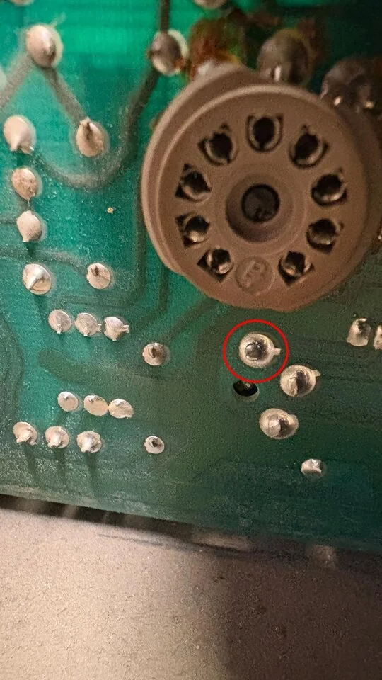

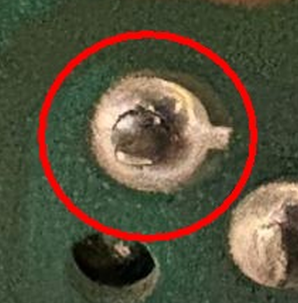

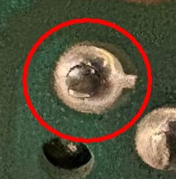

Allerdings hat der Verstärker bei mir seit längerem eine kleine Macke, deren Ursache ich leider noch nicht finden konnte - und der Reparaturservice im Rockshop auch nicht:
Bei geringen Lautstärken (sehr leise bis Zimmerlautstärke) habe ich irgendwo im Preamp-Sektor einen Wackler oder eine kalte Lötstelle: das Signal knistert sporadisch, wird sehr leise oder geht ganz aus. Leider nicht reproduzierbar, so alle 3 Wochen taucht es mal auf. Wenn der Amp in Reparatur ist, taucht es natürlich nie auf [):]
Bei Probenlautstärke oder Konzerten läuft der Amp ohne Murren durch und hat mich noch nie im Stich gelassen. Der Fehler muss im Preamp liegen, weil er nicht auftritt, wenn ich ein Signal direkt in den Return zur Endstufe schicke. Potis scheinen nicht daran beteiligt zu sein, ebenso ist es egal, ob Passiv- oder Aktiv-Eingang zum Zug kommen. Die Röhre wurde bereits getauscht.
Hat jemand eine Idee?

Hallo, schon was her euer thema...
spiele aber ebenso den Bt 350 (mit 15er mit JBL und Crate 4 +10er). Altes Stück, bisserl schwer-abeR, schwer is gut! ( Zitat; Snatch - Schweine u Diamanten ;-) Das von FF beschreibene Problem hab ich auch seit längererm. Ebenso nur sporadisch auftretend. Aber nervend !! spiele ihn wegen des problems seit ca. 5 jahren nicht mehr.
werde das teil nun mal zum Profi geben. Hab den Amp seit gnauuu 20 jahren und
will ihn unbedingt wieder nutzen..
