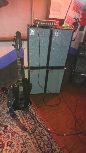

@nobody666: wow 4 solche Boxen! Wie verbindest du die vier SVT AVs mit dem Verstärker? Sind ja dann vier Kabel die du irgendwie mit dem Verstärker verbinden musst.
Im habe vergessen zu erwähnen, dass mich auch die ashdown engineering evo magii 300 watt Basscombo 210 auch sehr beeindruckt hat vom klang. müssen nicht zwangsläufig 15" lautsprecher sein. Auch ein Gitter ist kein Ausschlusskriterium - mehr. Die Auswahl wird sonst zu klein. :-(
Die Boxen haben In- und Output als Buchse. Alle vier dann Parallel auf 2 Ohm, deshalb habe ich den Fender.
