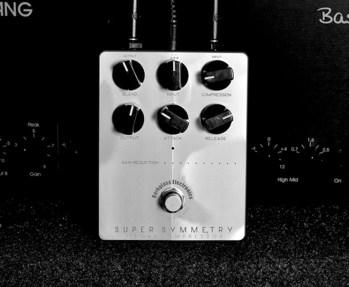

Erster Eindruck: ziemlich gut die Kiste!
