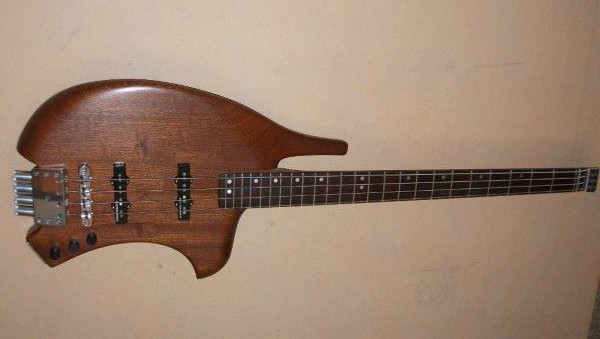

müsst euch mal bilder angucken, in denen der bass umgehängt ist. da wirkt das schon sinnig. der hals läuft dann halt schräg nach oben, auch ohne unterstützung durch die hände...
er wird das vor allem tun, wenn der Bass im Sitzen gespielt wird: der Korpus behält die gewohnte Position, der Hals zeigt steiler nach oben. Und das ist tatsächlich ergonomisch sinnvoll.
Weil ich bei meinen Bassteleien ebenfalls ein wenig in Richtung Ergonomie experimentiere, kann ich auch sagen, dass es recht entspannend für die Rechte Hand ist, wenn die Saiten so knapp über dem Oberschenkel zu liegen kommen. Rein von der Optik sprechen mich diese Schiefhalsbässe allerdings nicht besonders an; deshalb wird mein nächster Bass - eine SG - nochmal traditionell. Für mein Empfinden sollte eine ergonomische Form auch ein in sich konsistentes Design haben. Das wird nahezu zwangsläufig eigenständig sein.

Das war mein erster Gedanke.. hauptsache anders. Eine neue Korpusform will dem Bauer nicht einfallen, bei den Pickups ist er auch nicht kreativ. Aber können wir uns nicht irgendwie absetzen von den Anderen... Ja, wir bauen den Hals schief an und verkaufen das als ergonomiche Revolution. Gefällt mir optisch absolut nicht.
Ein wenig aus Erfahrung kann ich schon sprechen, denn ich habe mit einer (noch nicht ganz fertigen) Gitarre erste Erfahrungen gesammelt.
Diese Formen funktionieren wirklich. Das Konzept lässt sich eigentlich auf ein paar Aspekte reduzieren: wo muss die Beinauflage hin, damit ein *gesunde* Instrumentenhaltung erreicht wird? Wie nah an die Saiten? Wo muss der linke Gurtpin hin, damit das Instrument nicht nur ausbalanciert ist, sondern auch in einer möglichst günstigen Position vor dem Spieler hängt? Wie muss ich die Armauflage gestalten? Wie die Rückseite des Korpus?
Und dann natürlich die Fragen nach Stärke und Profil des Halses, nach der Mensur, ob in sich verdrehte Griffbretter sinnvoll sind oder nicht, ob fanned Frets benötitgt werden oder nicht.
Eine gesunde Instrumentenhaltung ist übrigens in aller Regel erst mal ungewohnt; sie erfordert eine deutliche Umstellung.

Für mich ein optisches no-go. Aber so was kommt wohl dabei raus wenn man versucht Verkaufszahlen welche eine rentable Produktion ermöglichen zu erreichen. Grundsätzlich bin ich der Meinung dass jeder Bass welcher sich nicht selbst in der gewünschten Spielposition hält, technisch nicht durchdacht ist. Meine linke Hand soll frei beweglich sein und nicht den Hals stützen müssen. Das Hochsetzen des hinteren Pins als Alternative dreht das Instrument unten vom Körper weg und somit muss die Hand noch weiter verdreht werden. Also wird der Teufel mit dem Beelzebub ausgetrieben.
Habe mich bei meinen ersten Eigenbauten eher um optische und klangliche Belange gekümmert was ich aber nun vermehrt mit ergonomischen Aspekten kombinieren will. Toon und Strandberg sowie einige andere bauen sehr interessante Sachen. Leider sind alle Verkaufsorientierten Instrumentenbauer dem Markt unterworfen und so kann sich vieles nicht (oder erst sehr spät) durchsetzen oder wird erst gar nicht auf den Markt gebracht.
Persönlich finde ich die tausendfach geklonte Fendervorlage einfach veraltet. Da wird z. B. über die Kopfplatte und deren klangliche Auswirkungen philosophiert. Dabei ist sie nur ein seitlicher Schattenriss eines Kontrabass-Kopfes und meist überdimensioiniert und macht kopflastig.
