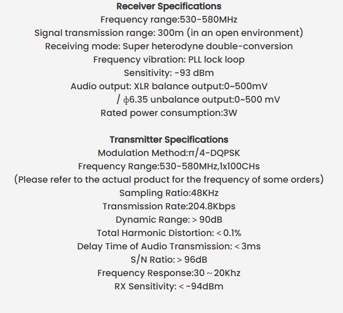

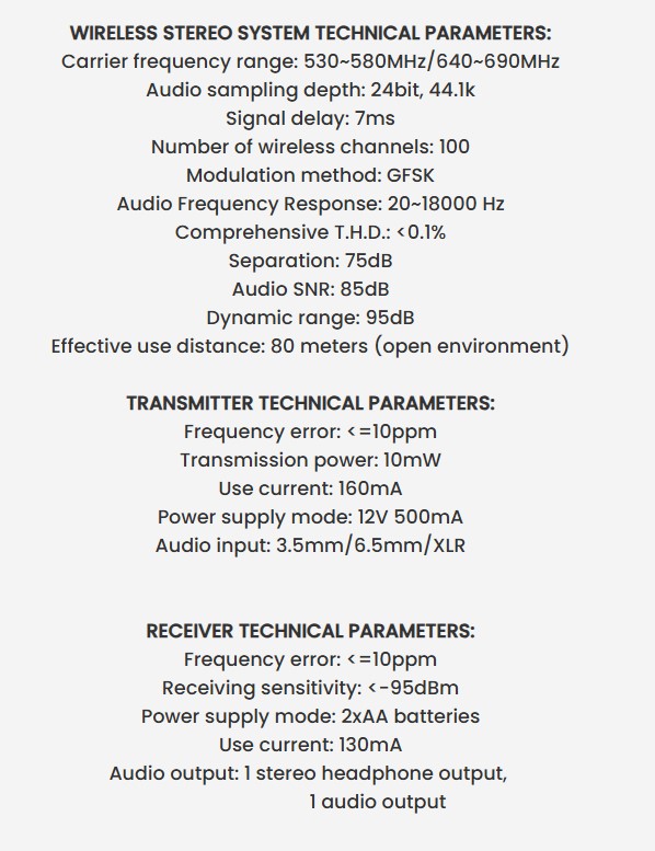

Was ich zwischen dem ST und dem ER noch immer nicht verstanden habe: Das ST ist ja anscheinend die Stereo Variante davon und das ER die Mono. Warum aber hat das ER dann doch zwei XLR-Eingänge, wenn es doch nur Mono kann? Oder verstehe ich hier etwas grundsätzliches nicht?
  • #191
So wie ich das verstehe, kann man beim ER zwei Mono-Quellen anschließen, die man dann auf beide Seiten aufs Ohr bekommt. Stereomixe (am Empfänger) sind also nicht möglich. Mir würde der ER glaube ich genügen. Vorteil: Latenz < 3 ms und kostet weniger.
Ansonsten lassen sich die Daten des Herstellers der beiden Geräte nicht so ganz vergleichen (links ER, rechts ST):
  • #192
Anhang anzeigen 859002Anhang anzeigen 859003
Das ER ist anfälliger für Aussetzer.
Würde es nicht als dramatisch beschreiben, aber es verliert schneller das Signal.
Hatte es ja auch erst getestet...
UND ich hatte seinerzeit keine Möglichkeit gefunden das Bluetooth auszuschalten. Mag aber auch an mangelndem Manual lesen gescheitert sein.
Ein Dauer offenes BT war für mich ein NoGo. Gibt immer Spaßvögel... Alles schon erlebt
Hm, sollte im ER wirklich eine andere UHF-Technik verbaut sein, als im ST?
Zur Not das ER mit einem eigenen Gerät verbinden, auf dem nichts läuft.
