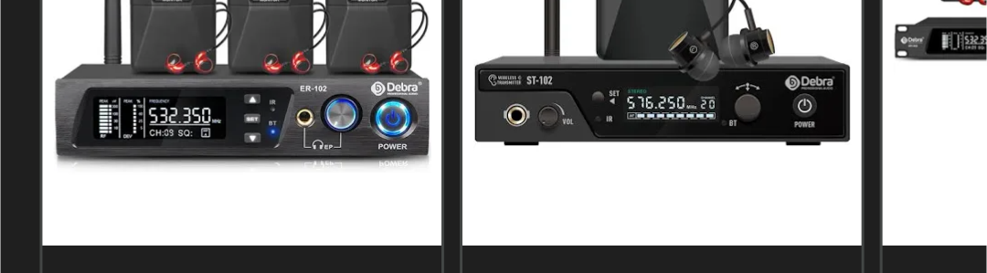

Nur um sicher zu sein. Wir sprechen jetzt über das ER, die Mono Version mit dem dicken blauen Power Knopf.
Nicht über das ST, also die Stereo Variante (schwarze, cleanere Front beim Sender),
korrekt? 🤔
Links ER, rechts ST
